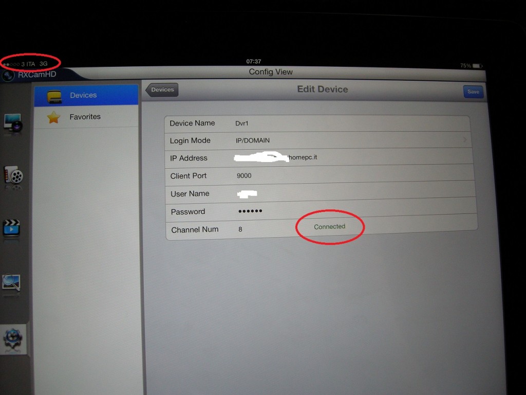

Gaetano ci sono riuscito!!!!!
Con RxCam!
Con la app di urmet e con gi stessi parametri dopo che iniziava il tentativo di connessione compariva la scritta
"in order to prevent any infringement of privacy,
it is not allowed to access remote devices whose
password is blank. To continue, a non-blank
password must to be set in DVR menu"
Che strano.

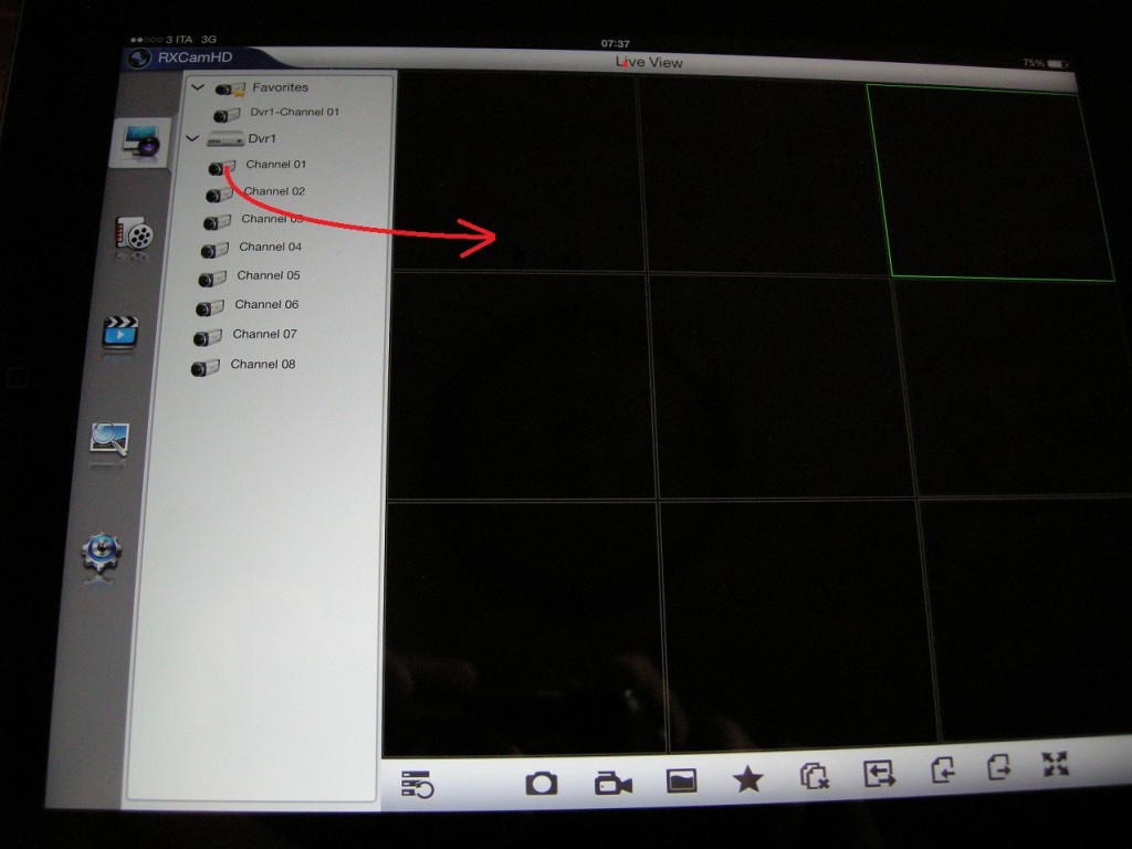

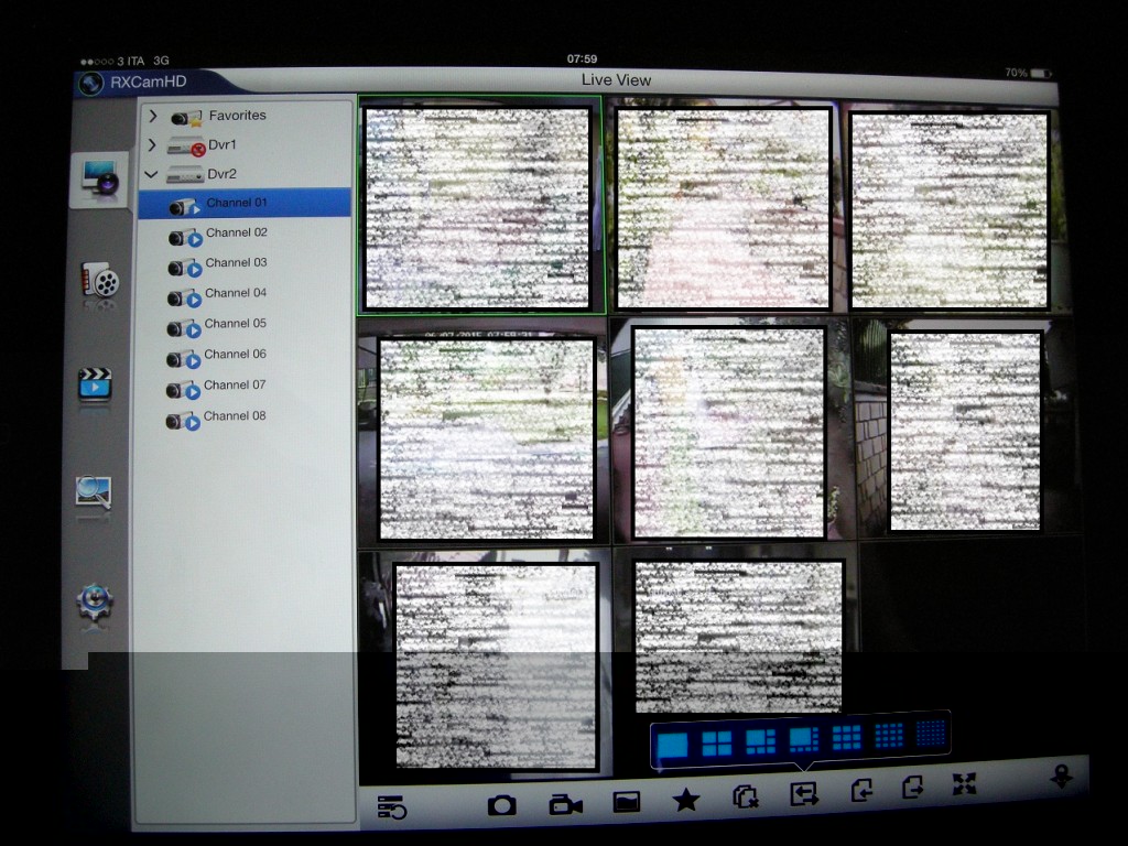

Comunque anche una volta connesso (connected in verde) non riuscivo a vedere comunque, mi ci è voluta un'altra buona mezz'ora per capire che bisogna prendere ogni singola cam e portarla nel riquadro nero, altrimenti la cam non diventa visibile :x :x

Per le CAM si hai ragione anch'io la prima volta sono rimasto spiazzato dalla cosa ma funzionano tutti così probabilmente per limitare la banda che serve dal device mobile. Per quanto attiene la password non l'avevo messa vuota giusto? In caso negativo potrebbero esserci problemi con la configurazione della porta 554....
