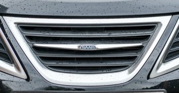

Credo intenda questa:
Saab 9-3 SS MY08 Карлсон вернулся ___.jpg (23.89 KiB) Visto 7011 volte
Saab 9-3 upgraded for MY12.jpg (12.66 KiB) Visto 7011 volte

forse non mi sono espresso bene pero' ringrazio V6Turbo per l immagine postata, è esattamente quello che intendevo.
rimpiazzare la "vecchia" calandra MY11 con quella appunto del MY12. credete che sia un lavoro abbastanza facile o bisogna somntare tutto il paraurti anteriore ? perchè in tal caso non ho nemmeno intenzione di iniziare..
