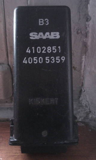

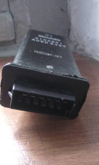

si è proprio quella. ora si ride: avevo già quella scatolina tra i ricambi che tenevo di scorta (no sapevo cosa fosse) ma quando vado per sostituirla scopro che la preSa dei contatti è diversa. I codici sono gli stessi : 4102851 40505359 ma in alto la mia riporta il cod C2 mentre quella che avevo di ricambio riporta il codice B3.
Ora guardando in rete la B3 dovrebbe essere proprio quella della 9000 mentre la C2 monta sulle 900. Lo so che è strano ma probabilmente la un po "anomala" csep monta alcuni componenti della serie 900.

velvet potrebbe essere la mia forse quella che cerchi. se vuoi cerco di fare delle foto sia dei codici che (soprattutto) degli attacchi della presa e cerco di metterli qui (...'na parola...)

Comunque il problema non si pone dato che la centralina di cui dispongo ha un attacco diverso (con tutti i pin allineati, mentre la mia invece li ha non simmetrici).
ora vedo se riesco a postare le foto che ho fatto della centralina che avevo preso di scorta.

- foto 1 - (FILEminimizer) (FILEminimizer).jpg (15.11 KiB) Visto 5398 volte
- foto 2 (FILEminimizer) (FILEminimizer).jpg (14.76 KiB) Visto 5398 volte

le centraline della 9000 che ho io sono tutte con i collegamenti come quella della foto. .. due file asimmetriche... effettivamente è la tua macchina a montare un cablaggio anomalo

Re: 9000 CSEP-Centralina chiusura centralizzata portiere
BottE sara' come dici ma ti assicuro che la centralina è praticamente identica a quella della foto salvo appunto che per la presa che si giustappone esattamente con la morsettiera di serie prevista lo so che e strano ma e anche strano che sia diversa solo la mia
