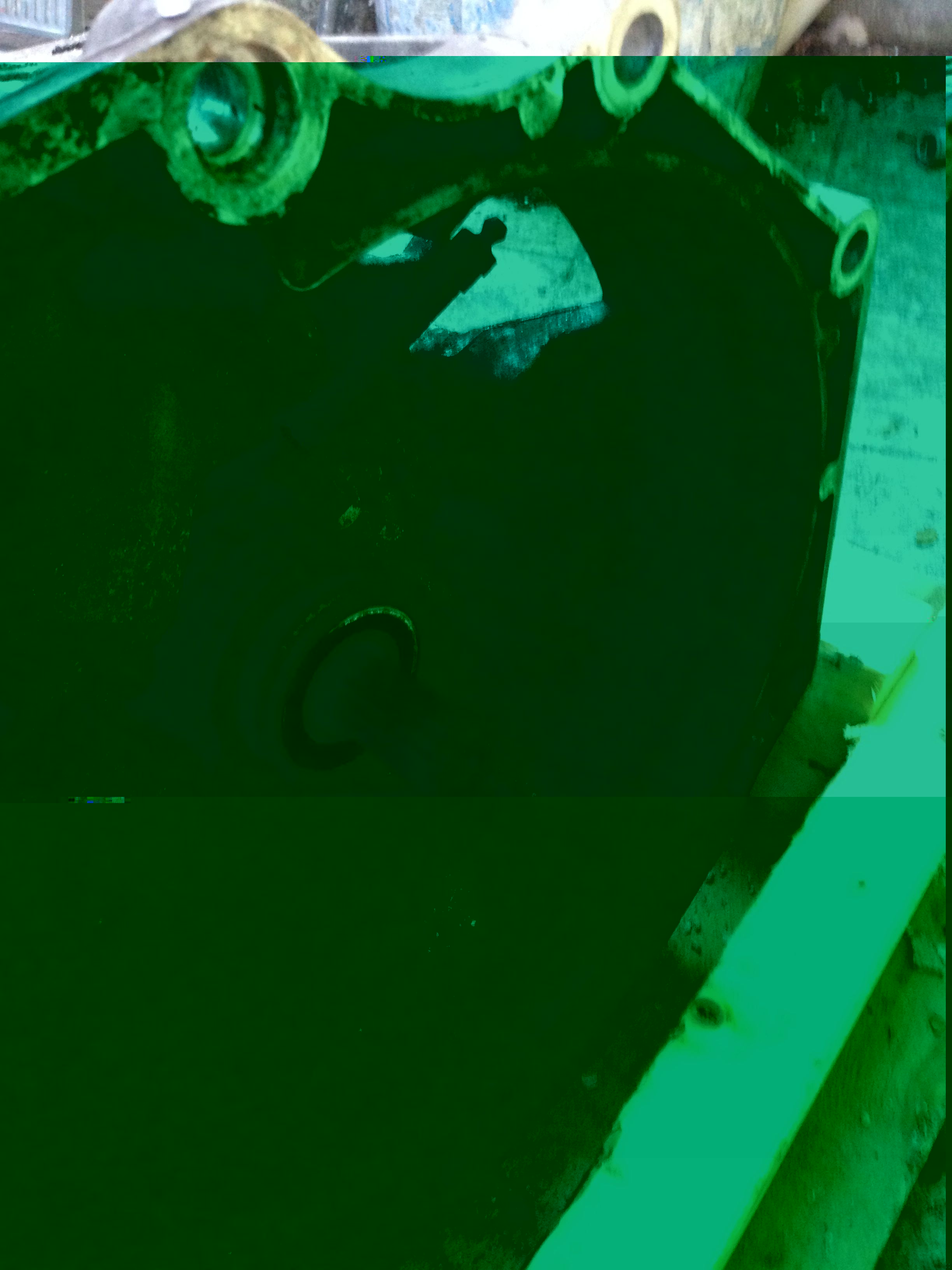

Ciao a tutti purtroppo mi ritrovo a dover sostituire l'intera campana del cambio della mia Saab 9000 in quanto si è rotto il differenziale che a sua volta ha rotto gli ingranaggi delle marce ed inoltre sono rimaste 2 marce innestate... :sad:
Non riesco a trovare in nessuna demolizione un cambio con gli stessi codici del mio ed inoltre la mia campana non ha l'asta per il controllo dell'olio mentre le campane di tutti gli altri cambi trovati in demolizione, nonostante siano catalogati per Saab 9000 2.0 Turbo dal 90 al 98, hanno questa astina per il controllo dell'olio.
Qualcuno di voi riuscirebbe a delucidarmi e consigliarmi se potrei sostituire ugualmente il cambio oppure vi sono delle controindicazioni?
Nei disegni tecnici dell'EPC non risulta con nessun motore quell'asticina per il controllo dell'olio anche se la campana è identica. Il mio meccanico dice che quella cambio forse è dell'Alfa o della Croma, ma mi sembra strano!
Allego il disegno tecnico della campana e le fotografie del mio cambio ancora montato (anche se non si vede quasi nulla) e del cambio con l'astina trovato in demolizione.

Vi chiederei cortesemente di misurare con un calibro anche queste 2 rotelle zigrinate (scusate il termine ma non so conosco il nome tecnico, allego le fotografie per intenderci), la più sporgente dovrebbe misurare 29/30mm mentre quella centrale della campana del cambio (forse si incastra nella frizione?) dovrebbe misurare 25mm...

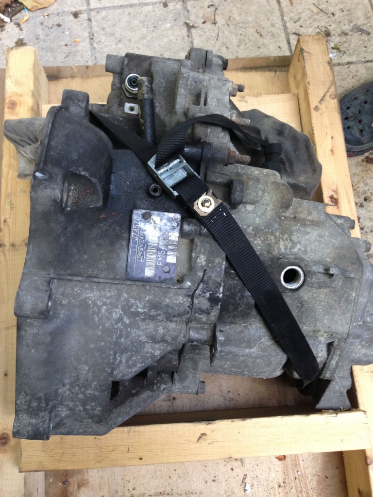

Messaggi: 8461
Re: 9000 - Campana del cambio
#16 Messaggio da leggere da autoeconomo »
ddiu ha scritto:Seriuscireste a controllare mi fareste un grandissimo favore perchè ho urgentemente bisogno del cambio (l'auto è ferma già da 20gg)!
GRAZIE

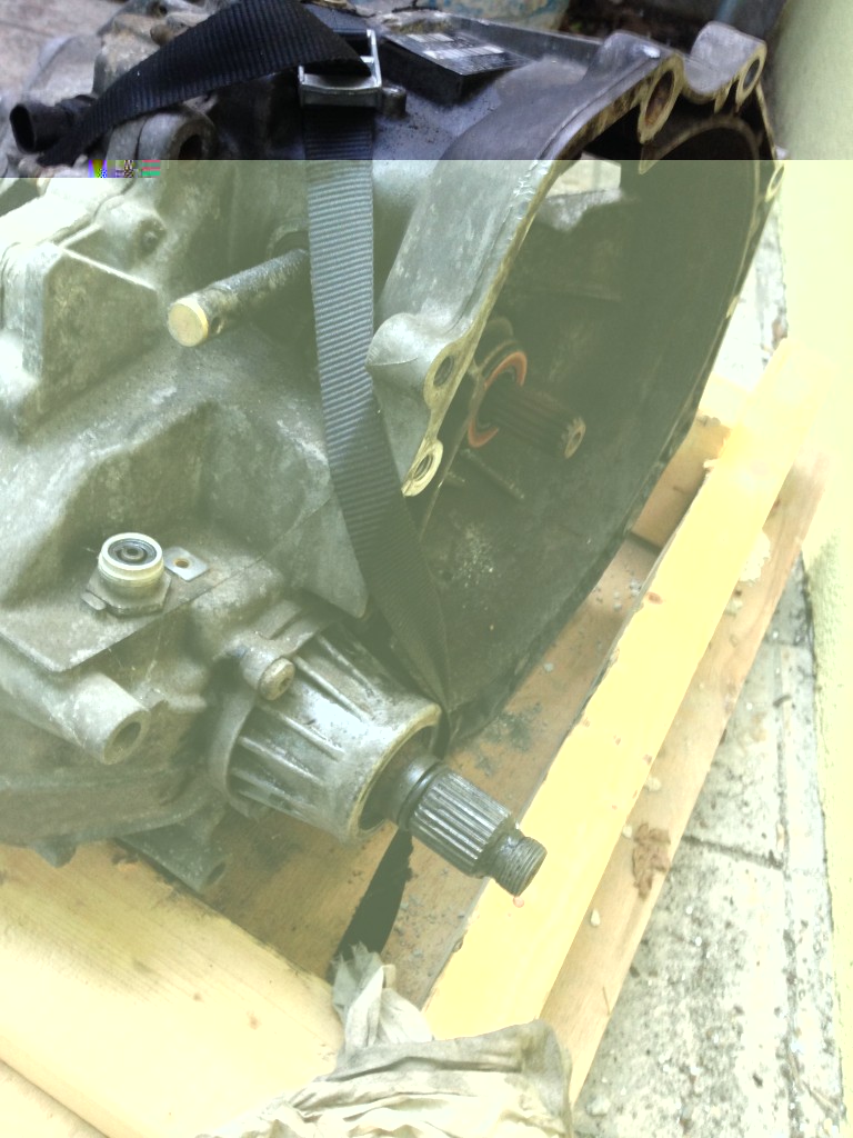

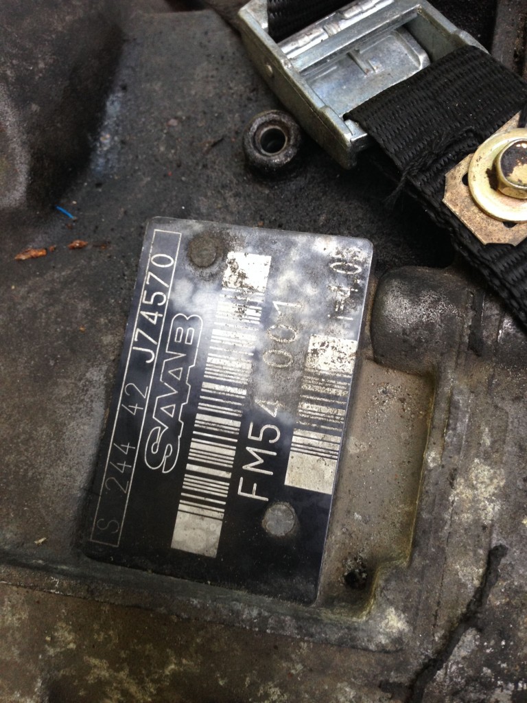

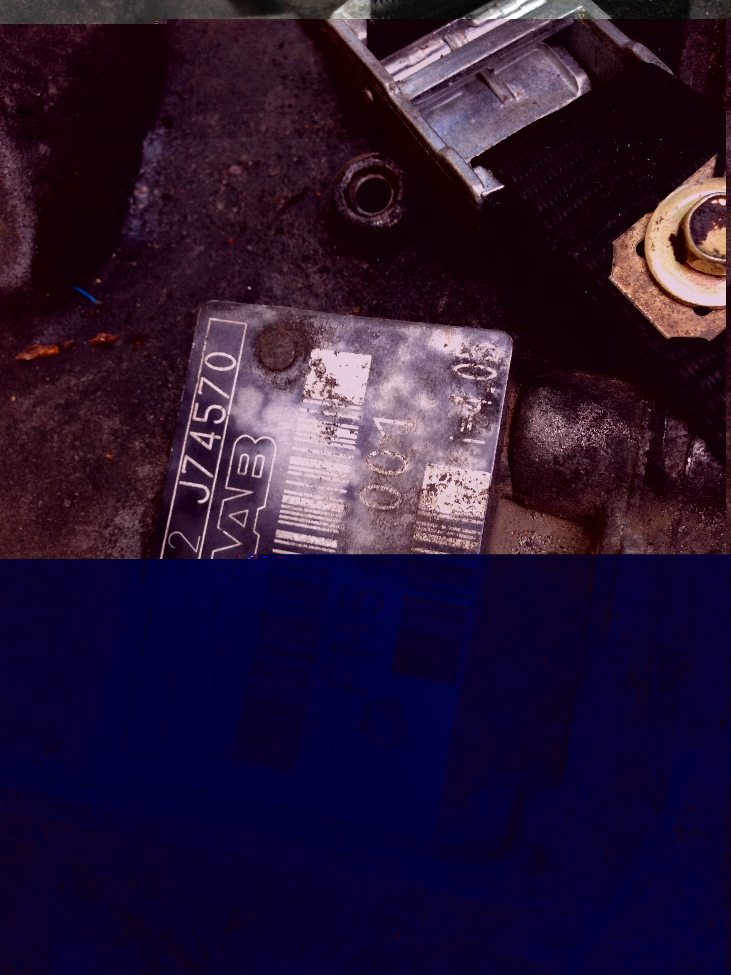

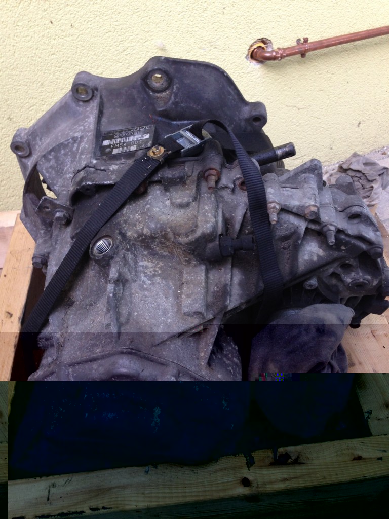

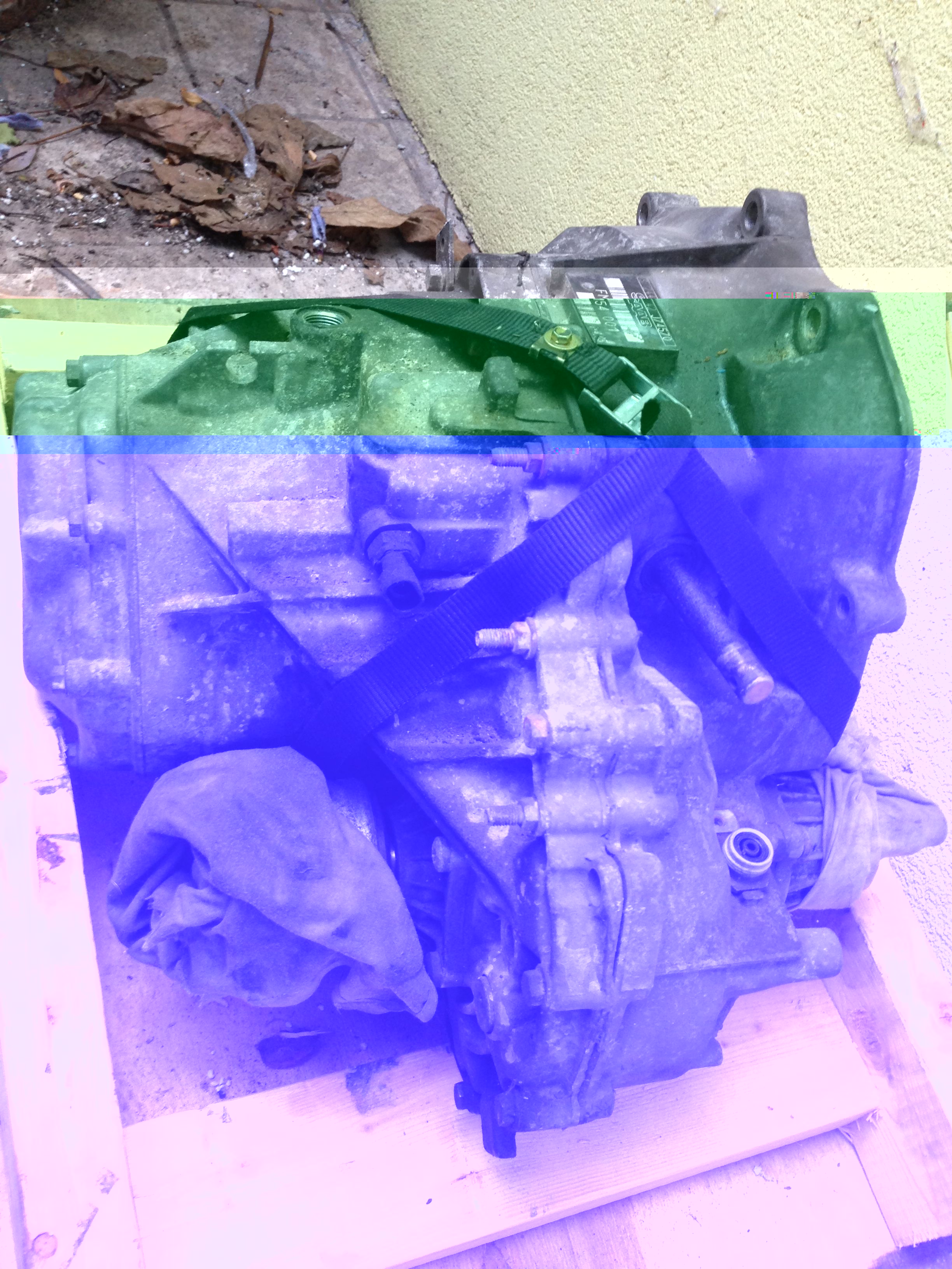

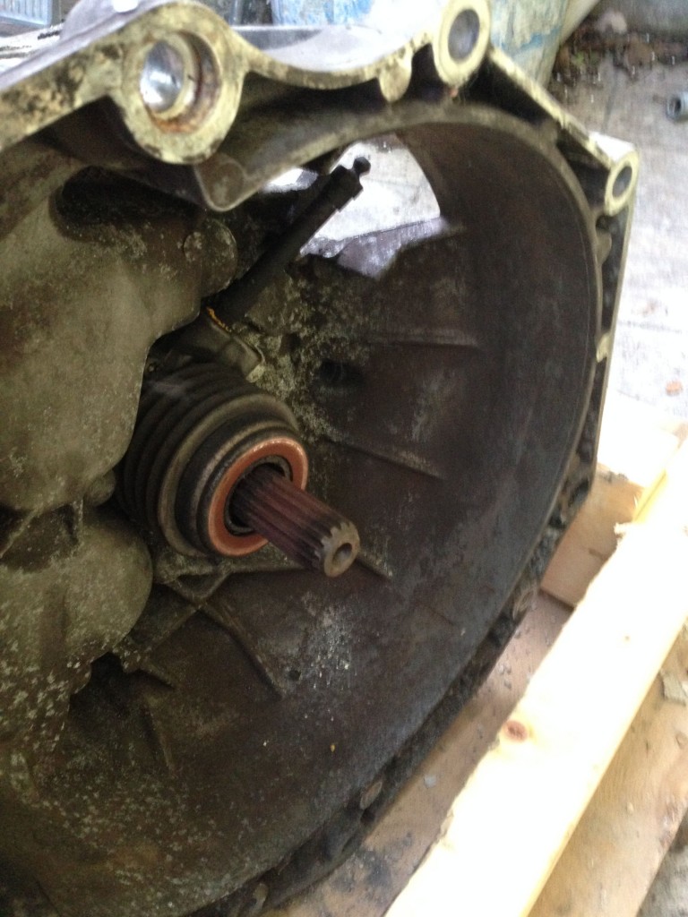

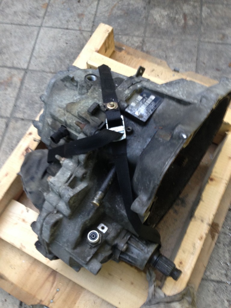

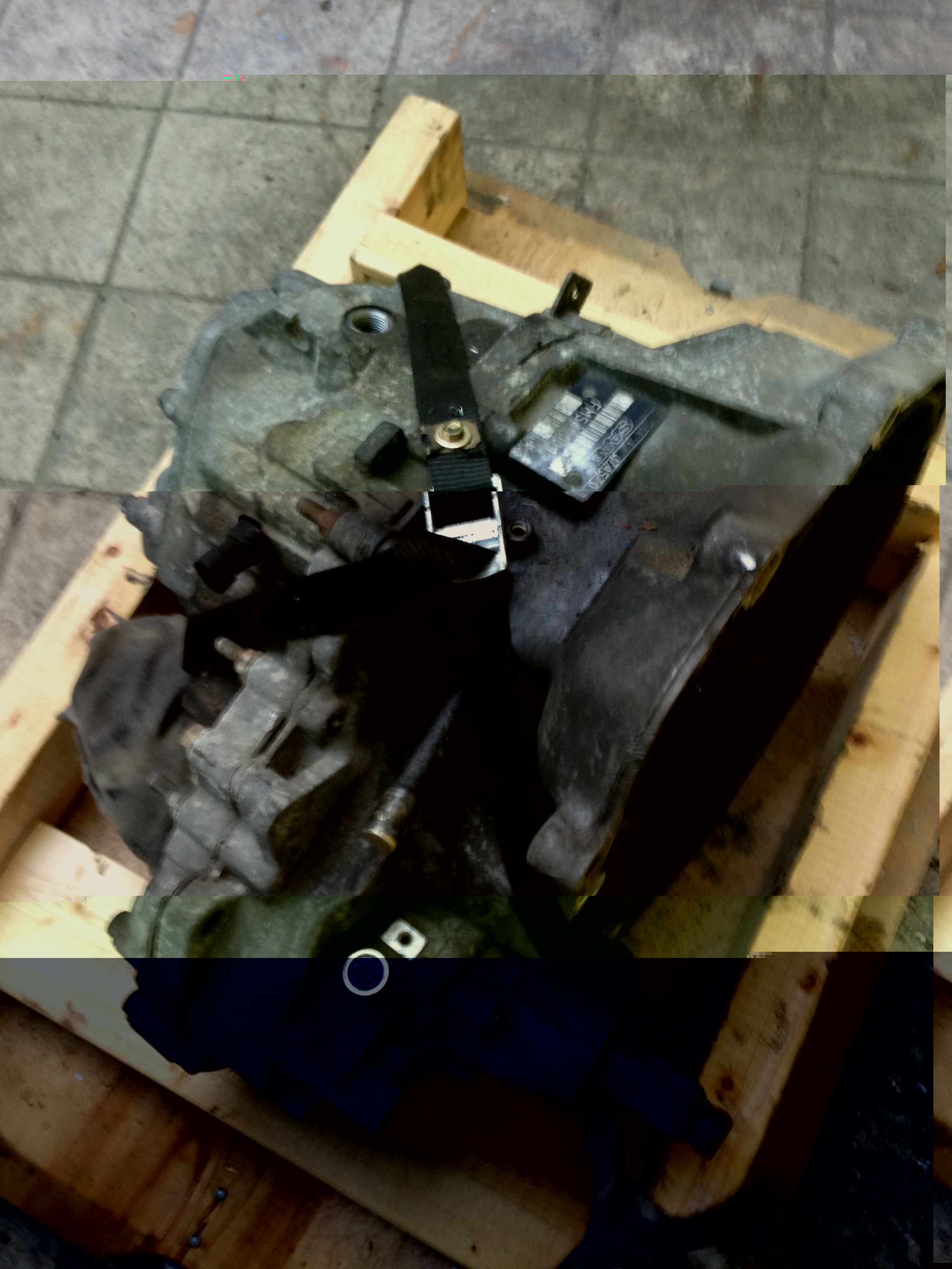

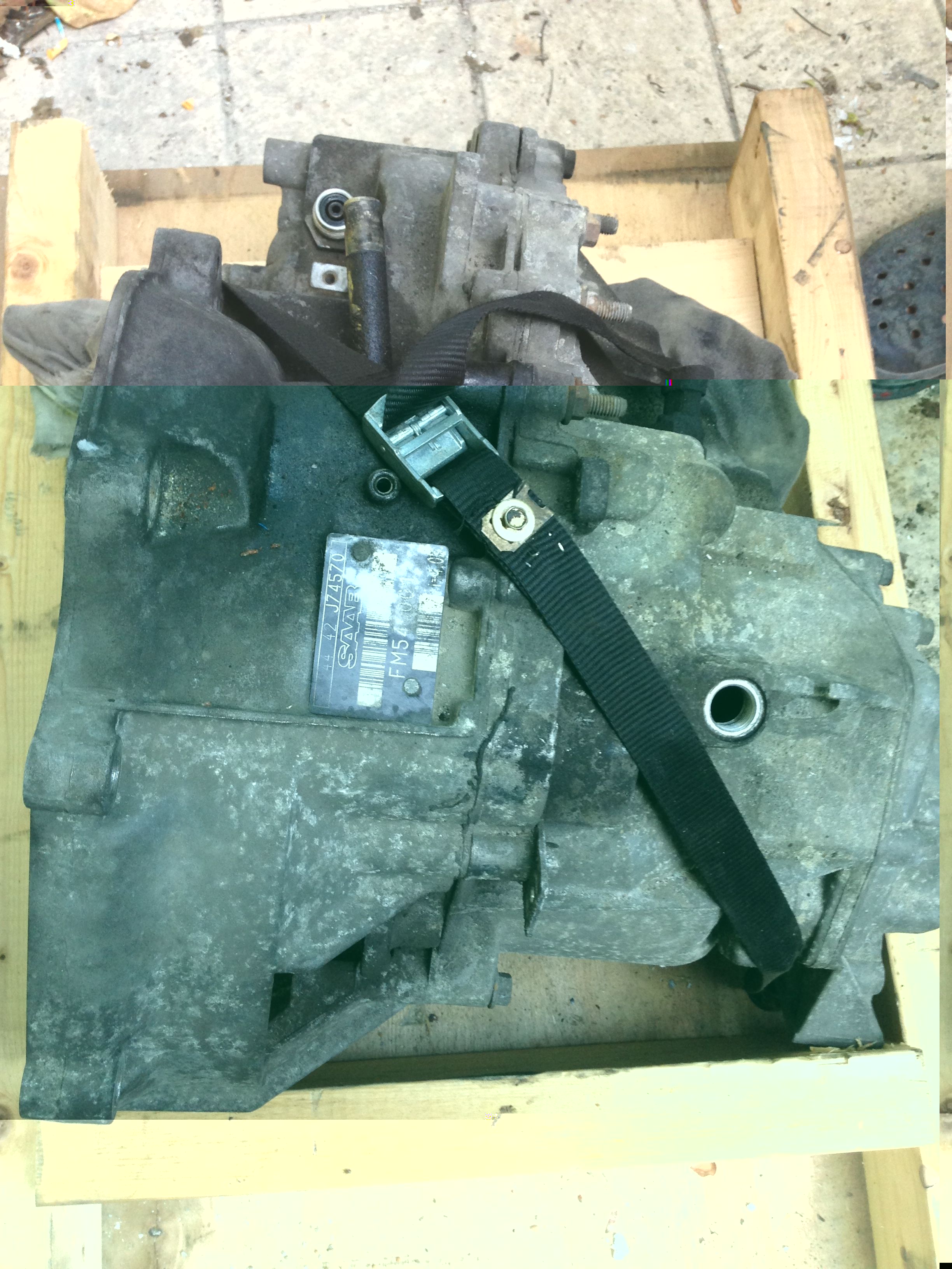

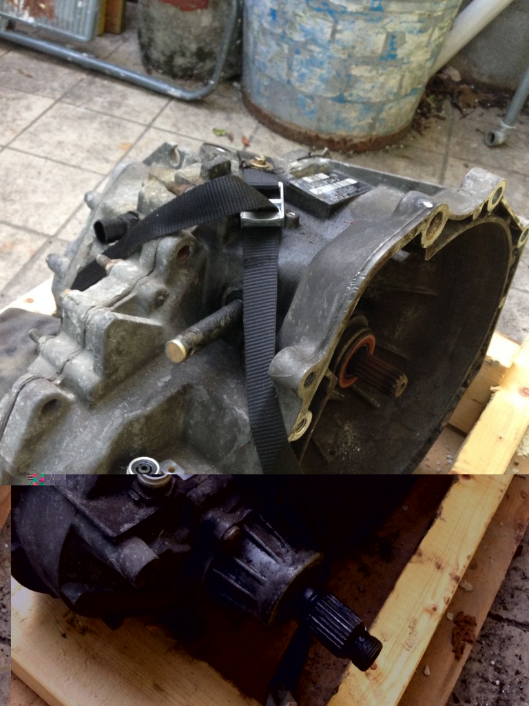

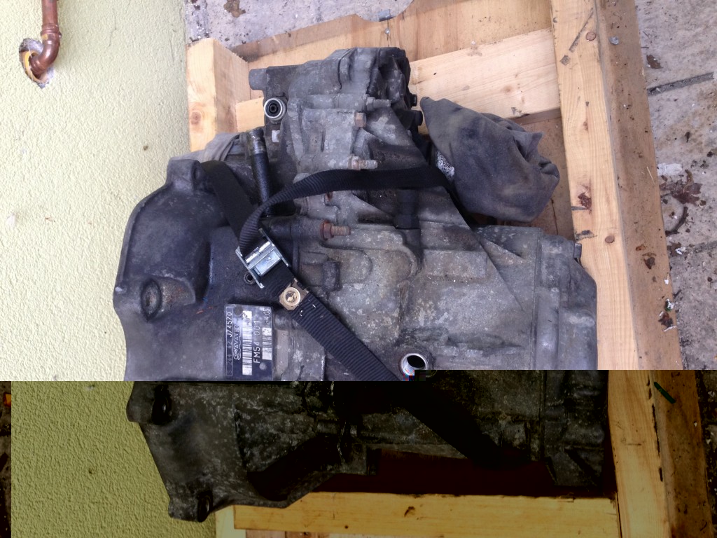

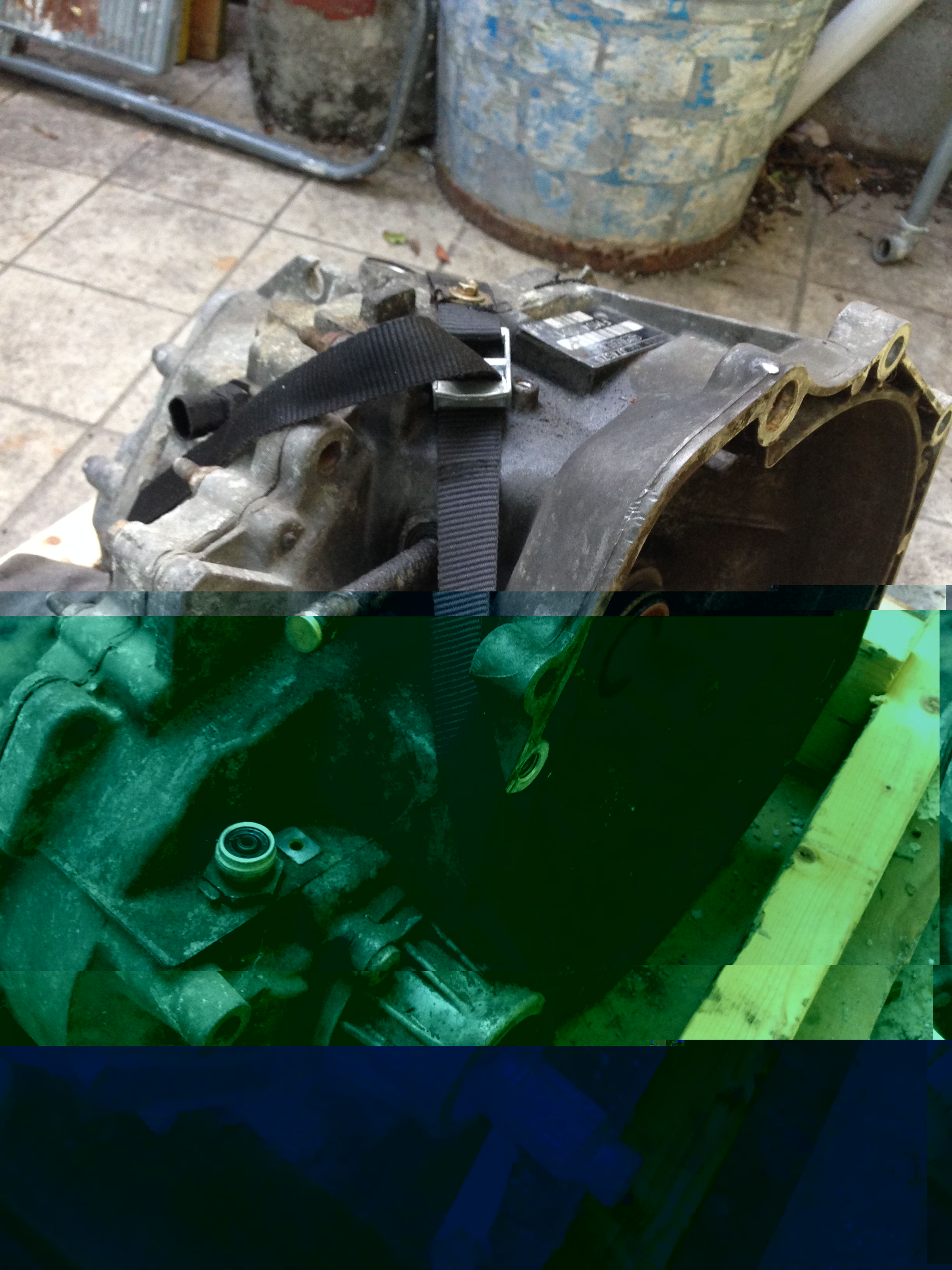

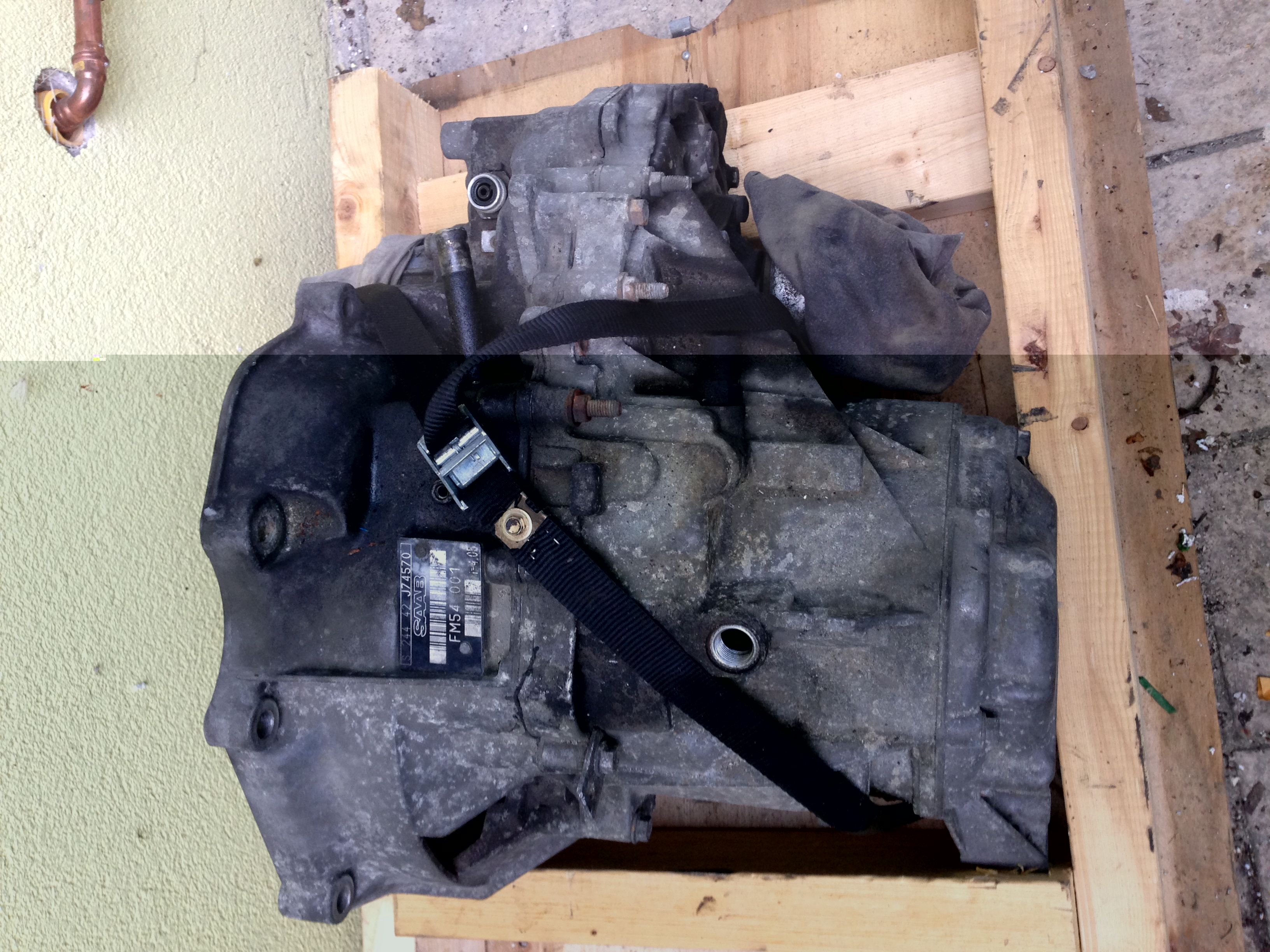

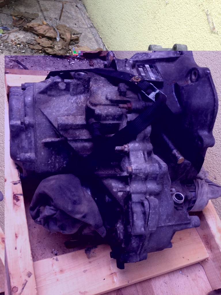

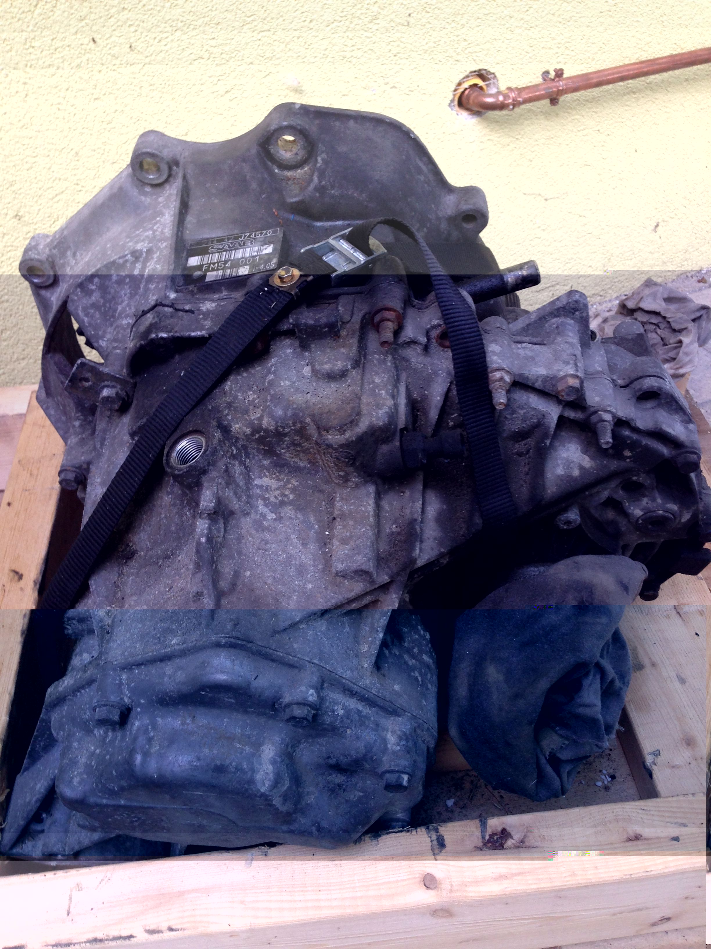

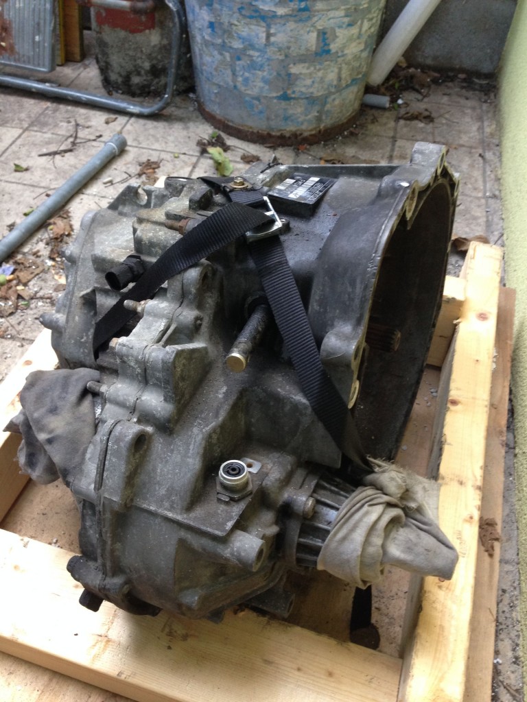

Quella centrale del mio cambio misura 25mm, mentre non ho quella più sporgente. Ora ti carico del foto del mio cambio.
Messaggi: 8461
#17 Messaggio da leggere da autoeconomo »
ddiu
Messaggi: 337
Iscritto il: martedì 17 agosto 2010, 20:57
#18 Messaggio da leggere da ddiu »
Ottimo book fotografico :) L'altra rotella zigrinata più sporgente sarebbe l'altra all'esterno della campana tonda (in cui si trova quella centrale). Non riesco a vedere se ha l'asta per il controllo olio, hai visto per caso? Hai qualche riferimento su questo cambio, tipo codice motore dell'auto su cui era montato, cilindrata...? Grazie anticipatamente
Saab 9000 CSE '94, 2.0 Benzina/GPL Tartarini, 150 CV/110 kw, interni in pelle nera/radica
Messaggi: 8461
#19 Messaggio da leggere da autoeconomo »
Il cambio era su una 9000 da 185cv 2000cc. Se serve ti posso dare anche altri dati sull'auto, perché il cambio era sulla mia 9000.
Secondo me non ha l'asta dell'olio, o almeno non l'ho trovata (dove si trova?).
ddiu
Messaggi: 337
#20 Messaggio da leggere da ddiu »
Domani farò vedere le fotografie al mio meccanico, non saprei dirti se è uguale. Se era su una 185cv 2.0 se non sbaglio il codice motore dovrebbe essere il B204L, confermi?
Per l'asta se non l'hai vista non c'è l'ha perché e proprio a vista d'occhio, è situata a circa metà campana vista frontalmente.
