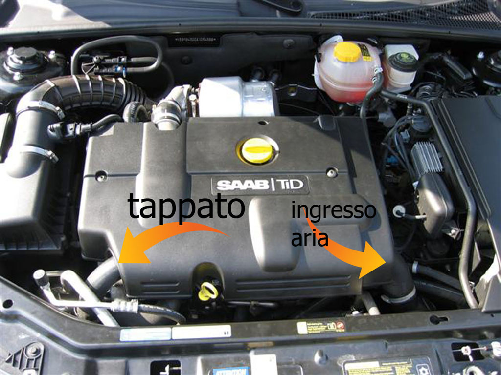

Allora ho voluto fare una prova per vedere se quelli sotto che vanno all'intercooler oppure l'intercooler stesso avesse delle perdite, vi spiego quello che ho fatto perchè non ho capito se effettivamente c'è una perdita o se sono stato stupido io.
Ho sfilato il manicotto a sinistra e l'ho tappato, poi ho fatto la stessa cosa con quello di destra e sul tappo ci ho infilato un attacco a baionetta per il compressore. Inserendo aria da quello di destra l'impianto dovrebbe entrare in pressione vero? oppure c'è qualche altro sfiato da tappare? Perchè l'aria che entra va a disperdersi e non entra nemmeno in pressione.

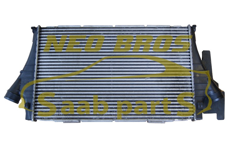

Quello in fondo dovrebbe essere lo schema del circuito in questione.

no spe perchè dal turbo e scatola filtro non passo, tappo prima. L'aria dal tubo di dx entra (in teoria perchè l'unico schema che ho trovato è quello in fondo al post) nell'intercooler lato dx e dovrebbe uscire da quello sx ma essendo tappato dovrebbe entrare in pressione. Uso il condizionale perchè non sento da dove esce quest'aria

Da nessuna parte verso l'interno perché lo intercetto con un tappo da cui soffio l'aria. Il 16 dovrebbe collegarsi alla parte destra dell'intercooler in foto ed uscire dalla sinistra e dopo 2 manicotti (il 2 ed il 5) ho messo un tappo.
Forse la foto trae un po in inganno ma devi pensare che l'intercooler si trova anteriormente al motore e quindi quel "ingresso aria" non va verso il motore ma verso il frontale ed uscendo dall'intercooler trova il manicotto "tappato".
Questo quello che ho potuto vedere non sapendo se ci siano altre vie di fuga

In pratica metti (metteresti) in pressione l'intercooler e i manicotti n. 16,15,13 da una parte e 2,5 dall'altra

Esatto, speravo qualcuno confermasse lo schema del circuito avendolo magari smontato. Ad occhio dovrei mettere in pressione solo l'intercooler e qualche manicotto ma l'aria va a disperdersi. Purtroppo per arrivare allo scambiatore dovrei togliere l'intero paraurti... oppure da sotto ma non ho il ponte

Confermo. Il test è corretto. Se non hai manicotti forati, il problema è nell'intercooler. È piuttosto raro essendo tra i radiatori del clima e quello dell'acqua ma non impossibile. Non so a che pressione fai il test ma almeno devi metterlo in pressione a non meno di 2 bar.
