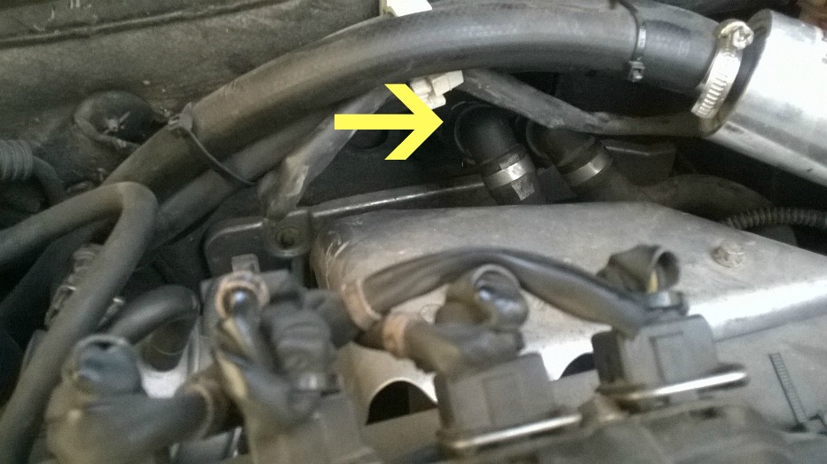

la mia bella perde liquido di raffreddamento dal raccordo del tubo sinistro che conduce al radiatore stufa nell abitacolo il destro sembra abbastanza serrato mentre il sinistro ha un po di gioco, la perdita e' minima e me ne sono accorto oltre che dal punto strano di macchia che mi faceva nel garage che toccando il tubo incriminato comincia a gocciolare. ho sollevato la linguetta e staccato il tubo ma all interno non ho trovato alcuna guarnizione di tenuta o altro e sembra tt ok rimontato il tutto la perdita persiste. si puo' mettere un altro tubo o il suo originale e se per quest' ultimo cosa ordino solo l innesto che sembra fascettato? attendo vostra risposta e mi scuso per il messaggio di prima inserito in modo errato

Hai verificato se la parte di tubo serrata con la fascetta non sia lesionata ( fessurata) ?
In tal caso il tubo é da sostituire.

il tubo non e' fessurato in nessun punto perde dall innesto dalla parte sottostante

Azz, non è che ad essere fessurato/spaccato è proprio l'imbocco che entra in auto (che tra l'altro dovrebbe essere metallico) ?
In tal caso la cosa diventa seria ...
La fascetta cos'è , una panduit?

L'innesto è plastica. E perde da lì. Sollevando la linguetta che si intravede in foto si sgancia il tubo e la perdita è proprio dall'innesto ora mi domando come mai non è stata messa una fascetta normale invece di uno sgancio rapido? Forse per scaricare pressione?? Altrimenti non si spiega e se non deve scaricare nulla gli innesto un pezzo di tubo e due fascette e sti cavoli. Che dite? Anche se secondo me un senso hanno quei due sganci rapidi

Beh se perde l'innesto proprio allora fai tutto il possibile per sistemarlo.
Anche con una di quelle fascette metalliche a vite.

Il problema, guardando bene in quanto ho sganciato l'innesto, sta nella parte fissa di alluminio. Sembra che si sia sgretolato il fermo di blocco dell'innesto.
Cosa posso fare? Con un pò di mastice per alte temperature intorno alla ghiera dell'innesto riesco a risolvere?
