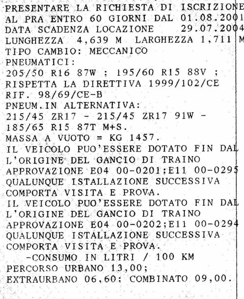

E' giunto il momento di cambiare le gomme alla mia 93 cabrio aero 2001, naturalmente seguendo i consigli (che si sono sempre rivelati utili) di questo blog e in particolare di Marcofinnista: anche se non ci conosciamo personalmente dimostra una competenza veramente incredibile delle Saab e quindi lo ho promosso a mio "guru". Ho iniziato la ricerca dei Bridgestone RE 002 che ho trovato ad un prezzo accettabile (109 euro) presso un mercatone della mia provincia , Rossettimarket, che me li ordina e rende disponibili in un paio di giorni. Ho già acquistato lì gli pneuma da neve per un altra auto senza problemi.
La sigla riportata sull' ordine dice "BRI RE002 215/45 R 17 91 W". (La aero ha i cerchi in lega da 17)
Cambia qualcosa rispetto a 215/45 ZR17 riportato sul libretto come pneumatici in alternativa? Si tratta di una reale differenza di rigidità o è un problema di anzianità delle scritture riportate sul libretto?
Gli altri pneumatici riportati sul libretto tra l' altro riportano dimensioni ed indici di carico ben inferiori ed io penso di potermi comunque "accontentare", anche perchè la sigla 91 W indica comunque una velocità fino a 270.
Non riesco a pubblicare jpg del libretto
Grazie e saluti
Franco

- pneumatici.jpg (119.92 KiB) Visto 2257 volte

ZR indica un pneumatico radiale (R) per alte velocità che supera i 240 km/h

Uguale al mio libretto, e io invece ho il dubbio riguardo alla dicitura 215-45 ZR 17 e basta senza V o senza W. Perché dopo c'è anche la dicitura 215-45 ZR 17 91W? Posso qui di montare ogni 215-45 ZR 17 al mondo e Anche quelle con la W?
