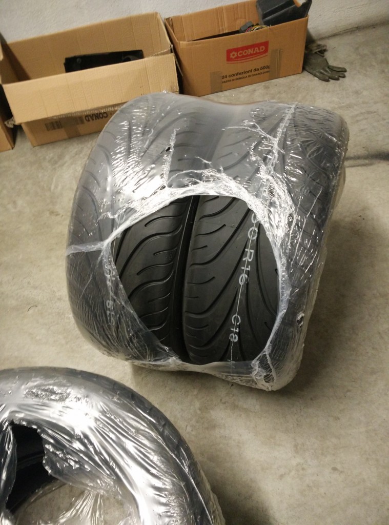

Se vuoi provare l'ebrezza del vero GRIP devi andare su una semislick stradale come la FEDERAL 595RS-R, e' semplicemente pazzesca, devi puntare le ginocchia contro tunnel e portiera per tenerti saldamente sul sedile per quanto puoi andarci forte in curva, in frenata almeno sull'asfalto asciutto, non credo riuscirai mai a sentire l'Abs che entra in funzione :l :l :l ma e' un po limitativa sul bagnato e sull'umidiccio. Se vuoi un ottimo grip su asciutto e bagnato mantenendo un confort elevato ti consiglio caldamente le NOKIAN Line, le ho montate sulla mia 9.3 nella misura 215/45r17 e ne sono molto, molto soddisfatto, unico neo hanno un pochino di deriva in velocita', ma nulla di grave, in compenso sono silenziose e permettono di mantenere andature di tutto rispetto anche sul bagnato. :)

Io ho appena preso le suddette RSR che andranno a fijire dritte dritte sotto la 9000.
Farò attenzione con il bagnato, e mi accontento che durino 10.000 km o un anno.
Costano anche molto poco (205/50/16 87w pagate 270 euro) :))
Quando le proverò, ti farò sapere le mie impressioni :wink:

Luca le FEDERAL RS-R vanno bene anche sulla pioggia, a patto di non esagerare, ma in tale condizione considera che avvisano con molta dolcezza non ti mollano e basta, poi pero' consumandosi la loro validita' in questa condizione diminuisce. E' adatta all'uso di tutti i giorni se non le tieni fino al limite di usura ma le cambi quando sono ad un 40/50% di battistrada .
Per ulteriori info piu' dettagliate usa la funzione cerca che c'è in giro il papiro di impressioni che scrissi a suo tempo nell'arco dell'utilizzo :)
