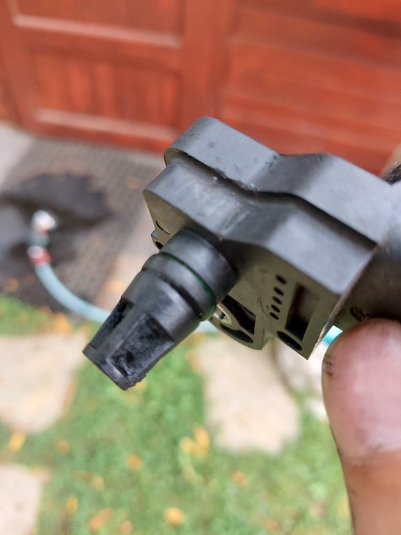

Ho pulito il sensore MAP della mia TTiD automatica del 2008.
Pochi minuti di lavoro.
Ma che servono davvero per " ripristinare " alcune prestazioni...e consumi.
Premetto che non ho più le farfalle, unica modifica.
Per togliere il sensore, togliere il connettore elettrico con cautela.
Ha 3 linguette, quella gialla che si vede in foto, e per sfilare il connettore va premuto poi a lato la linguetta nera.
Tolto il connettore, premere la linguetta che tiene premuto il sensore al collettore...oltre alla vite che toglieremo poi.
A me si è spezzata, poca cosa, amen...c'è comunque la vite ( torx da 13 ).
Le foto spiegano com'è il sensore dopo 8 anni e 105000km.
Il sensore della TTiD è diverso della TiD.
Il sensore della TTiD ha anche un terzo cavo per temperatura aria, oltre alla pressione del collettore interna il cui scopo è principale.
Il sensore della TTiD arriva fino a 4 Bar di pressione massima ed è utilizzato anche in motori turbo benzina della Mazda per elaborazioni.
Pulirlo senza solventi, spray o simili...ma solo uno strofinaccio con cautela e un piccolo cacciavite.
E probabile che poi l'auto visto l'aggiornamento deve adattarsi ai nuovi parametri.
Se necessario, fare la rigenerazione.

Essendo un sensore che rileva pressione e temperatura, ho pensato in semplice...olio di gomito
Un piccolo stuzzicadenti con uno straccio fine..e no aria compressa, semmai leggermente aspirato con le labbra
Hai ragione nel dire che è un sensore " banale" ma tant'è che regola consumi e prestazioni non indifferenti.
Prossimamente, un altro post di un' altra rogna sistemata fai da te.

io l'ho pulito con un riattivante per contatti e dell'aria compressa ( a 20 cm ) , nessun problema e tutte le incrostazioni sono svanite lasciando lo stelo bello pulito.
Credo che il cacciavite sia un metodo un po troppo "duro"

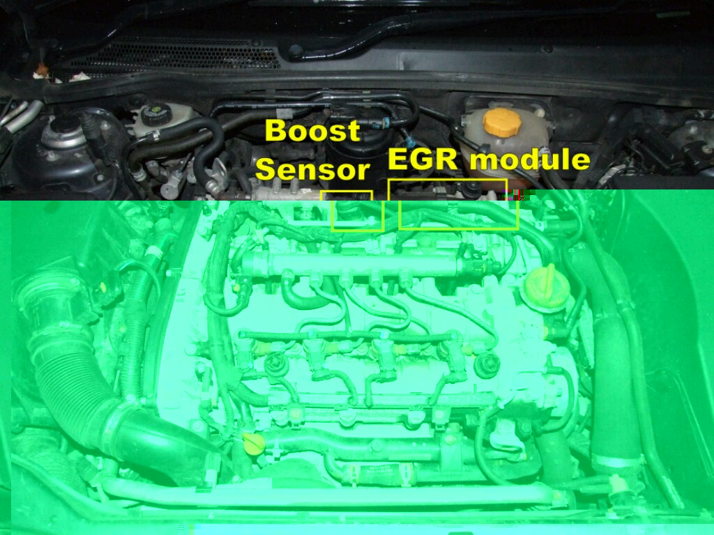

il posizionamento nel motore Tid è il medesimo ?
Grazie
Grazie
Saab 9-3 Sport Sedan 1.9 TiD 150 cv Artik Senstronic my 07
- gsasanelli
- Messaggi: 688
- Iscritto il: martedì 25 marzo 2014, 22:10
- Località: Biella
Re: 9-3 NG TTiD aut. 2008 - Pulizia sensore MAP
Ni nel senso che è diverso... Vedi l'immagine (boost sensor)
- Preso da google ma la posizione è quella

Confermo quanto detto da Gho57 ....... pulitore contatti elettrici e aria compressa.
Ottimo risultato

ho smontato il sensore... era diventato un blocco di catrame...
non voglio neanche immaginare in che condizioni è il collettore...

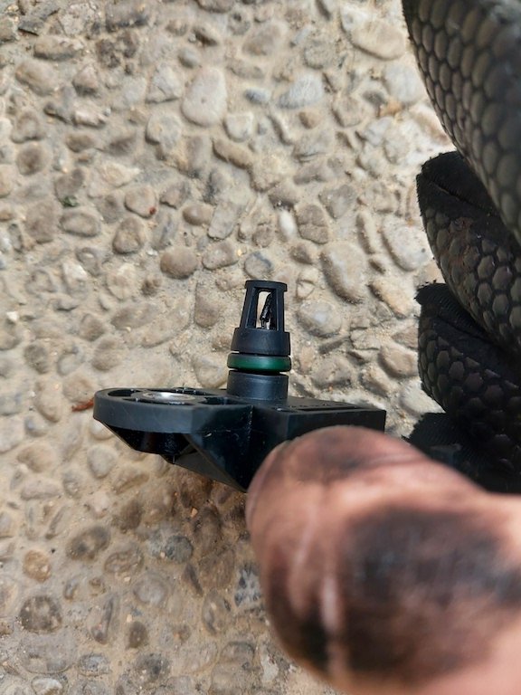

Visto il nuovo tagliando, mi ripulisco tutti i sensori.
La macchina effettivamente dimostrava una perdita di potenza generale.
Ho pulito così il sensore del collettore, ma vorrei chiedervi un consiglio...perchè secondo me, la macchina può andare meglio.
Ripulito il componente, come vedete nella foto, secondo voi, quel " sensorino centrale " è effettivamente in buon stato o può essersi danneggiato?..
Il vostro com'è messo?
Avevo idea di sostituirlo, ma in rete vedo anche sensori molto simili ma hanno codici diversi, magari qualche miglioramento del circuito nel tempo, ho pensato.
Voi che dite?
Voi che dite?

Da quel che ricordo, dovrebbe essere dritto e non inclinato
