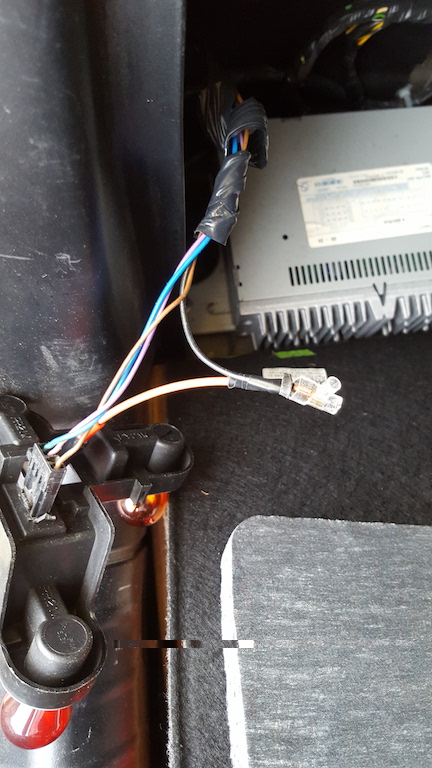

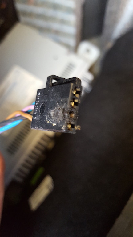

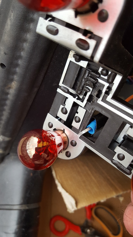

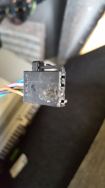

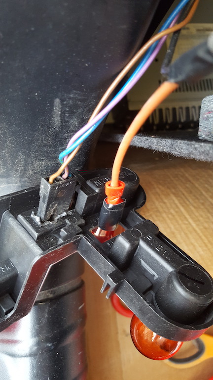

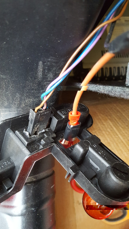

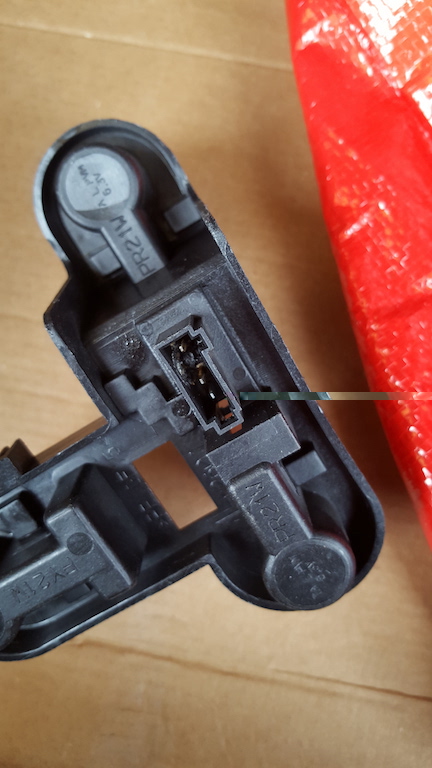

Da un pò di tempo, il SID mi segnalava a spot l' anomalia alla luce sinistra posteriore.
Poi ogni tanto, la luce di stop.
Poi ritornava tutto ok.
Il motivo che non saprei spiegare, lo vedete in foto.
Il connettore è andato in corto circuito, bruciandone una parte.
Cambiarlo, oltre ad una spesa che richiederebbe tempo per recuperarlo oltre a girare senza luce dietro nel frattempo, non mi andava giù.
Così, nel fai da te...ho rimediato eliminando la parte fusa..e collegandola direttamente con un nuovo cavo all'attacco dell'auto con due attacchi fastom.

Classico guasto da morsetto con contatto "lento".
Ahhhh che qualità di m.....
