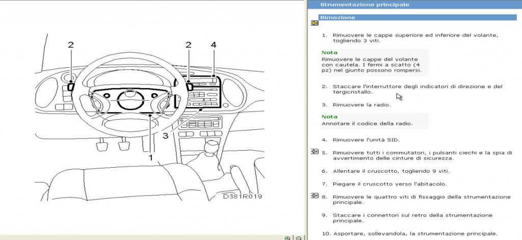

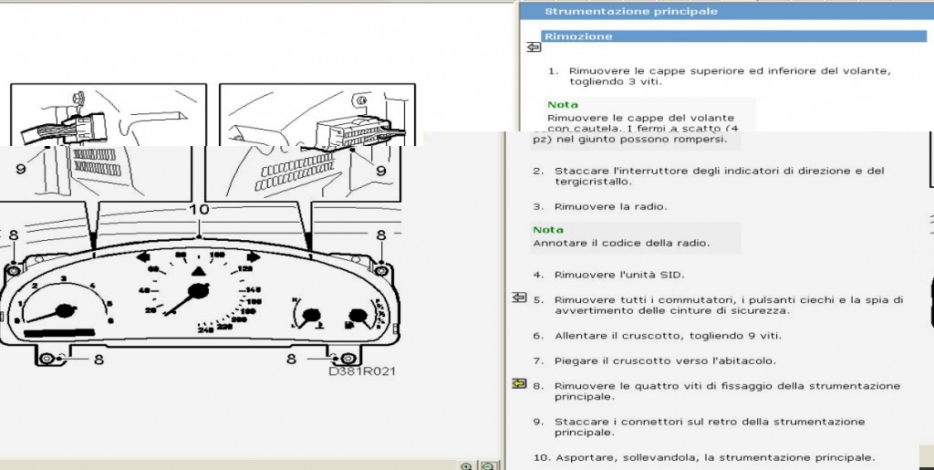

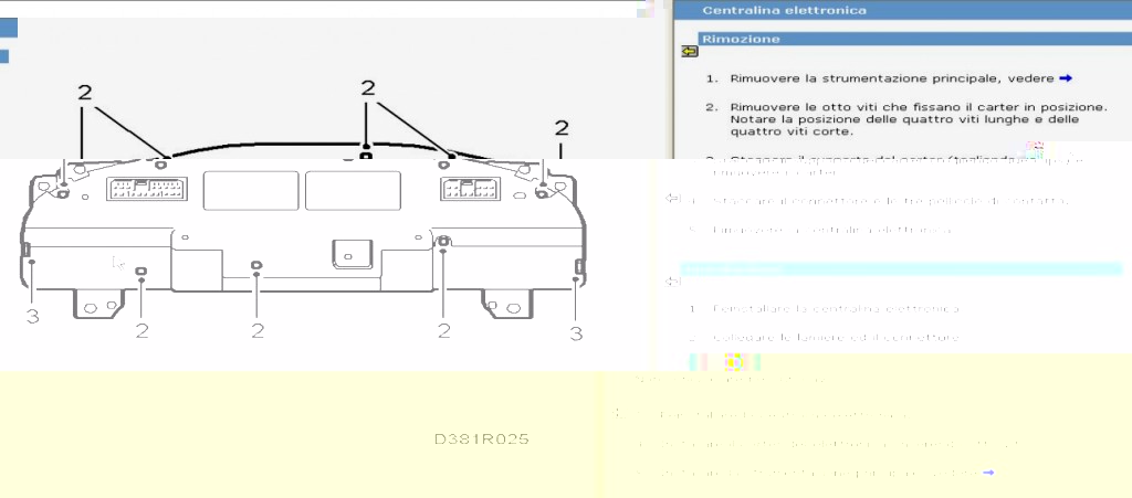

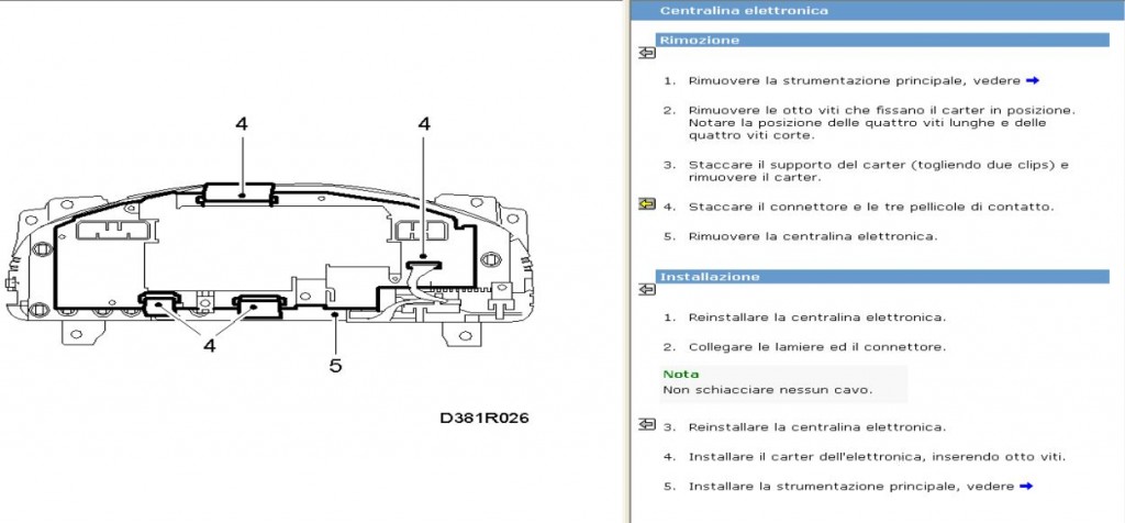

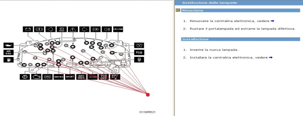

Re: 9-3OG - Strana illuminazione quadro strumenti
Ecco.
Qui il wis secondo me si riferisce alle singole luci delle varie spie, secondo me per l'illuminazione del cruscotto ci dovrebbero essere le lampadine segnate con il riferimenti rossi che t'ho messo io. Verifica quando lo farai.
Anche le lampadine ed i relativi portalampada sono di due tipologie diverse (forse proprio ad evidenziare la differenza tra la lampada per le spie e quella per l'illuminazione del quadro, ma l'epc non specifica quale sia l'una e quale l'altra.
