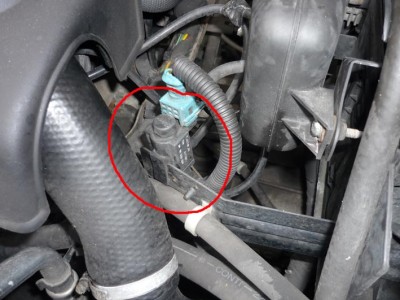

Niente, edito! era quella per il t8 e non per il nostro psg16. Non l'ho mica trovata e non la trovo nemmeno sull'epc.Ma questa credo faccia al caso mio, sarà quella magari a far casino?? valvola di spegnimento motore, magari è quella che scazza
ordino pure quella
Comunque se ti serve il numero di serie per quella che chiedi è 90530039 e ne trovi ovunque: http://www.ebay.it/sch/i.html?_from=R40 ... b&_sacat=0

Si non si capisce niente, alcuni siti con lo stesso part number mostrano oggetti diversi.
Nell'epc e nel Wis questa valvola non risulta affatto e viene scambiata con il numero 90542357 ed è una cosa molto strana, le elettrovalvole in figura numero 2 e 3 che differenza avranno? perchè esteticamente sono identiche ma hanno differente part number
Oggi la macchina ad esempio non ha avuto problemi, ho girato in lungo ed in largo spegnendola una decina di volte ed è sempre partita. A cosa servirà quella valvola?

Momentaneamente sono senza pc e non posso accedere al WIS.......le valvole a funghetto con due tubicini sopra probabilmente sono meccanicamente identiche ma fanno riferimento a diverse funzioni...

Arrivata e cambiata, tutt ok per il momento.
Ho notato una cosa strana, alcuni hanno 3 elettrovalvole come segnala il wis e l'epc qui sopra, altri invece ( me compreso ) hanno le due elettrovalvole (quelle sulla dx nel disegno sopra) ed al posto della terza abbiamo questa Pierburg.
Da qui il casino con il part number Saab e l'epc/wis credo.
