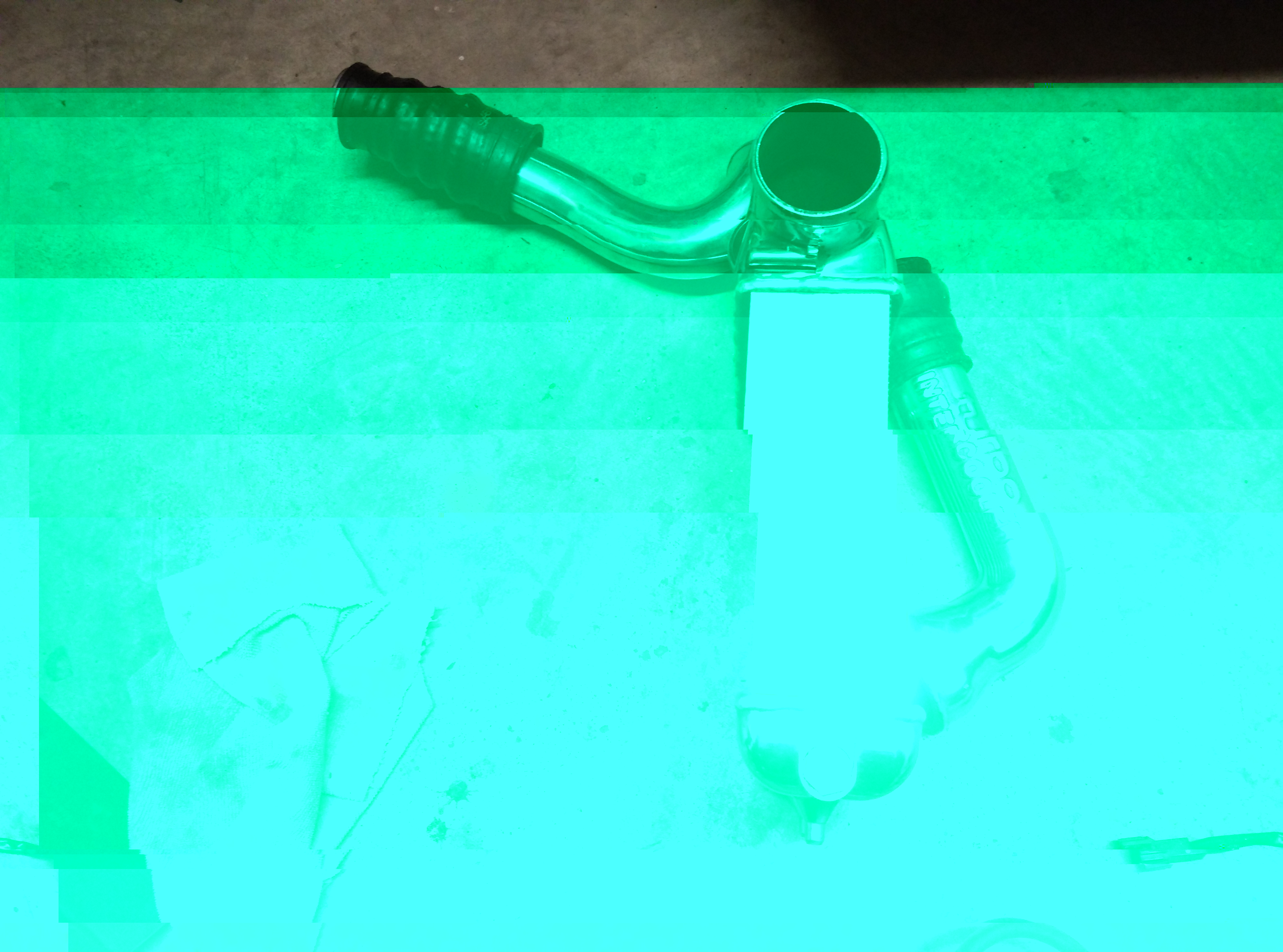

....io c'ho questo intercooler da montare, nuovo di pacca.....
È la prima versione dell'originale, interamente in metallo; certo, le sbavature lasciano un po' a desiderare.....si vede che quell'anno erano un po' troppo artigianali :))
Non so se è una mia impressione, ma è più spesso di quello successivo (plastica) oppure no?

Secondo me la posizione in cui si trova quell'intercooler e' a dir poco infelice. Quello postato da Acquapanna e' un VERO intercooler ed e' montato nel posto giusto, in marcia viene investito dal flussoo d'aria e scambia come si deve.
Facciamo una prova visto che abbiamo ambedue le 900EP: io monto quello frontale, tu quello originale e testiamo le differenze :D
