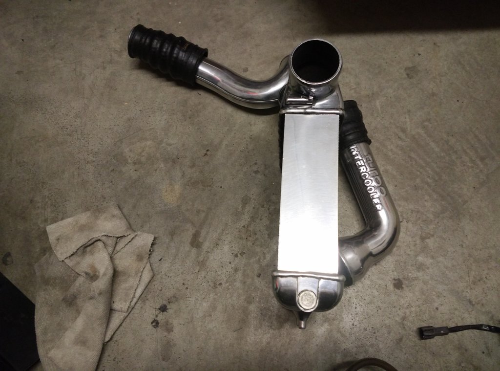

Molto interessante...questo si monta con modifiche abbastanza semplici c'è solo da perderci un po di tempo. :))

Secondo me la posizione in cui si trova quell'intercooler e' a dir poco infelice. Quello postato da Acquapanna e' un VERO intercooler ed e' montato nel posto giusto, in marcia viene investito dal flussoo d'aria e scambia come si deve.
Facciamo una prova visto che abbiamo ambedue le 900EP: io monto quello frontale, tu quello originale e testiamo le differenze :D
