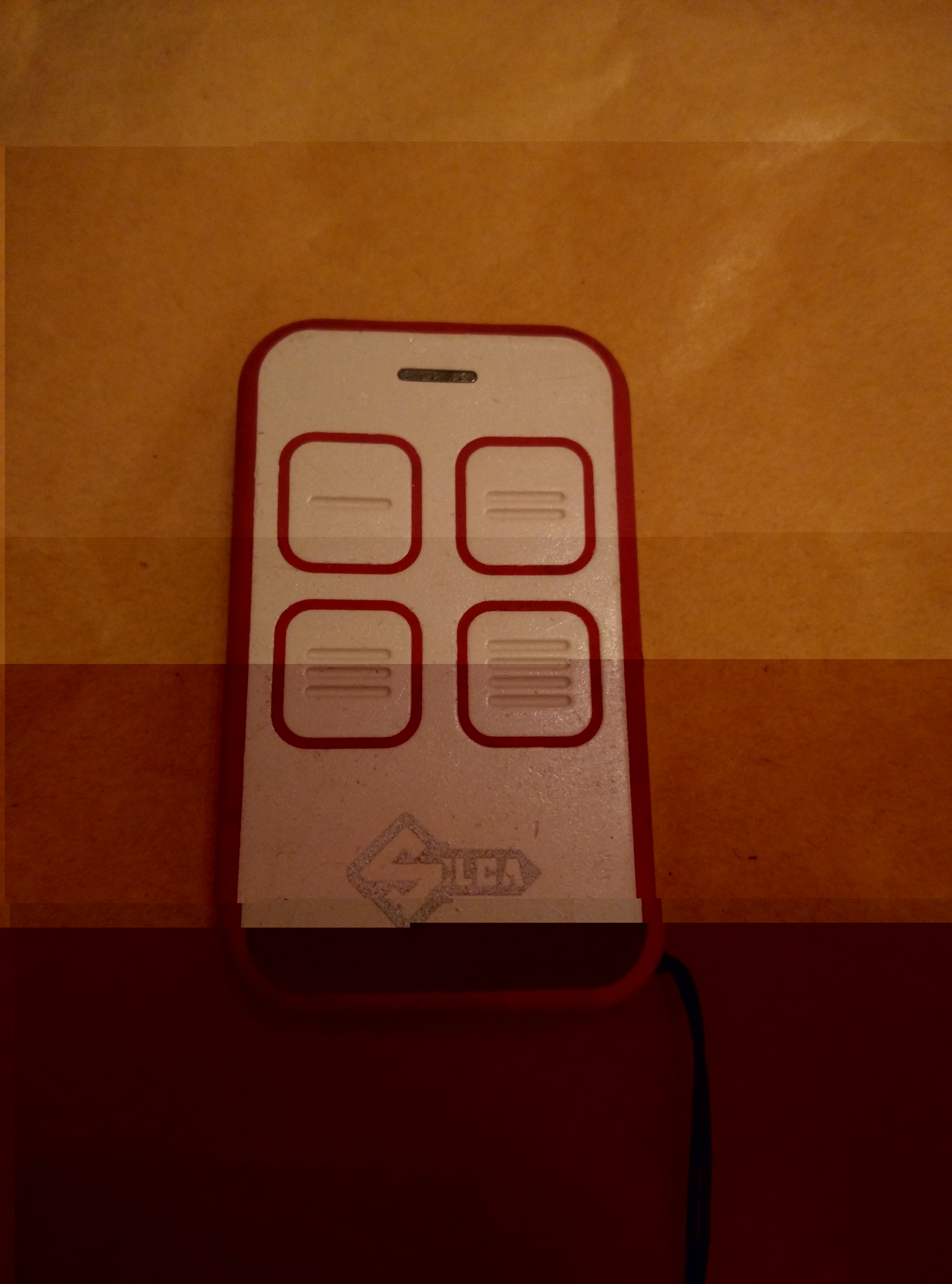

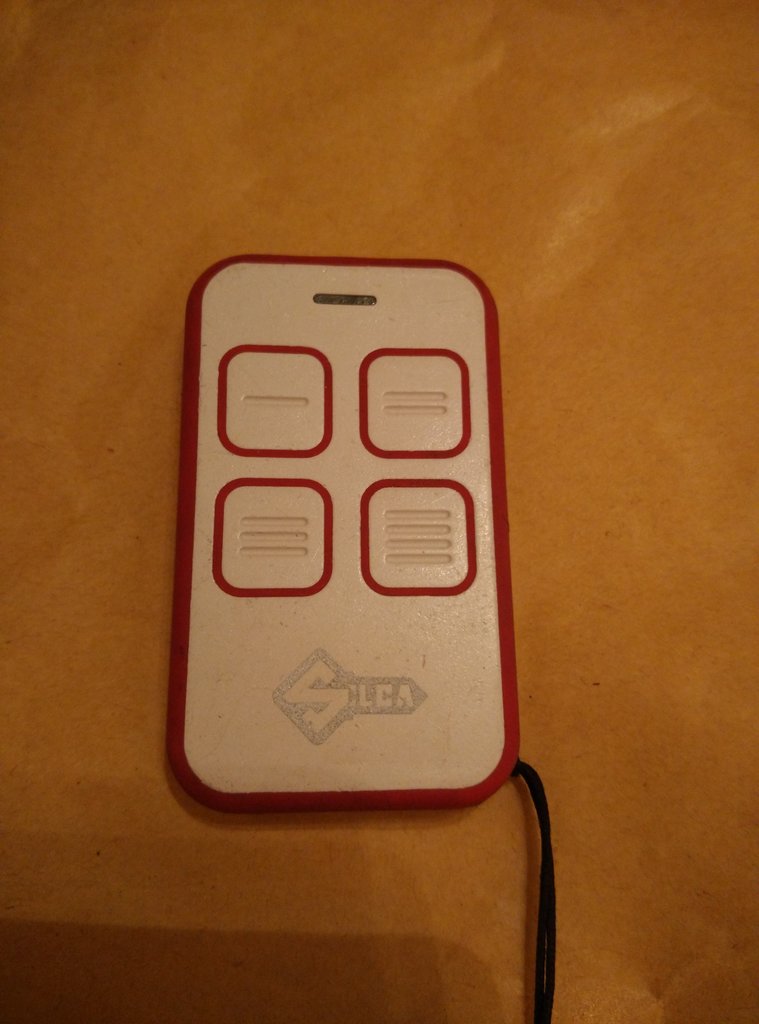

Io ho questo con cui mi trovo bene:
È un SILCA AIR 4.
Io utilizzo solo due pulsanti per aprire due cancelli (di cui uno, se non ricordo male, è un Faac).
Compatto e resistente, tra l'altro.
P.S. Se non funziona manco questo non è colpa mia eh! :guilty:
:D :D :D :D
P.S.2. hai mai pensato di cambiare cancelli e metterne di adatti al tuo telecomando? :D :D :D :D :D
