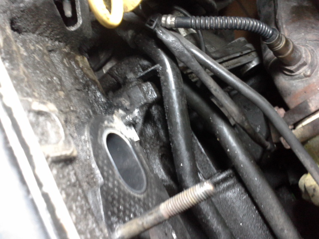

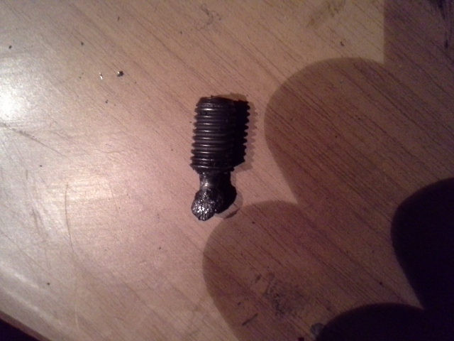

E' successo da tempo (ne è testimone lo sporco accumulatosi per la perdita) ma un bullone dello scarico motore è saltato.
Ora lo scarico perde, sporca e penso che tra poco inizierà a fare rumore.
PEr rimettere il bullone è un casino: devo smontare un bel po' di roba e trapanare ...
Non si sono alternative per "tamponare" la perdita?
Ecco il bullone saltato e la perdita.

Intendi dire che si è rotto un prigioniero del collettore?
Re: 9-5OG B205: saltato bullone scarico motore
Basta guardare la fotografia...
In quel punto il lavoro con il trapano angolare è abbastanza agevole, non c'è altro modo.

Sui b204/b205 la rottura dei prigionieri del quarto cilindro e' un classico dei classici. Un tornitore esperto lo sistema facilmente e con poca spesa stai tranquillo. :)

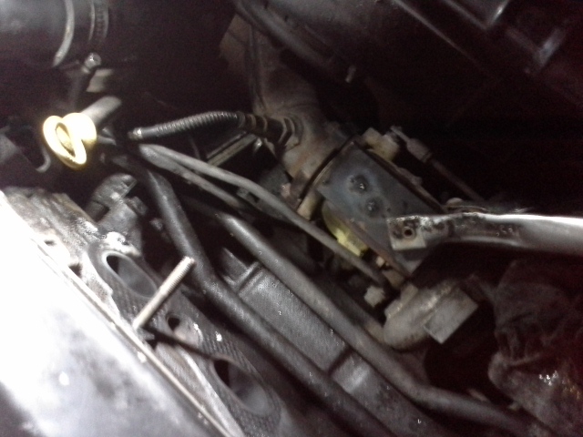

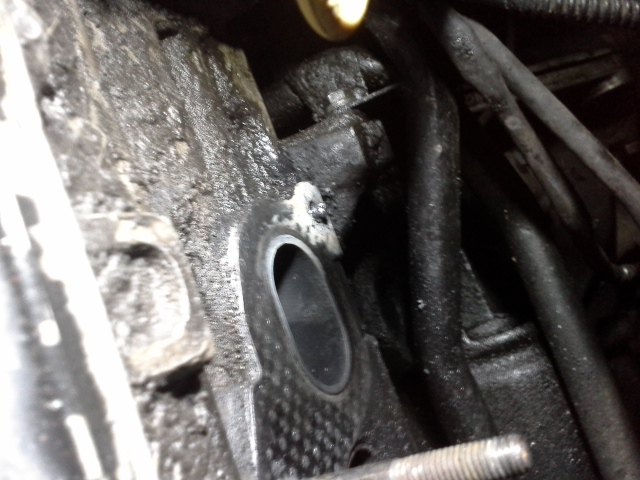

Stessa cosa successa anche a me qualche giorno fa, ho dovuto smontare parecchia roba per tirar fuori l'intero collettore di scarico, poi con la saldatrice sono riuscito a creare una sorta di prolunga al prigioniero rotto cosi' da poterlo svitare con una pinza.
Tra le altre cose, prima di intervenire con la saldatrice, ho staccato la batteria per isolare l'impianto elettrico.
Allego qualche foto.

desmo4 ha scritto:....ho dovuto smontare parecchia roba per tirar fuori l'intero collettore di scarico...
Magari sarà utile a chi leggera dopo....io non sono riuscito a tirare via il collettore di scarico senza smontare i tubi olio/aria dalla turbina per riuscire ad abbassarla, giusto?

Il mio meccanico, se non mi ricordo male (è passato qualche anno), mi fece lo stesso lavoro senza smontare nulla.
E' un'operazione di pazienza e richiede tempo, ma si può fare. Trapani per rimuovere il vecchio prigioniero attraverso il foro del collettore e ci metti il nuovo.
Mi disse che preferiva evitare di togliere il collettore di scarico e rifarli tutti perché vista l'età e un po' di inevitabile incriccamento da ossidazione, il rischio di romperne altri durante l'estrazione era concreto. Per cui ci siamo limitati a sostituire quello rotto.
Unica cosa: mi disse di aver fatto fuori un sacco di punte, forse dipenderà anche dalle punte, non so.

Magari sarà utile a chi leggera dopo....io non sono riuscito a tirare via il collettore di scarico senza smontare i tubi olio/aria dalla turbina per riuscire ad abbassarla, giusto?[/quote]
A me sono usciti i quattro prigionieri che si innestano sul colletore della turbina, unica cosa, ho dovuto mollare la pompa dell' idroguida per tirare fuori il collettore.
