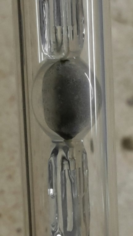

Re: 9.3 B207E... Fari che non fanno luce
#20 Messaggio da leggere da drillo65 »
Ultimamente avevo notato una quantità-qualità di luce che non mi soddisfaceva ... :x
Io ho gli xeno originali.quindi cosa è? Fari appannati no che sembrano ancora fanciullini. :babyboy:
Bene,dico, cominciamo dalle cose semplici,e smonto le lampadine,
anche se un elettrauto mi aveva detto che le xeno sono eterne, a meno che non cambiano colore
o smettono proprio di illuminare. Tra l'altro mi aveva anche detto che sono complicatissime da smontare,
e che i fari xeno non si possono regolare in altezza. Quest'ultima caxxata mi ha "illuminato" (è il caso :D ).
Infatti le lampadine sono semplicissime da smontare e questa è la loro situazione ...
