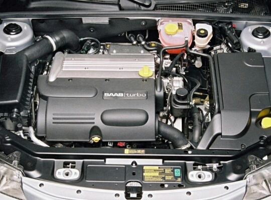

Ciao a tutti.
Ho un problema con una perdita di liquido refrigerante, precisamente il tubo a sinistra sulla foto, proprio dal attacco a gomito in plastica, vorrei chiedere a voi:
1 - quel manicotto è normale? Mi sembra faccia un giro strano,e ho notato che appena sotto è stato giuntatoImmagine
2 -il codice ,se possibile del manicotto , e quello della curva che va ad inserirsi sul tubo in metallo per poterli sostituire
3 -dove va o cosa è quel condotto d acqua e se è sotto pressione.
Vi ringrazio anticipatamente

Re: 9-3 NG(08) 18 T cabrio , perdita liquido refrigerante
Sono i tubi di andata e ritorno del radiatore interno della stufa/riscaldamento.
Domani ti posto il codice, ma non capito quale perde, se la parte rigida e il manicotto flessibile!

Perde la parte rigida, ma vorrei cambiare anche il manicotto , perché giuntato
Ecco il codice: 12 798 535
(per le vetture dal my 2009 hanno codice 12 784 539, ma dovrebbe essere identico)
https://www.eeuroparts.com/Parts/33433/ ... -12784539/
p.s.: spera che non sia l'imbocco dello scambiatore ad essersi lesionato, senno devi smontare mezza macchina....
#5 Messaggio da leggere da Gio68 »
Grazie Ago!!!
No no , l'imbocco è integro,la cosa che mi fa strano è che quella curva rigida all'interno ha un rilievo ,che sicuramente dovrebbe trovarsi con la tacca che c'è sullo scambiatore, ma era ,è montato al contrario cioè opposto, infatti se noti la foto penso che dovrebbe scendere come la curva destra (dico io...magari sbaglio)...detto questo, infinite grazie perché ci salvate il c@lo da mille grattacapi
#7 Messaggio da leggere da vincz »
Il tubo a sinistra è montato male....dovrebbe avere la stessa inclinazione di quello a destra...
#8 Messaggio da leggere da Gio68 »
Ecco la conferma !!! Grazie Vincz
#9 Messaggio da leggere da Gio68 »
Aggiornamento.., tubo arrivato grazie a eBay e Desertstorm Immagine ...
Il problema del tubo che girava al senso contrario ,ho capito il perché.... ( C'è sempre da imparare )
Il "bravo" ragazzo che ha montato l'impianto GPL ha giustamente tagliato il tubo per collegarlo al polmone (non sapevo Immagine) e lo ha fatto girare direttamente a sinistra... OK......
Ma se io l'ho sostituito con quello originale,e sono riuscito a farlo passare sotto come dovrebbe..... Perché non poteva farlo anche lui????Immagine
