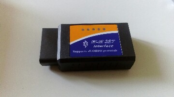

no azz non ce l'ho pero' se serve lo prendo al volo,sai dirmi poi altro cosa serve per legger gli errori?
Grazie...1000
Auto: Saab 9-3 cabriolet 175cv vector(my 04),interni in pelle beige ,navigatore icm3,cambio automatico,blu capote blu.
vincz
Messaggi: 1842
Re: 9-3NG 2.0T rogna tergi e lavavetri
#14 Messaggio da leggere da vincz »
Questo lettore OBD può dialogare con uno smartphone dotato di Bluetooth o WiFi, dipende dal dispositivo che si acquista. Semplicemente scarichi sullo smartphone una App apposita (io uso Torque, pagata pochi euro per la versione completa). Il dispositivo non sarà affidabile al 100% ma funziona. Si fa la scansione degli errori presenti nella centralina, c'è la spiegazione di essi (ma puoi fare anche ricerche su internet più approfondite), puoi anche cancellare gli errori. Ci sono anche altre funzioni ma queste sono esclusive della App che vai a scaricare.
Nel caso vi sia un malfunzionamento di qualche relè nel quadretto di distribuzione (UEC) del vano motore (vedi immagini precedenti) non sono sicuro che la centralina crei un codice di errore, proprio perché non vi è nessuna centralina......però questo lettore in generale è molto utile per diagnosticare malfunzionamenti "più gravi" dei tergicristalli..
Probabilmente il tuo problema è il connettore ossidato...

ok intanto mi attivo per acquistarlo.... :)) :)) :)) :))
vincz
Messaggi: 1842
#17 Messaggio da leggere da vincz »
Si, io ho preso quest'altro modello di plastica scura che ha anche dei led sopra (preso su Amazon però) http://m.ebay.it/itm/ELM-327-OBD2-DIAGN ... 0408.m2460
Non parliamone più perché siamo OT..ci sono già degli argomenti aperti nel forum

In questo caso l'Elm non ti serve. È un lettore di codici difetto solo per quanto riguarda il motore. Per l'elettronica carrozzeria/telaio non srrve a nulla. Il tuo problema dei tergi secondo me risiede nel motorino tergicristallo che ha il micro interno di finecorsa guasto.
