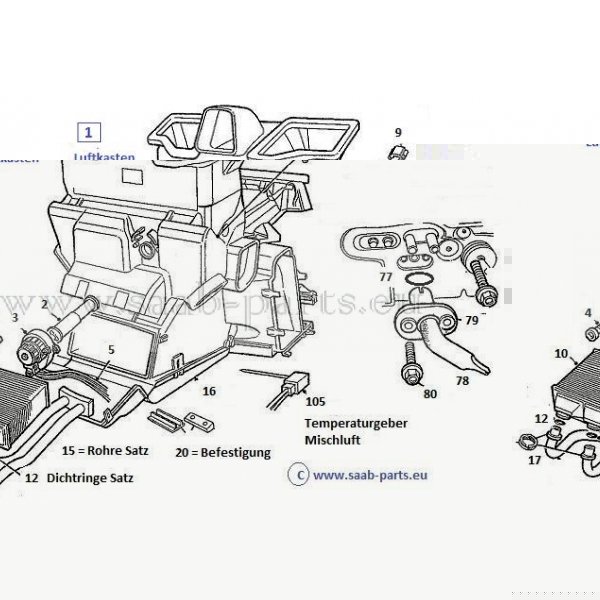

Ho provato pure a chiudere i condotti che portano aria alle tubazioni per il condizionamento dei piedi dei passeggeri, ma niente da fare l'aria calda esce comunque da sotto il cruscotto....
Mi viene da pensare che sia il caso di sostituire l'intero gruppo distributore pezzo n. 1 dell'immagine allegata ed il motorino che comanda la paratia di distribuzione dell'aria...
Sostituendo queste 2 componenti l'intervento dovrebbe essere risolutivo o mi sfugge qualcosa ?

Secondo me c'è qualcosa che non quadra a livello dei giri che dovrebbe fare il motorino passo passo per chiudere/aprire il flusso che passa dal radiatorino del riscaldamento e/o l'altro motorino passo passo che lo rimanda alle varie bocchette a seconda delle impostazioni che fai a pannello...prima di cambiare l'impossibile mi concentrerei a fare prove su quelli...presumibilmente è in uno di quei due il problema, ad intuito
