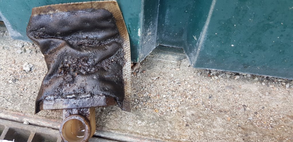

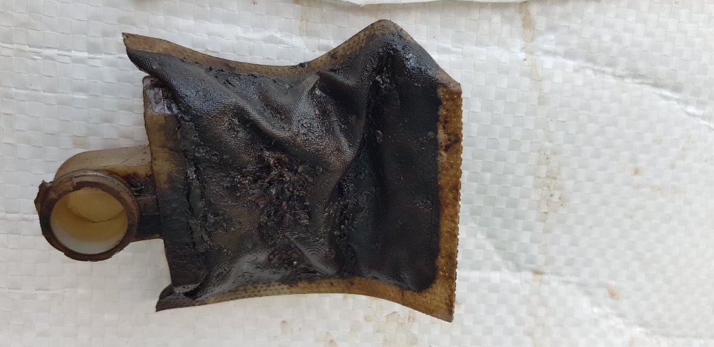

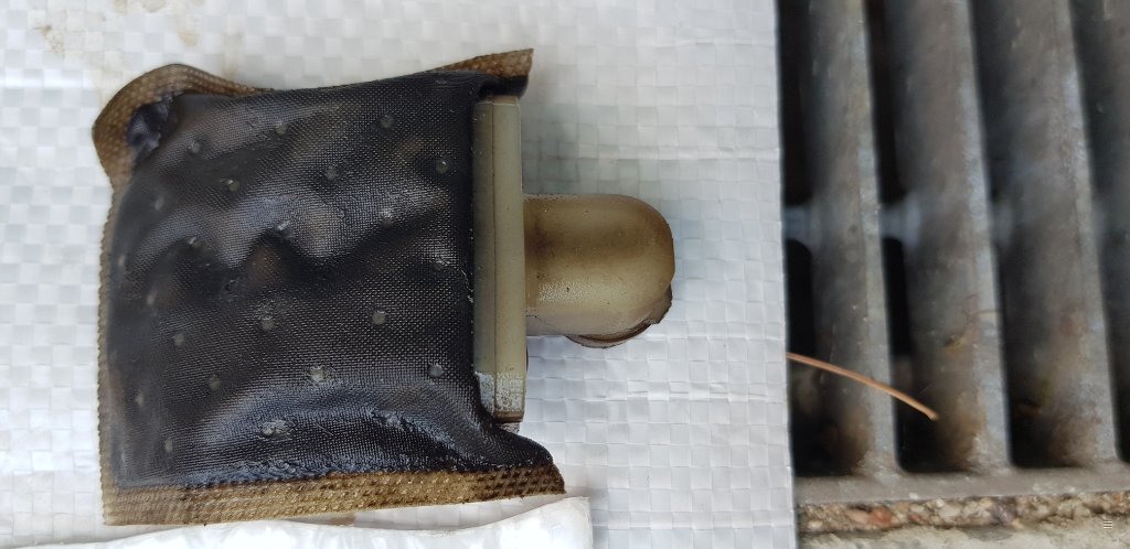

:unteeth: Ieri ho smontato il filtro benzina sulla pompa , totalmente intasato, poi ho constatato che un tubetto all interno del cestello pompa è lacerato (infatti a banzina non va più di 40 km orari) , pompe di ricambio ho visto che c é poco o niente, su rockauto ce ne é una ma dal codice non mi convince (dovrebbe essere quella per il mercato americano) altro non ho trovato.
Dovrei riuscire a ripararla, ma nel caso fosse impossibile... sarebbero problemi
Allego qualche foto

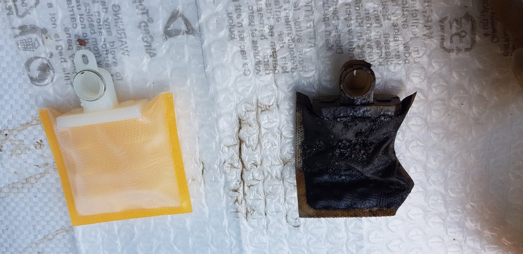

Ciao, interessanti come sempre i tuoi post. Questo filtro è attaccato alla pompa della benza, e non si vende a parte, ho capito giusto? Quello lindo che si vede in foto da dove lo hai preso? Non va bene come rimpiazzo? O è il tubetto il problema?
Grazie

Ciao il filtro è montato sulla pompa si deve estrarre il cestello per smontarlo.
Io ho smontato perché sentivo che non arrivava benzina quando schiacciavo, poi ho visto che pure un tubetto flessibile è logoro quindi devo cambiarlo ,infatti ancora l'auto non va bene.
Riguardo al filtrino come si vede è pieno di morchia dentro e fuori, intasato a dir poco, quello lindo lo avevo comprato anni fa' in previsione di...
Lo avevo preso su questo sito:http://www.autoperformanceengineering.com/index.html

Io il gruppo pompa l ho cambiato sui 60k proprio a causa di quel cavolo di filtro intasato!!! :[ Il filtro si intasa, la benza passa poco e la pompa si brucia!
Purtroppo la benza che ci rifilano qui nel bel paese è pessima... però potevano montare una pompa con il filtro sostituibile! :roar:

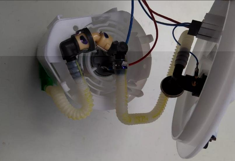

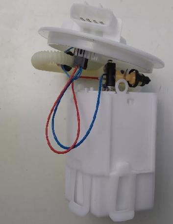

Metto 3 foto della pompa in oggetto, prese da internet, tanto per capirci qualcosa in più
Quel tubo con il terminale verde cosa sarebbe?
E invece quell' oggetto cilindrico tipo alluminio sulla mandata della benzina a cosa dovrebbe servire?

#13 Messaggio da leggere da AmuroV6 »
Alta tecnologia secreta tetesca!! :dealer:

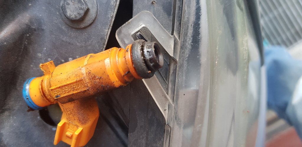

L iniettore benzina del cilindro 2 non lavora piu, ne ho già ordinato uno nuovo , poi provvederò alla sostituzione

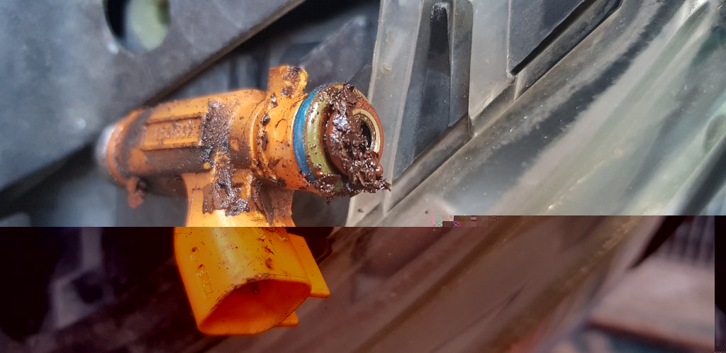

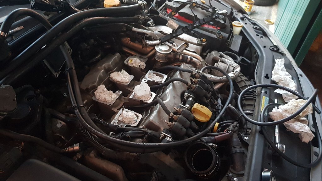

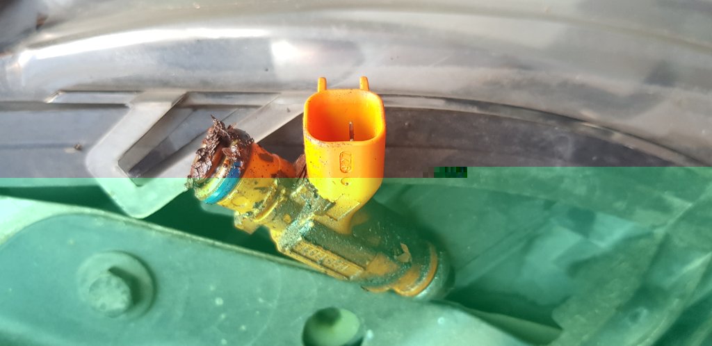

Oggi ho smontato gli iniettori, ecco cosa ho trovato, incredibile! Ci sfido che non andava!

#19 Messaggio da leggere da AmuroV6 »
Cribbio!!! È morchia della palude nera??? Fai benza dalle pompe bianche o da quelle blasonate? :-
Io darei una bella pulita anche al serbatoio e cambierei il filtro benzina sul circuito... :dealer:
Good work
