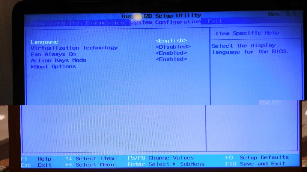

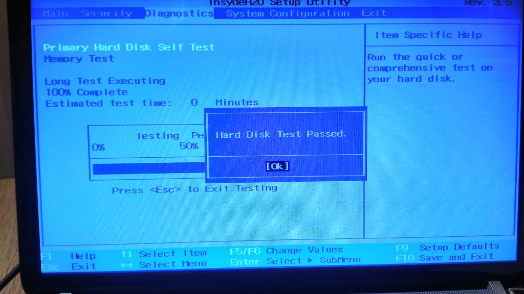

Ho provato anche testare il disco.
Come vedete il bios non presenta il menu avanzato.
Re: [INFOMATICA] Reinstallare Win7 disabilitando prima a scheda grafica
Non c'è nulla sotto System e Configuration ?
No Luca, questo è tutto !! :x
Nel Boot options ti fa scegliere solo i dispositiv di archiviazione, non c'è altro vero?
E allora,...
Esatto, non c'è altro !!
