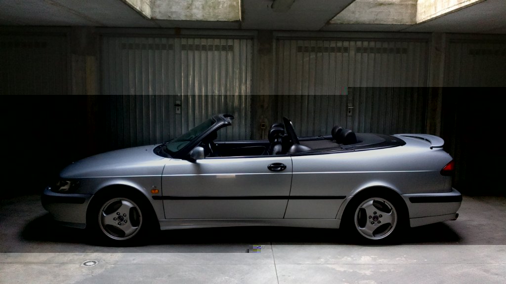

Si, aveva le Abbott. Luca, la tua di quanto si è abbassata con le H&R? Hai foto?
Saab ng900 SE 2.0 Turbo
Re: 900NG - Molle Abbott o H&R?
Questa foto dovrebbe essere stata scattata dopo aver montato le H&R, stando alla data di creazione del file..
Non ti so dare una misurazione in termini di cm. Ricordo che venivano dichiarate per -35mm, ma non saprei se sia scesa di così tanto. A me piace come altezza. Considera che con i 17 la luce dei passaruota si riduce ancora un po', tanto più se hai le 225/50.
E poi la mia è 9-3, le 900NG sono sicuro che non siano identiche in fatto ad altezza, però insomma ti dà un'idea.
