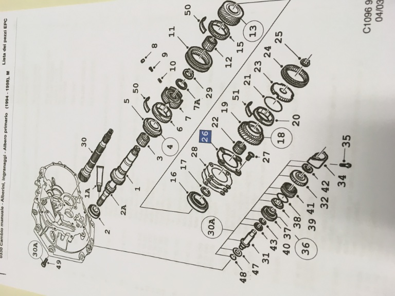

Quali sono queste mollette a foglia,le 50 e 51 indicate nel disegno?se si hanno un altro numero di codice per il mio VIN

Simili, ma in questo esploso non vedo quel particolare che ho cambiato io...

Perché penso di aver fatto casino io effettivamente,mi sa che i pezzi da te sostituiti sono in un altro esploso che non ho consultato con attenzione,domani controllo meglio......rimane però il dubbio iniziale,inserendo il codice che gentilmente mi hai indicato,nei format di vendita mi dicono che non é compatibile con 900ng del ‘95,devo approfondire la questione

Ti assicuro che la mia è 900ng 1995 turbo motore b204l.
E il pezzo era giusto, e pensandoci bene mi ricordo qualcosa a riguardo della descrizione (9-3/9-5) per cui chiesi chiarimenti.
Ovviamente non voglio indurti in errore, giudica e decidi te.
Io arrivai a individuare quel pezzo confrontando insieme al meccanico il cambio che aveva fisicamente smontato e apparecchiato sul banco con l'esploso (che non era quello che hai pubblicato tu, ma un altro che però non riesco a ritrovare).
