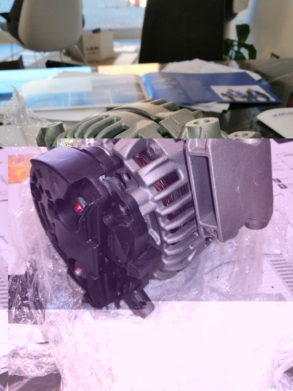

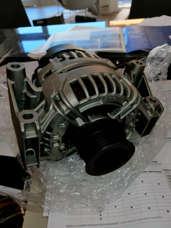

108 euro !!! bosch revisionato spettacolo!!!

adesso vomito alternatore non carica ancora...loro dicono che modello non va bene ma lho preso con stesse caratteristiche e revisionato... ovviamente adesso non m diranno mai che magari il problema è un altro senno' mi hanno fatto comprare alternatore per niente
