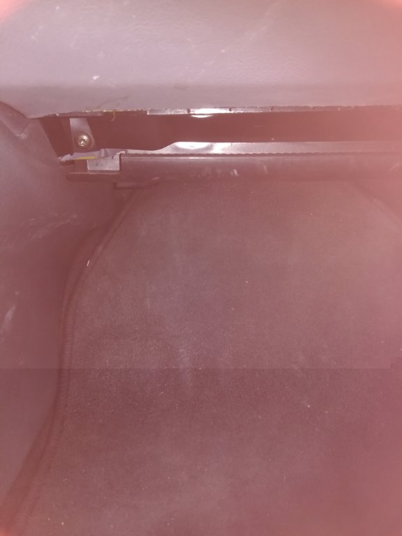

Volevo chiedere, sicuri che la ventola Abitacolo è posta sotto il vano porta oggetti?
Allego foto e mi scuso per la qualità... È per caso dietro questa barra?
Grazie a tutti e stay safe

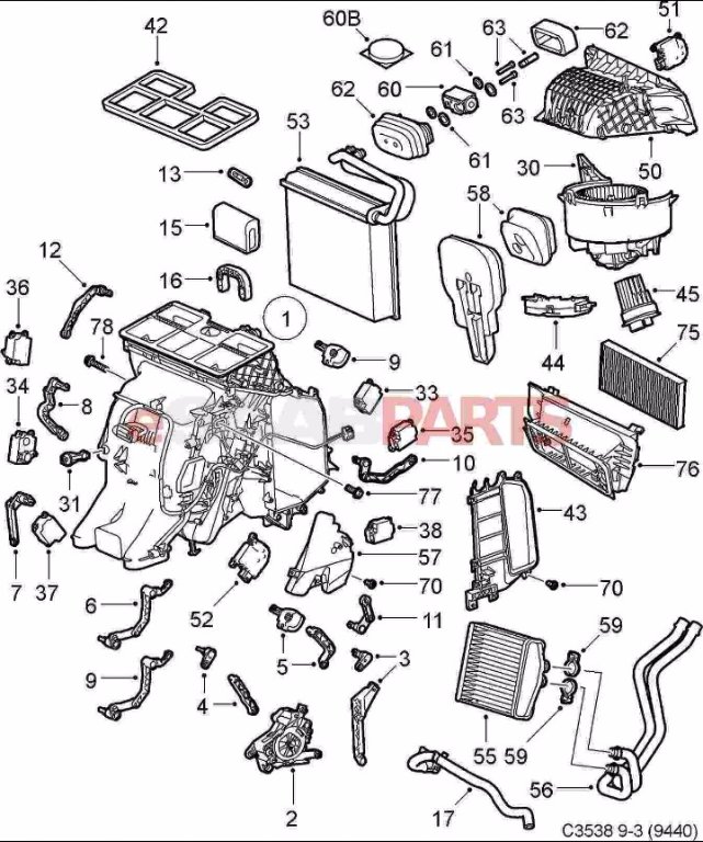

Non è sotto ma è dietro il vano portaoggetti.
Da lì vedi la parte superiore del vano ventola il n.50 nell'immagine. La ventola è la n.30 e puoi vederla in funzione dal cofano motore se togli il filtro abitacolo

Grazie per l'immagine vincz dove lhai reperita? Tutto chiaro per l'illustrazione, ma lo smontaggio è possibile eseguirlo rimuovendo il pezzo 50?

L' immagine l'ho reperita tramite google, digitando "ac component saab 9-3". Per lo smontaggio se cerchi nel forum puoi scaricare il WIS, lì c'è scritto tutto dettagliatamente. Comunque penso che per smontare la ventola bisogna smontare prima il n. 50

Non ti serve togliere il pezzo 50,devi togliere il pezzo 30 da sotto dopo avere rimosso il cassetto portaoggetti

Marco ma il pezzo da 50 mi fa ostruzione , neanche lo vedo il 30 dall'interno dell'abitacolo...fra parentesi il cassetto portaoggetti è il 50!

Credo non abbia visto la freccia che indica il portaoggetti
Forse si riferiva a quella "paratia" che copre la ventola

Mi sa che c'è un po' di confusione
Il cassetto portaoggetti va levato. Ciò che troverai dietro il cassetto è rappresentato da quello schema

Fermi. Il 50 è il convogliatore aria dal vano motore e NON è il cassetto portaoggetti. Sotto a quel convogliatore c'è il 30 che è appunto la ventola. La smonti da sotto dopo aver tolto il cassetto portaoggetti (5 viti torx da 20). Se devi sostituire il modulo controllo velocità, una volta tolto il cassetto, tale modulo si può togliere senza smontare niente altro.

Grazie Marco, ma non ho capito a cosa ti riferisci con modulo controllo velocità

Il modulo che dice Marco è la scatoletta che, fissata sul ventilatore, permette di variare la velocità della ventola.
