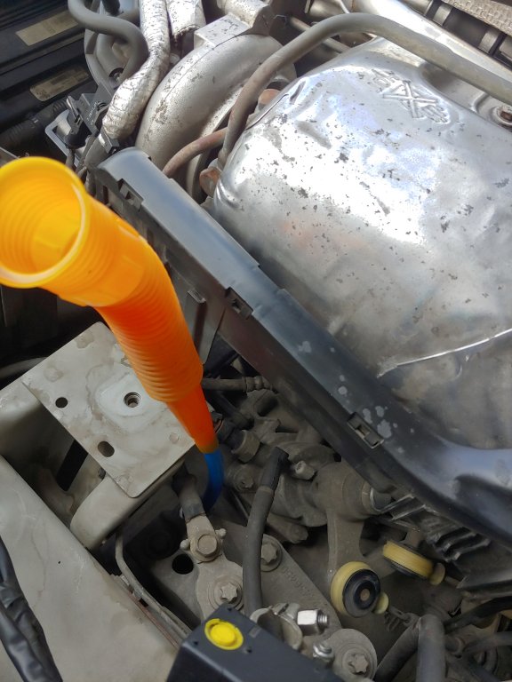

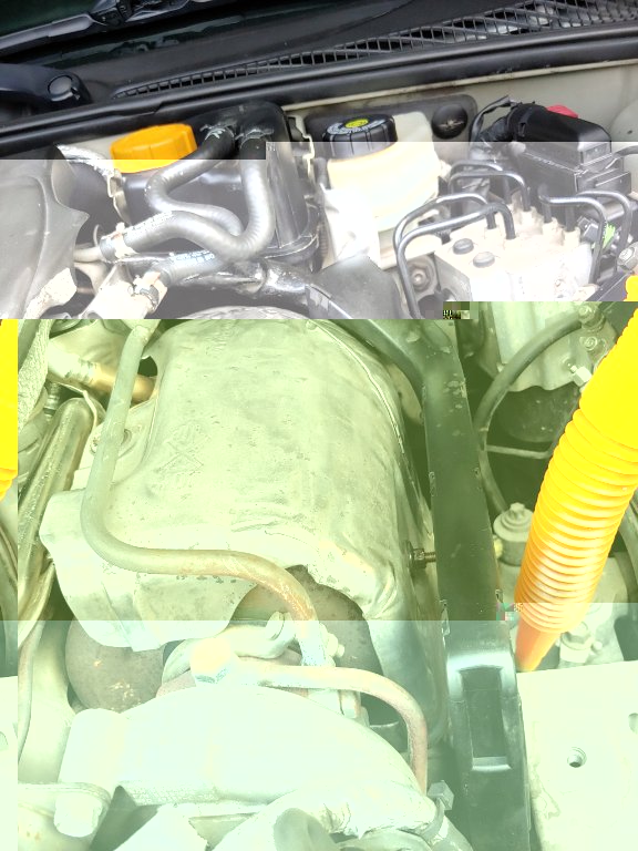

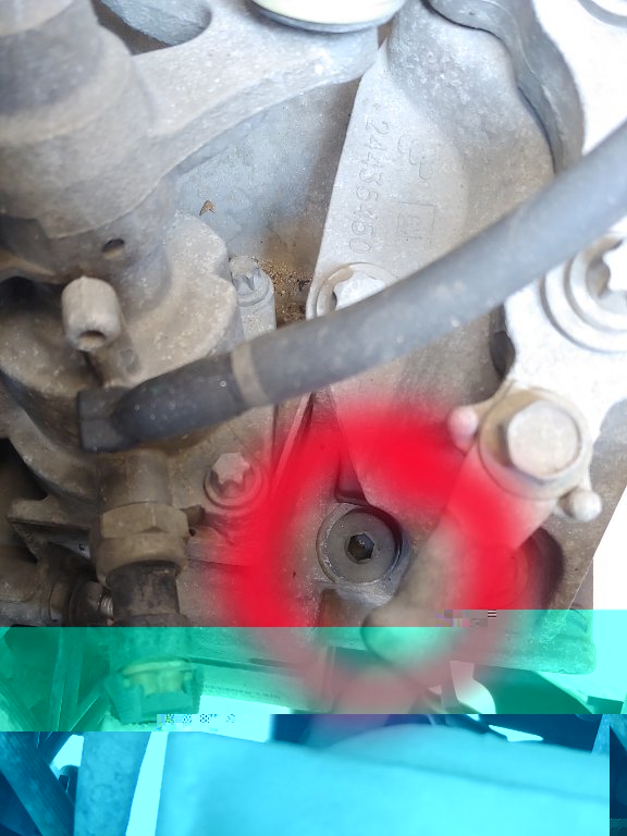

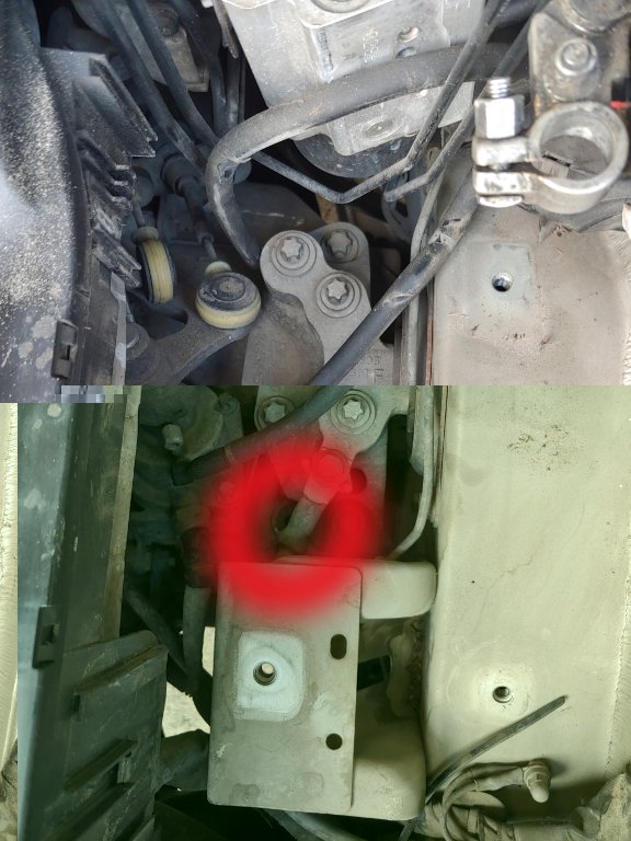

Ciai a tutti... Ho sostituito l'olio del cambio manuale a 6 marce del mio Saab 9-3 2.8V6 Aero anno 2006.
Semplicissimo da sostituire, basta togliere la batteria, il basamento della batteria, sotto si nota una tappo con la chiave esagonale da 10, in quello si rabbocca l'olio nuovo.
Sotto il motore invece c'é sempre un tappo con esegono da 10 per svuotare il l'olio.
Un lavoro di un'oretta per chi lo ha già fatto almeno una volta 😁, la prima volta si perde un poco a capire come togliere il basamento della batteria che é bloccato da altri agganci per la scatola fusibili, il passaggio dei cavi a lato fra turbo e basamento batteria..
Ho colto l'occasione di mettere in ordine il riparo della turbina in quanto qualcuno prima di me deve aver messo peso sopra ed ha schiacciato lo stesso riparo, più avanti lo vernicio nero opaco 800°.
Totale olio cambio manuale 6 marce, 3 litri.
Per il rabbocco munirsi di un tubicino lungo almeno 20cm ed un imbuto che stia saldo con il tubicino.

Come ti sei regolato per il giusto livello?
SAABMAX79
Re: Sostituzione olio del cambio manuale 6 marce 9-3 2.8V6 Aero
#4 Messaggio da leggere da SAABMAX79 »
Ciao, svuotando bene l'olio che c'era all'interno "devo dire che era meno rosso di quello nuovo ma cmq non male per avere presumo 160000km, non penso che la gente vada a cambiarlo ogni tot di km come faccio io nelle mie auto", ho messo i 3 litri che ci sono scritti sul libretto di uso e manutenzione, non ci sono livelli, il tappo di rabbocco non essendo posto nel punto dove dovresti inserirlo ed attendere che poi ne esca un pochino proprio da dove hai rabboccato... É impossibile capire quanto ne và, io presumo che, avendo scolato bene l'olio ed ho pure soffiato con calma con aria compressa all'interno del tappo di rabbocco per far uscire più olio vecchio possibile... 3 litri siano giusti senza cercare di capire quanto ne basta, non ci sono filtri, e la macchina essendo ferma da ore di certo in giro per il cambio non c'é olio, o almeno non ci sono di certo 500ml in giro per il cambio.
