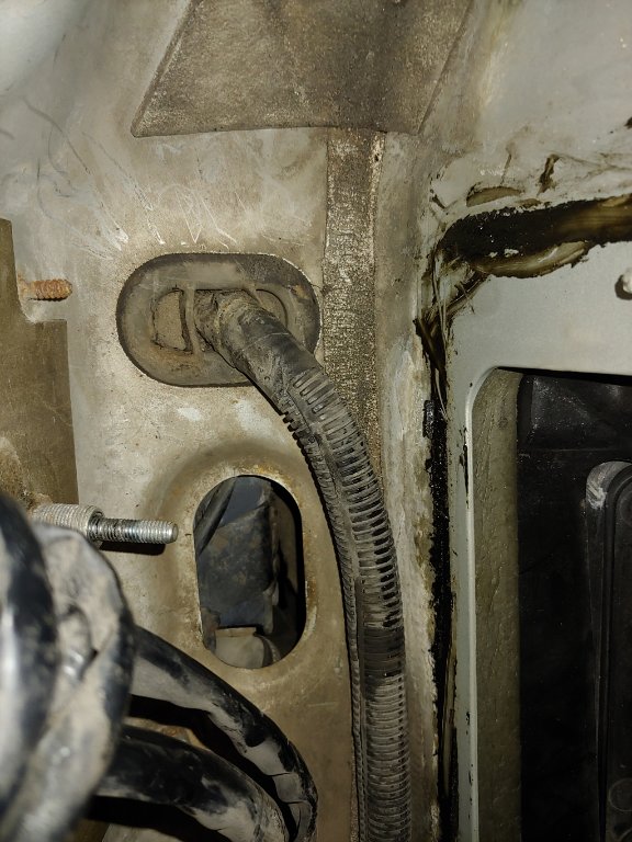

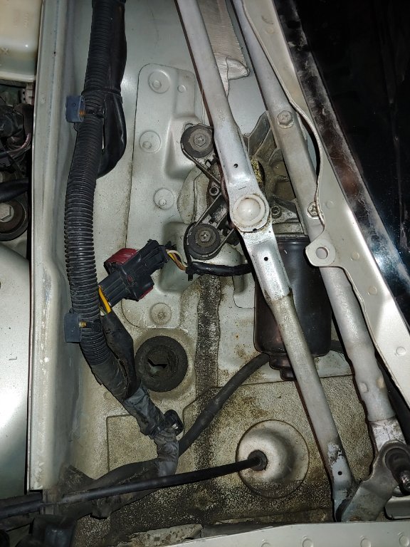

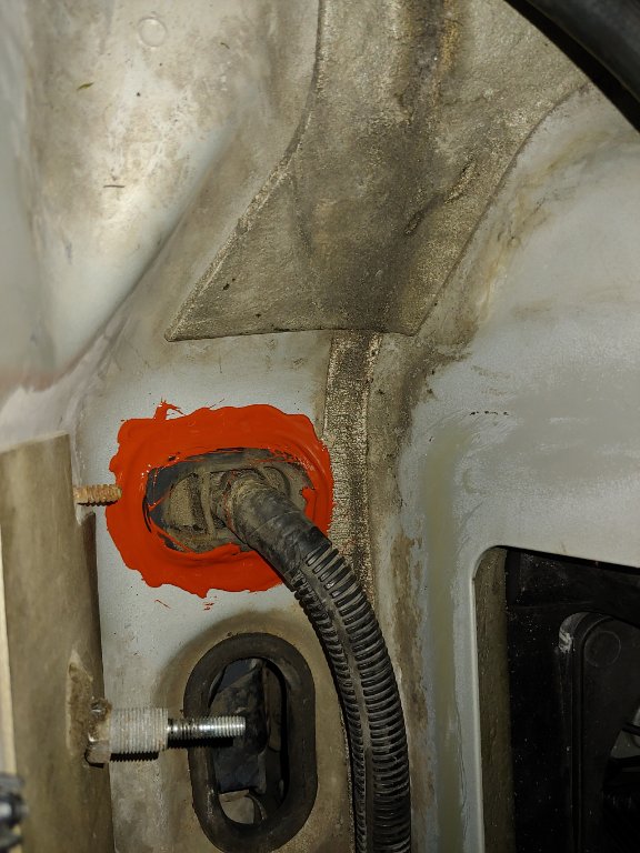

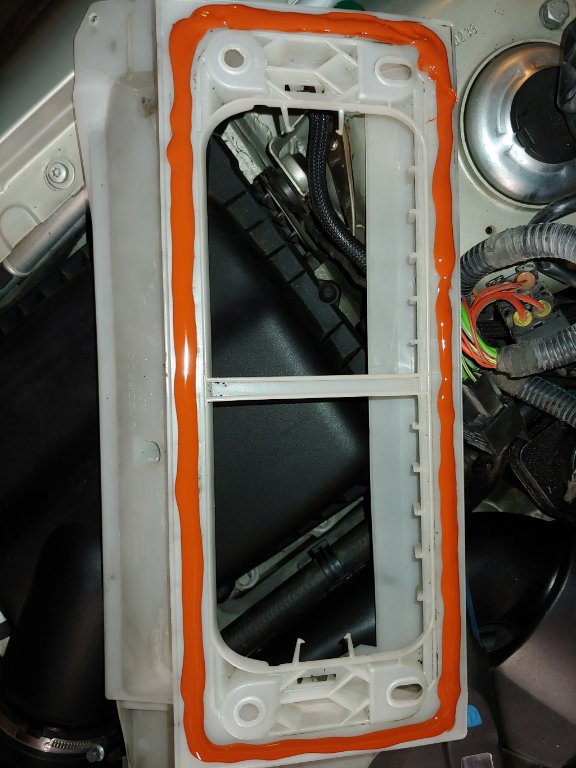

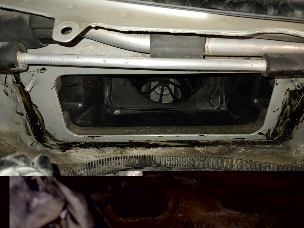

Fatto un lavoretto alla veloce xché oggi con la giornata uggiosa ho dormito buona parte con mio figlio "vedi foto con mio figlio".
Quindi alle 18:30 con pausa di 15 min per cenare.. ho finito di pulire velocemente il vano del filtro antipolline e controllare il tutto.
Non ho pulito a fondo come volevo io ma lp farò di certo dando anche il trattamento anti ossido e ruggine per prevenirene la formazione in futuro.
Ciò che ho trovato è stato:
Il vano in plastica bianca dove si colloca il filtro, staccato senza i due dadi M6 che lo bloccano, tutto intorno del lerciume di vecchia guarnizione quasi inesistente ed imbrattante, pulito tutto con diluente, messo per ora un silicone alte temperature "non avevo altro a portata di mano" l'ho messo tutto intorno come in foto e chiuso con i suoi ganci e viti che mancavano, messo un po di silicone intorno a quel tappo dove passa un filo che di certo entra in abitacolo e soffiato bene il tutto, non ho trovato chissà che sporco, il coperchio che vedete in foto, aiuta a non far entrare l'acqua ma a mio avviso.. Sarebbe meglio fargli una leggera grondaia nel lato che va inserito sotto al parabrezza perché se per caso si alza un poco dalla parte del motore, fa da grondaia al contrario e cade tutta l'acqua fra il telaio ed il pezzo di plastica bianca che tiene il filtro, quindi... A parte una buona dose di silicone, penso sia bene fare con un silicobe nero "ed attendere che asciughi" una grondaietta dove ho detto, così da non dare possibilità all'acqua di filtrare lì, questo potrebbe verificarsi di più quando il coperchio grande nero che va messo sopra a tutto e con le sue apposite clip va ad appoggiare sul vetro, rimanga alzato per la vecchiaia o perché il sole ha rovinato la parte di gomma morbida che appogia al parabrezza.
Intanto alcune foto, così capite anche dove si trovano gli scoli, a mio avviso non è stato fatto un ottimo lavoro di progettazione in quanto ai lati dx e sx di questo "acquario" si alzano leggermente, invece dovrebbe essere alto nel punto centrale per poi scendere gradualmente fino al parafanghi laterali, invece... Proprio dove si trovano dei fori con delle gomme "con il tempo deteriorate" si crea una leggera pozza, ciò che basta per far entrare acqua in abitacolo.
- Parte entrata aria in abitacolo.
- 20201011_194626.jpg (158.43 KiB) Visto 2582 volte
- Parte entrata aria in abitacolo pulita
- 20201011_200011.jpg (120.83 KiB) Visto 2582 volte
- Scarico si trova sotto al gruppo che tiene il filtro
- 20201011_194635.jpg (98.71 KiB) Visto 2582 volte
- Gruppo che tiene il filtro
- 20201011_200348.jpg (79.17 KiB) Visto 2582 volte
- Parte lato guidatore con scolo acqua
- 20201011_203630.jpg (113.38 KiB) Visto 2582 volte
- Paratia in plastica per eliminare aventuale acqua
- 20201011_203241.jpg (131.01 KiB) Visto 2582 volte
- Silicone intorno al tappo con cablaggio..
- 20201011_200735.jpg (89.27 KiB) Visto 2581 volte
- photostudio_1602419682906.jpg (80.22 KiB) Visto 2578 volte
