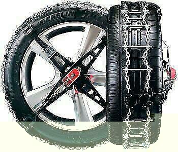

235..mai avuto di questi problemi...neanche sui tornanti. Poi ovvio che con le catene si è sempre un pò più prudenti (almeno io) nello sterzare completamente, per evitare che le catene escano fuori dal pneumatico essendo in "equilibrio". Sono queste quelle che ho io

Penso di averle trovare "usate", Thule K-Summit, per la misura nuova che metterò, 225/45R17. Le vende uno a Trieste a 100 Euro, nuove mai aperte!
Appena salami mi conferma che sono quelle, le prendo.

Alla grande...vai! Queste teoricamente sono ancora più "di marca", ma il sistema è quello. Io con le mie ho avuto un solo inconveniente...che su 250€ di catene credo non debbano succedere certe cose😬. Se vedi la foto, alle catene sono alternate delle plastiche nere (4) dotate di chiodini per fare presa...le catene sono agganciate a queste tramite perno passante...in alluminio 😰...che ben due volte si è rotto graffiandomi il paraurti e arco....allora li ho sostituiti tutti con perni in acciaio inox ed ora mi sento più sicuro 😊
