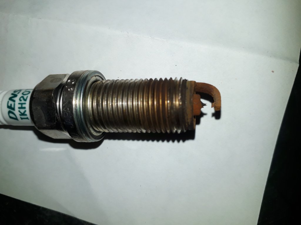

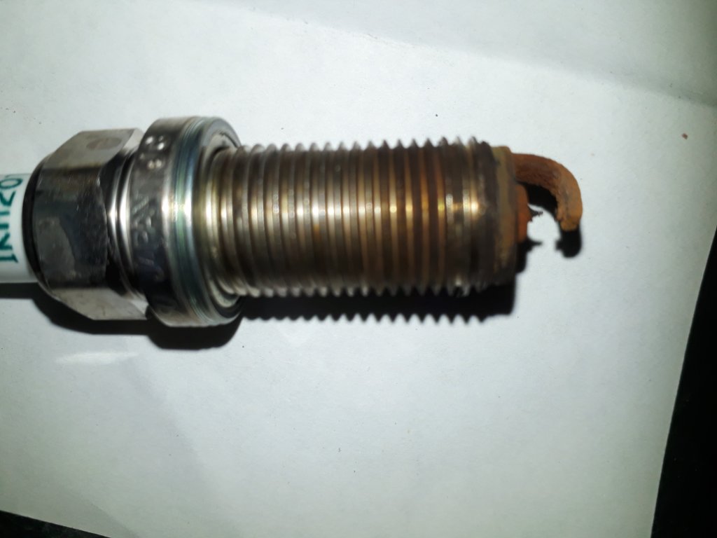

Ho installato le nuove candele di un grado piu' fredde e sono rimasto stupito dal drastico cambiamento nel comportamento del motore che si nota in modo molto netto.
Anzitutto le candele precedenti erano sempre della Denso, le IKH20TT, con la stessa gradazione delle NGK originali, ma presentavano un colore rossastro/marrone intenso con qualche deposito.
Secondo la scheda candele che ho messo in un link precedente quando la candela ha questa colorazione e' perche' si utilizzano degli additivi nella benzina, come infatti e' perche' uso l'additivo per aumentare il numero di ottani.
L'Octane Booster della Bardhal si miscela 1 flacone ogni 40 litri di benzina, da versare prima della benzina per ottimizzare la miscelazione e secondo Bardhal aumenta il numero di ottani di 4-5 punti, quindi facendo benzina 95 ottani si ottiene benzina 99-100 ottani.
Il fattore depositi rossastri potrebbe non variare, ma potro' valutare la cosa solo dopo un po' di utilizzo con le nuove candele di 1 grado piu' fredde, invece di NGK 6/Denso 20 sono ora NGK 7/ Denso 22.
Le candele che ho messo sono le Denso IKH22 Iridium Power, le precedenti IKH20 invece erano le Iridium TT.
Quelle nuove sono piu' performanti e di serie hanno gli elettrodi con gap 0.80 invece di 0.95 delle altre, quest'ultimo il valore previsto da Saab per il motore di serie.

E ora arriviamo alla prima accensione e alle ben nette differenze riscontrate tra i due tipi di candele.
Cosa di preciso influisca non saprei, queste candele hanno gap minore con elettrodi piu' vicini, sono di tipo piu' performante e con gradazione di un grado piu' fredda, sta di fatto che la differenza si nota molto.
Prima di tutto alla prima accensione il motore e' meno rumoroso allo scarico.
Seconda cosa notata quando partivo dal box e rallentavo alla fine del corsello per attendere che si aprisse il cancello del passo carraio, in rilascio il motore borbottava molto forte a freddo e a volte nella via appena uscito sempre in rilascio e' capitato che vi fossero anche delle detonazioni, ora non lo fa piu'.
Il motore anche durante la marcia normale e' meno rumoroso allo scarico, ma appena accelero e' nettamente piu' pronto e rapido a salire di giri, l'accelerazione e' diventata molto piu' rapida.
Avendo modificato lo scarico ha sempre un suono molto pieno e potente, ma ha cambiato tonalita', sembra di aver modificato lo scarico cambiando candele, ma anche di aver modificato la mappa con piu' accelerazione.
Potrebbe essere che con candele piu' calde il motore avesse principi di battito in testa e la centralina avesse ridotto potenza, al pari di come fa la mappa Hirsch tarata su 98/100 ottani, mettendo la 95 la centralina rileva principi di battito in testa e riduce potenza.
Se cosi' fosse rullando nuovamente la macchina potrebbe rilevare ancora piu' cv.
Ovviamente potro' esprimermi meglio dopo piu' tempo di utilizzo e dopo aver fatto molti piu' km, ma ad ora il solo fatto di aver cambiato candele ha apportato delle differenze molto nette che non mi sarei aspettato.

Oggi ho fatto un giro piu' lungo, le candele funzionano benissimo.
Quando arrivo a casa e parcheggio nel box apro sempre il cofano per far smaltire il calore e non far invecchiare prima parti in plastica e in gomma, altro fattore che ho notato e' che aprendo il cofano non c'e' piu' la vampata di calore che c'era con le candele con gradazione di serie piu' calde, in effetti queste fanno surriscaldare meno il motore.
Re: 93NG CANDELE MOTORE DI SERIE ED ELABORATO
Che dipenda che faccia più freddo ora?
Le candele che avevi erano diventate bruttine, credo che tutti quei depositi le abbiano compromesso e quelle cose cui descrivevi dipendesse da quello
Per fare una prova per bene, adesso dovresti rimontare quelle di prima nuove e vedere se il cambiamento che senti ora ci sia o meno
Non mi meraviglia che il motore vada meglio, vista la condizione terrificante delle candele che hai tolto.
Elimina l'additivo, se è la causa di tutto quello schifo (che sicuramente non si deposita solo sulla candela ma in tutta la camera di scoppio e oltre probabilmente)... Se ne trovi altri che non creano questo disastro bene, altrimenti meglio andare con la 95.... Immagino che tu metta l'additivo perché nella tua zona non si trovi la 100.
