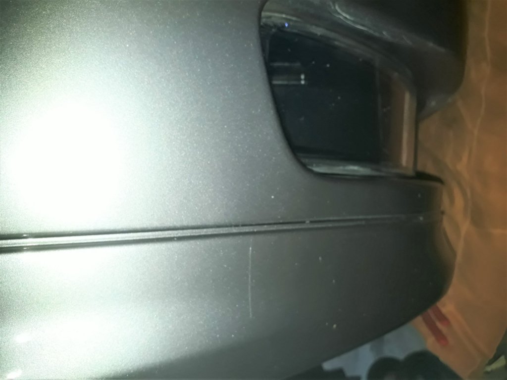

Passando un dosso alto anche se ero quasi fermo nel discenderlo non ho fatto come al solito, ovvero scendere a piccoli scatti, son sceso pianissimo ma in modo continuo, facendo cosi' il peso della macchina ha abbassato il muso e ho toccato sul terreno lo spoiler anteriore.
Il muso lungo non aiuta e in questi casi ci si deve proprio fermare totalmente e passare il dosso a scatti per non far abbassare di piu' il muso, posto anche che ho un assetto ribassato B12.

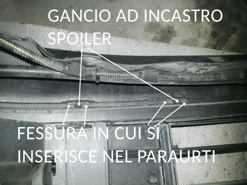

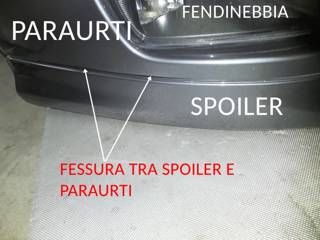

Lo spoiler anteriore e' fissato al paraurti con degli incastri a scatto in plastica, nella foto visti dalla parte interna del paraurti. Nel forzare verso il basso contro il terreno si son deformati e non garantiscono piu' un perfetto allineamento a contatto tra le due parti, quindi si vede una leggera fessura per circa 30/40 cm di lunghezza a partire dal bordo lato passeggero.

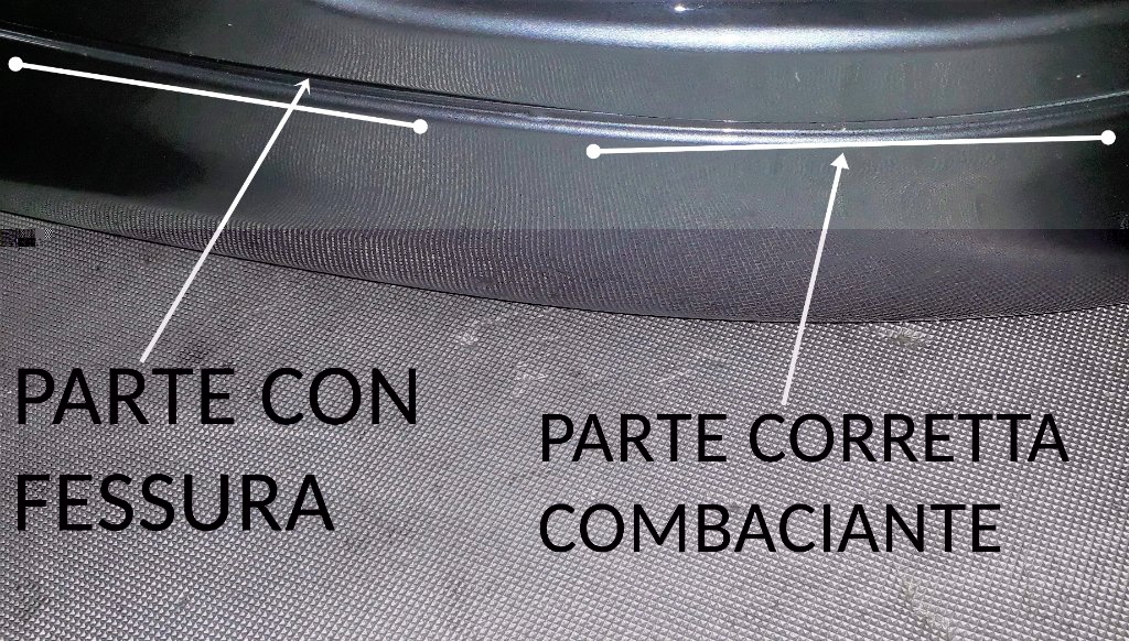

Nella foto il paraurti e' gia riparato, ma come spiego piu' avanti non basta e va modificato anche il gancio di fianco. Per sistemarlo si deve smontare il paraurti anteriore, se gli incastri non sono perfetti e la plastica degli agganci si e' deformata anche cercando di reincastrarlo da fuori non tiene piu' la posizione.

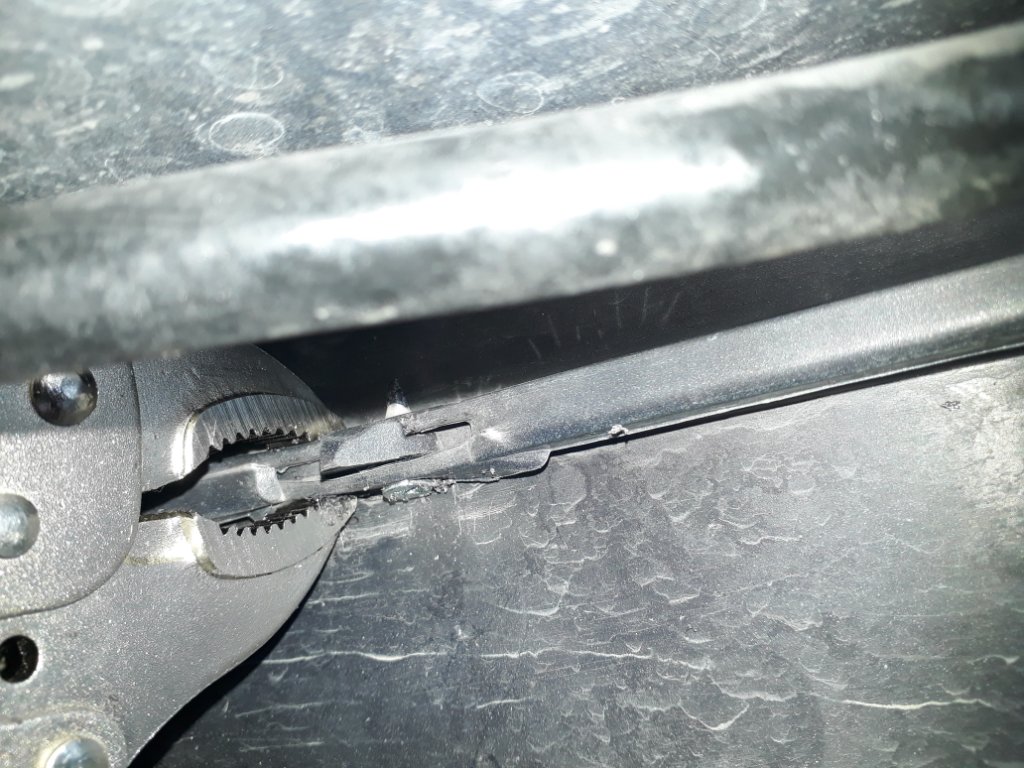

Si devono tenere chiusi i due lembi della sede del paraurti dove si inserisce la linguetta ad incastro dello spoiler, per far questo si usa una pinza a morsetto che si regola per quanto deve serrare e una volta chiusa resta ferma tenendo insieme le due parti. La pinza posizionata che tiene insieme i due lembi perfettamente combacianti Una volta fatto si deve praticare un foro passante tra i due lembi della sede del paraurti e la linguetta ad incastro dello spoiler.
Dato che sia la forma del paraurti, sia il faro fendinebbia non lasciano spazio per usare un avvitatore si usa un trapanino tipo il Dremel che ha una frusta di prolunga e una testa di dimensioni ridotte. Nel fare il foro con una mano va tenuto ben premuto in posizione lo spoiler affinche' il foro sia nel punto corretto della linguetta, se resta staccato poi la vite non servirebbe a nulla essendo errata la posizione del foro.

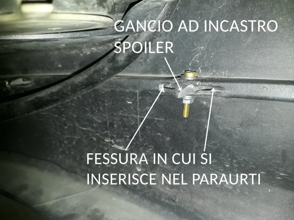

Non ho usato una vite autofilettante sia perche' la plastica avrebbe molta tensione e la vite potrebbe cedere come tenuta strappandosi fuori, sia perche' la vite autofilettante ha un passo troppo largo nelle spire.
La vite con dado invece ha un passo piu' stretto meglio regolabile e non cede mai, si usano due rondelline per ampliare la superficie di contatto della testa della vite e del dado che deve essere del tipo autobloccante. Nella foto dello spoiler il lavoro era gia' terminato, ma ho lasciato una notte il paraurti a riposo per controllare prima di rimontarlo.
Un gancio ora ha la vite, l'altro di fianco sembrava tenere, ma dopo la notte ha ceduto ancora e si nota ancora una leggera fessura, prima del lavoro era piu' aperta, anche se non comunque in modo eccessivo. Sono comunque pignolo e voglio un lavoro perfetto con le due parti perfettamente combacianti, quindi dovro' ripetere il lavoro anche sul gancio di fianco ma sara' piu' ostico non essendoci spazio per forare anche con il Dremel e sara' un lavoro piu' complicato.

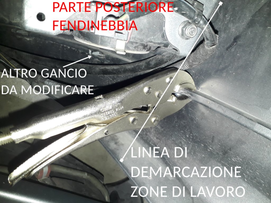

In questa foto sotto la linea divide due zone di lavoro, a destra del fendinebbia la linguetta gia' modificata, usando il Dremel affiancato al fendinebbia son riuscito a forare, ma sulla sinistra l'altra linguetta da modificare ha sopra il fendinebbia e sotto il labbro rientrante dello spoiler, quindi la testa del Dremel non ci sta per forare. Servirebbe una testa angolare che ho per trapano e avvitatore ma e ' grossa Ne servirebbe una piu piccola ma dovrei averla solo per gli inserti dell'avvitatore e non per le punte da foro, vedro' cosa fare al momento.

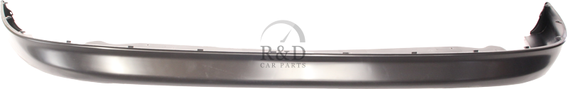

La pigrizia ha vinto e devo ancora finire, comunque per capir meglio come sia fatto posto una foto dello spoiler
Lungo il perimetro si notano le sporgenze che vanno ad incastrarsi nei fori del paraurti, essendo incastri in plastica se prendono anche un minimo gioco a causa di urti o toccando il terreno poi lo spoiler non combacia piu' perfettamente con il paraurti e si vedono degli spazi tra i due pezzi.
Si parla di circa 200/300euro solo per il pezzo poi da verniciare, quindi poterlo riparare e' importante.

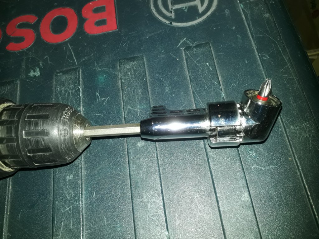

Oggi Venerdi' son tornato prima a casa e mi son dedicato al paraurti avendo due ore prima di andare in palestra, ho finito la sistemazione del problema, terminero' poi domani rimontando il paraurti.

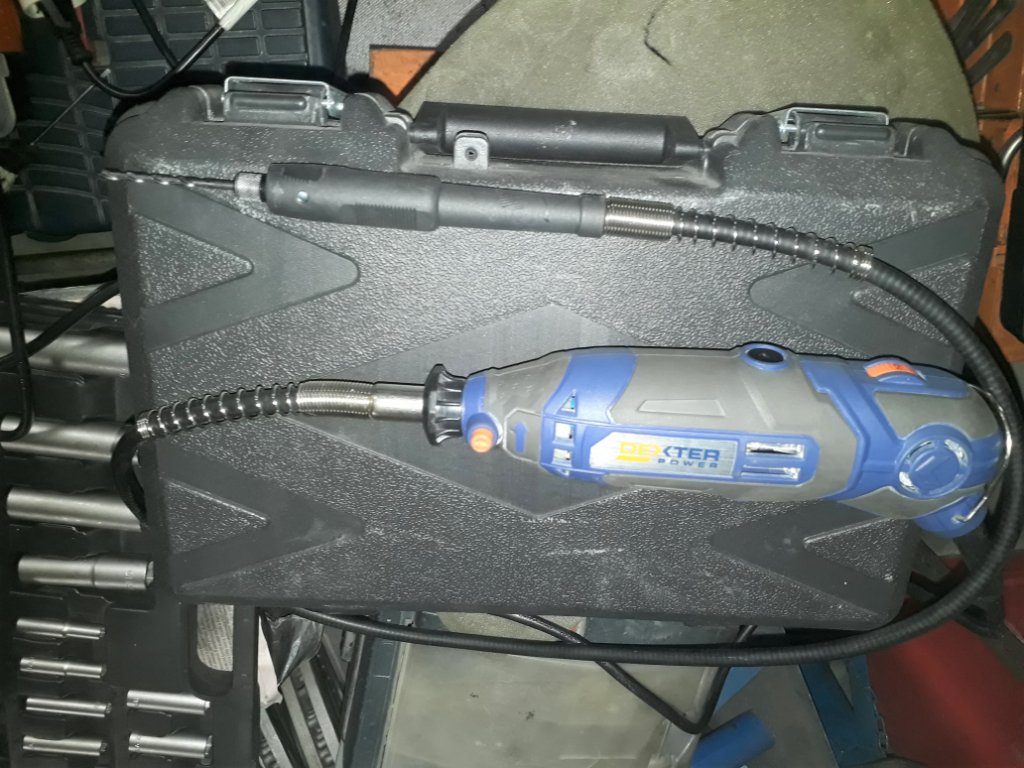

Come premesso lo spazio e' poco e non si puo' praticare il foro con il trapanino Dremel, quindi ho fatto diversamente.
Ci sono 3 strati da forare, il bordo inferiore del labbro del paraurti, la linguetta dello spoiler che si inserisce e il labbro superiore.

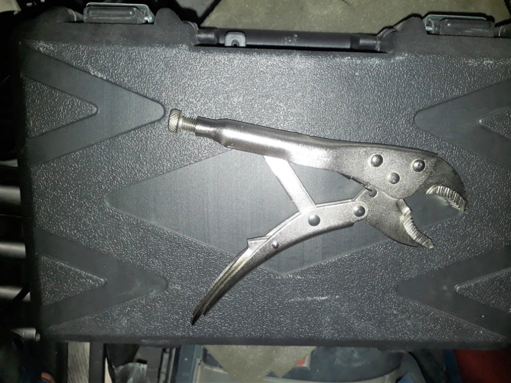

Le parti come nell'intervento precedente si tengono unite tra loro con la pinza a morsetto.
Ho comunque fatto un foro con il dremel nel labbro inferiore, ovviamente restava un po' inclinata la punta, ma l'importante era preparare una sede iniziale.
Credo esista un adattatore angolare piccolo anche per trapanini tipo Dremel, con calma poi ne cerchero' uno dato che casi simili potrebbero capitare anche in futuro.
Ad ogni modo fatto il foro ho poi utilizzato l'avvitatore normale con l'adattatore angolare piccolo ma non per le punte da foratura, bensi' per gli inserti da avvitamento. Con solo due mani era un po' complicato gestire tutto, ovvero tenere premute combacianti tra loro le due parti del paraurti, l'avvitatore e la testa dell'adattatore, ma alla fine e' andata.

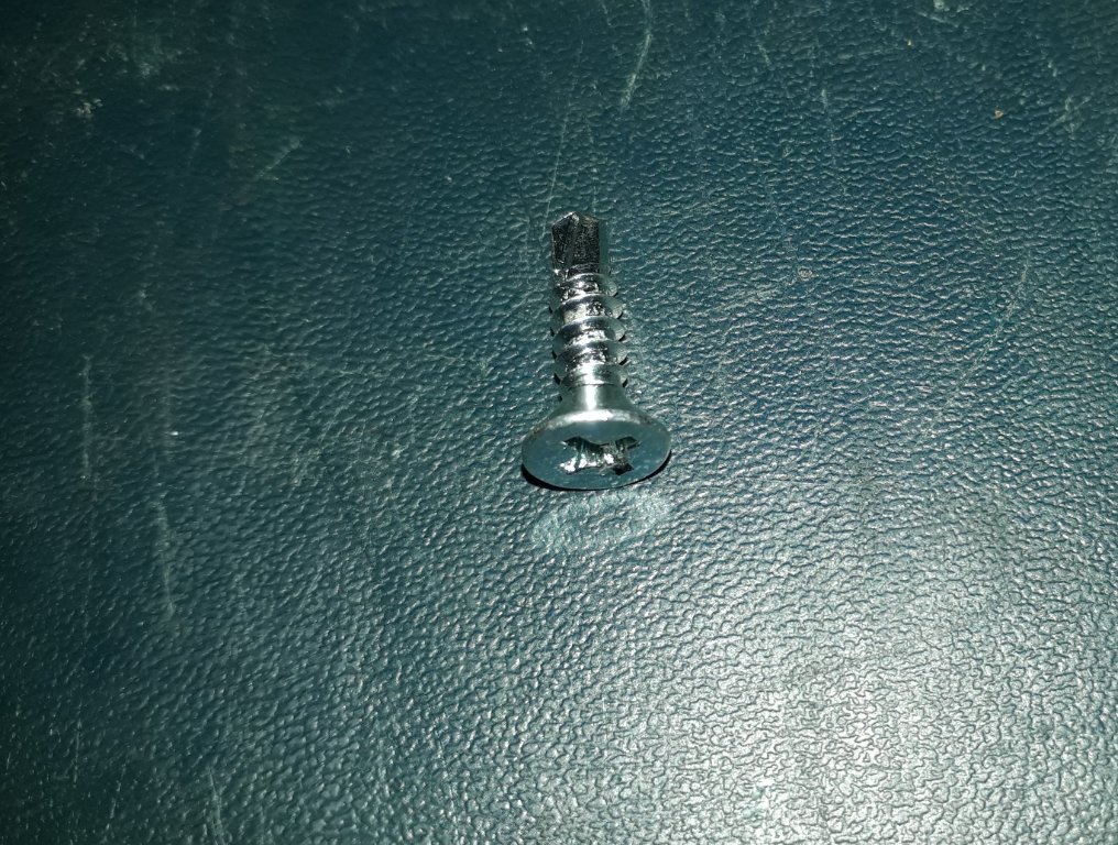

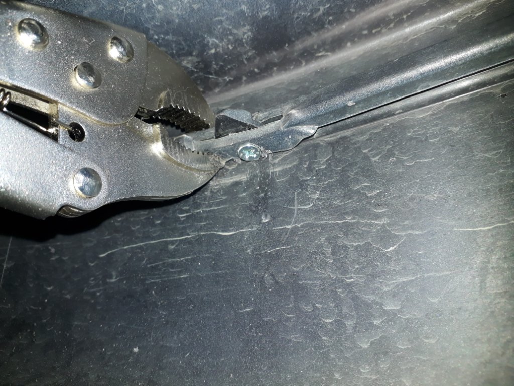

Non potendo forare con la punta in questo caso ho utilizzato una vite autoforante. Premendo la vite si e' fatta strada nella plastica forando e tenendo unite tra loro le parti.
Il primo foro era inclinato, ma la cosa importante era aver creato la sede dove inserire la testa della vite cosi' che restasse in posizione senza scivolare via, ovviamente tenendola dritta nel forare. Ora il punto di contatto tra paraurti e spoiler risulta combaciante senza fessure.

Ho buttato un occhio in rete ma i mandrini angolari per trapano per le punte da foratura sono tutti di dimensioni troppo grandi come quello che ho gia', ne servirebbe uno davvero piccolo tipo l'adattatore per inserti che ho appena usato.
