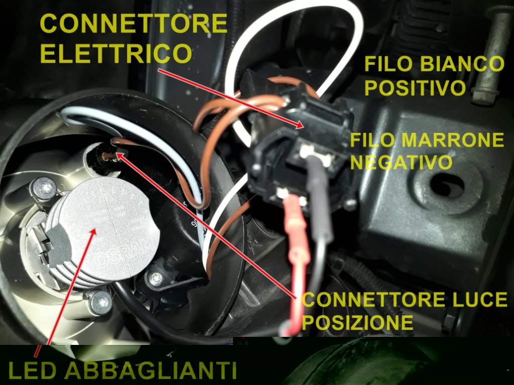

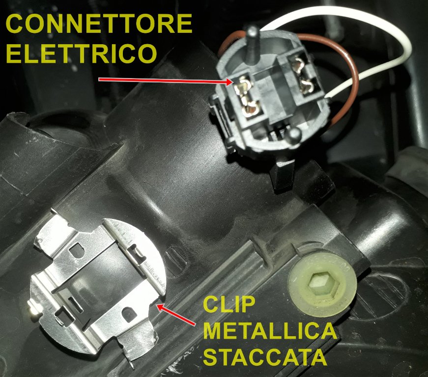

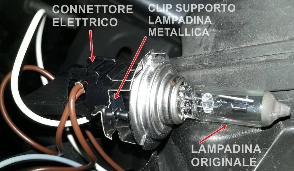

Ti spieghi male infatti, parli del supporto lampadina o della parte nel faro ?
La parte nel faro non la cambi ma puoi solo ripararla in qualche modo, il portalampada si puo' forse trovare.
Ti metto delle foto e dicci meglio quale parte intendi.
Questo e' il mio faro e la H7 fa l'abbagliante, ma forse e' uguale, confermi o la tua e' diversa ?

Ciao,intanto grazie per la risposta e scusa ma non sono più venuto nel forum da allora
a me serve la clip che tu hai in metallo,però la mia è in plastica,per quello sono rotte tutte e due,sono cotte,non so se è la stessa cosa,se andrebbe bene ugualmente,tra l'altro il mio faro ha l'anabbagliante in H7
Se ,per caso,sai dove trovare quella in metallo,provo a comperarla e vedere se va bene

quelli li ho trovati,ma a me manca il pezzo di plastica,quello che nella foto è identificato come "connettore elettrico",sono quelli che sono rotti,sono cotti e nel toccarli si sbriciolano

Ma trovi tutto allo stesso modo cercando "supporto lampadina H7" o "H7 bulb connector"

L'importante e' la forma, la parte metallica e' quella che ruotando il supporto si aggancia al faro, basta che abbia le stesse dimensioni e forma anche se non identica, di un altro tipo con forma diversa non avrebbe montato interferendo.
Se guardi nel faro come si fissa la lampadina capisci cosa scegliere.
Essendo una lampadina alogena non conta come colleghi i fili, non c'e' polarita' essendo di fatto una resistenza, quindi colleghi i due fili come capita, ma cerca di seguire lo stesso schema, se un domani dovessi montare lampadine a led allora si che conterebbe collegare giusti i poli positivo e negativo.
