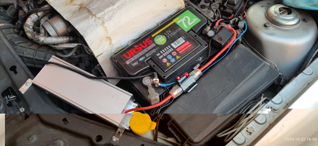

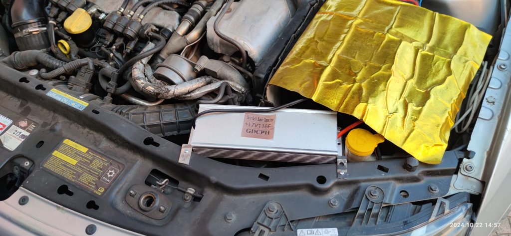

Qualche foto....
L ho comprato su AliExpress, per una 40ina di leulo
- IMG-20241022-WA0020.jpg (115.36 KiB) Visto 4324 volte
- IMG-20241022-WA0019.jpg (102.45 KiB) Visto 4324 volte

E' un po' un azzardo, di solito su quel sito non si trova roba di qualita' e da 40euro a un range di 300euro qualcosa non mi convince.
Ma cosa sono quei 3 barilotti a destra del tappo olio ?
- SABBONE
- Messaggi: 2977
- Località: San Vittore Olona
Re: 9-3NG 2.8 V6 installazione supercondensatori
È un interruttore di sicurezza ad apertura automatica in caso di sovracorrente

Non intendevo questo, nella foto a destra del tappo olio ci sono 3 "barilotti"

Ah ok grazie, pensavo fosse qualcosa per l'elaborazione delle prestazioni.

Comunque dalla tua foto hai preso questo, anche se magari non da questo venditore: https://it.aliexpress.com/item/10050057 ... dgQAvD_BwE
Super condensatore 17v116f marca GDCPH
Sono condensatori elettrolitici come da foto
