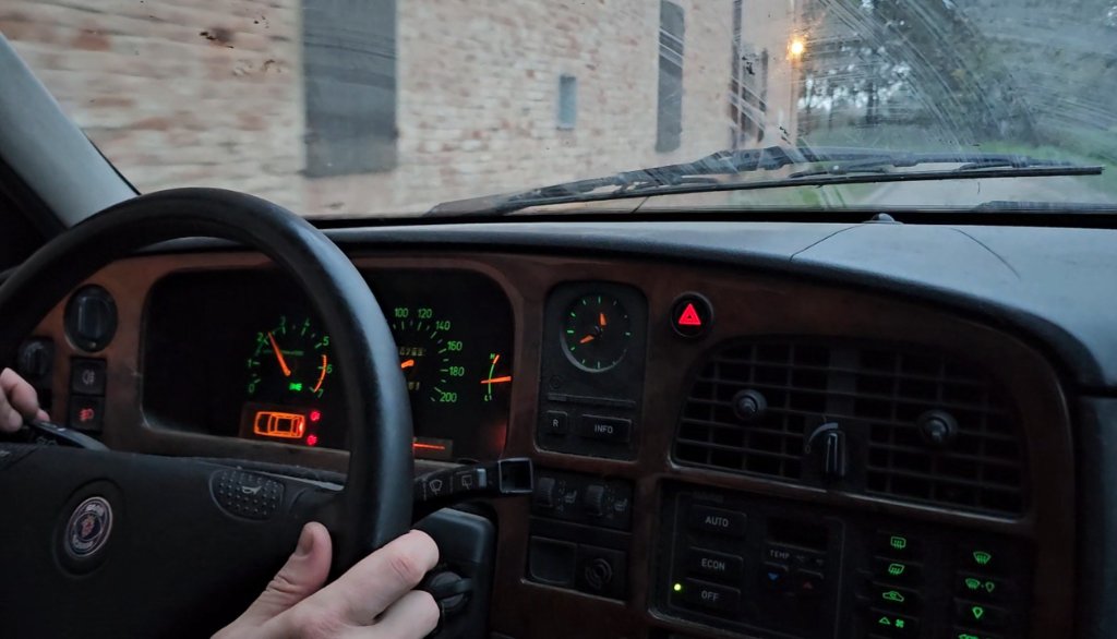

Gonfio le gomme e faccio un breve giretto per le strade di campagna per vedere se la turbina attacca, il cambio e la frizione vanno e tutto sembra pressochè a regola spinge senza strattoni lungo l’arco dei giri e mi sorprendo anche della briosità della macchina in rapporto ai soli 147cv per 1500kg di peso, la pensavo molto più ferma, cavolo sta 9000 è davvero robusta…

La briosità è data dai rapporti ravvicinati, noterai che a 130 purtroppo l auto starà abbastanza su di giri, ma d altronde la briosità si paga da qualche parte, nulla di grave eh, solo un pochina di più runorisità

lo scorso fine settimana si è potuto fare poco causa mancanza di tempo, ho giusto finito di rimontare due cose e messo a posto la valvolina del ritorno benza che mi era rimasta in mano mentre cercavo di ficcare dentro bene il raccordo nella pompa, per fortuna un mio amico ne aveva una usata ma in perfette condizioni e mi sono inventato questo accrocchio, praticamente visto che il tubetto è troppo duro e si rischia di spaccarlo a inserire la valvolina e a scaldarlo secondo me si dilata e poi perde, ho tagliato il moncherino lasciato dentro nel tubetto di ritorno la parte inserita di fabbrica e ho giuntato con un tubo benzina e due fascette, facile, veloce e sicuro, se vi capita di cambiare la pompa e non vanno dentro i raccordi ho scoperto che una spruzzata di spray al silicone sugli or e entrano lisci come l'olio, se avessi provato prima di spingere non avrei rotto il vecchio raccordino sicuro...
nel frattempo l'ho assicurata ma secondo me fino al prossimo anno resterà ferma perchè ora che si fanno tutti i lavori potendoci lavorare praticamente solo il sabato ci vorrà ancora un po', ma vabbè tanto non ho fretta.
