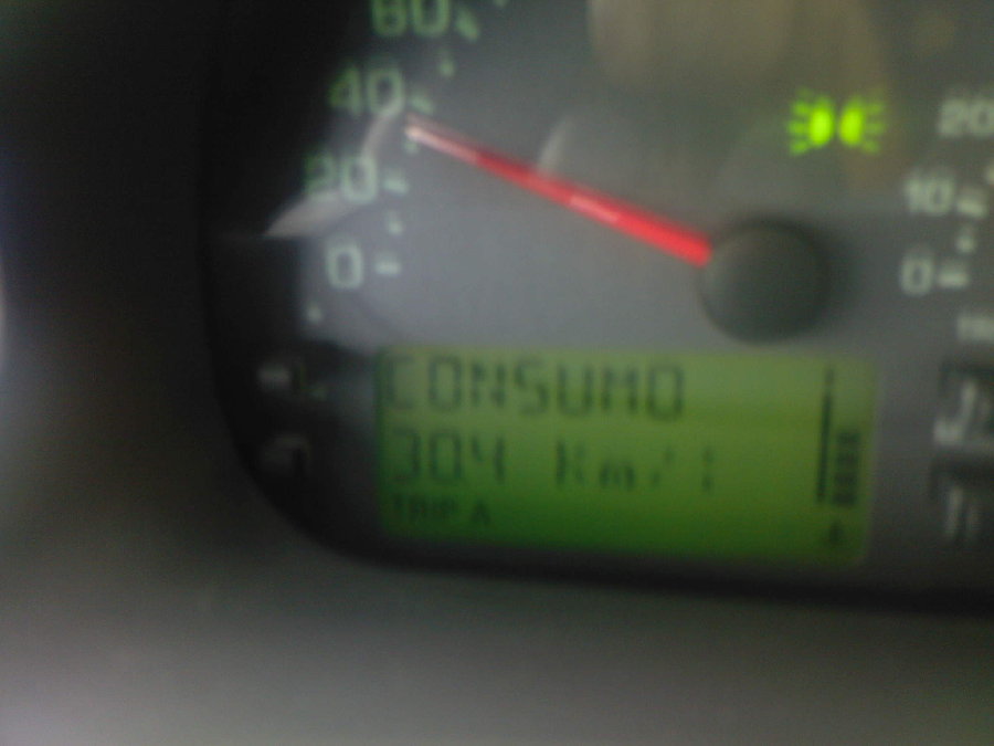

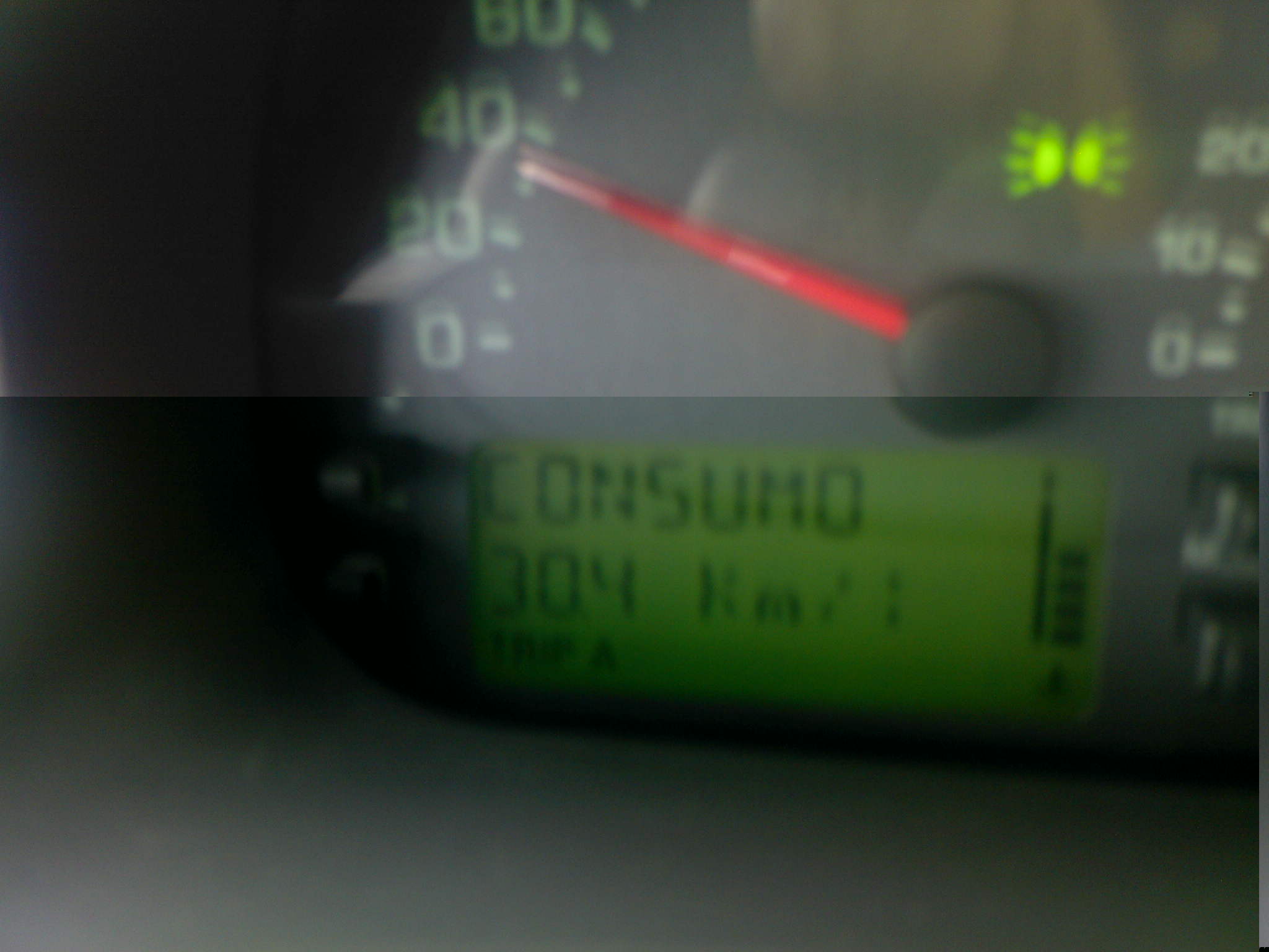

io normalmente sto sui 16/17km al litro... e non tengo una guida accorta..
ho provato anche a vedere, tornando da bormio e senza fare il trucchetto di azzerare il trip computer, 30.4km/l (c0era molta discesa ok) :) cmq 1000km con un pieno (65lt) si fanno tranquillamente

si certo, era per dire che son capaci tutti di fare i 30 al litro azzerando il trip e andando a 40 all'ora..
falli di media in 70km di strada.. un po' di discesa, velocità costante e piede leggero.. però son 3,5l x 100km :)
cmq quella a gasolio va di + e consuma meno :)
