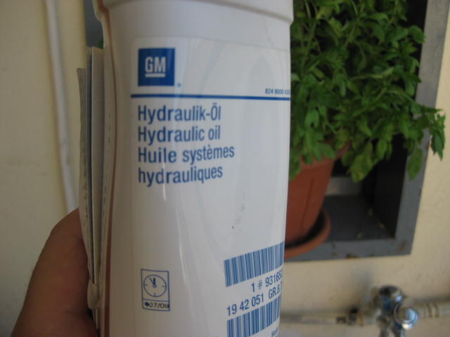

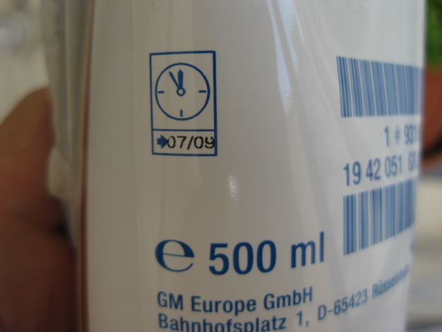

:( :( mi hai convinto!! ma guarda ( conosci gia) la bottiglia molliccia dell'olio preso alla Saab, nuovo tipo, non vi sembra la data di scadenza di uno sciroppo? o che altro significa la data con lorologio??!! che fare non usarlo?
Re: Rabbocco olio capote 9.3 OG
Non mi ero mai accorto di quell'orologio... :O :O Da quando l'olio idraulico ha una scadenza ?
:O Io il mio l'ho comprato circa un anno fa, poi controllo che data c'è riportata......
P.S.: ma si potrà che in una Saab devo mettere un olio imballato in un flacone schifose che sembra quello dell'ammoniaca, marchiato GM pieno di scritte in tedesco?!"!?!?!?!?!? :[ :[ :[ :[ :[
