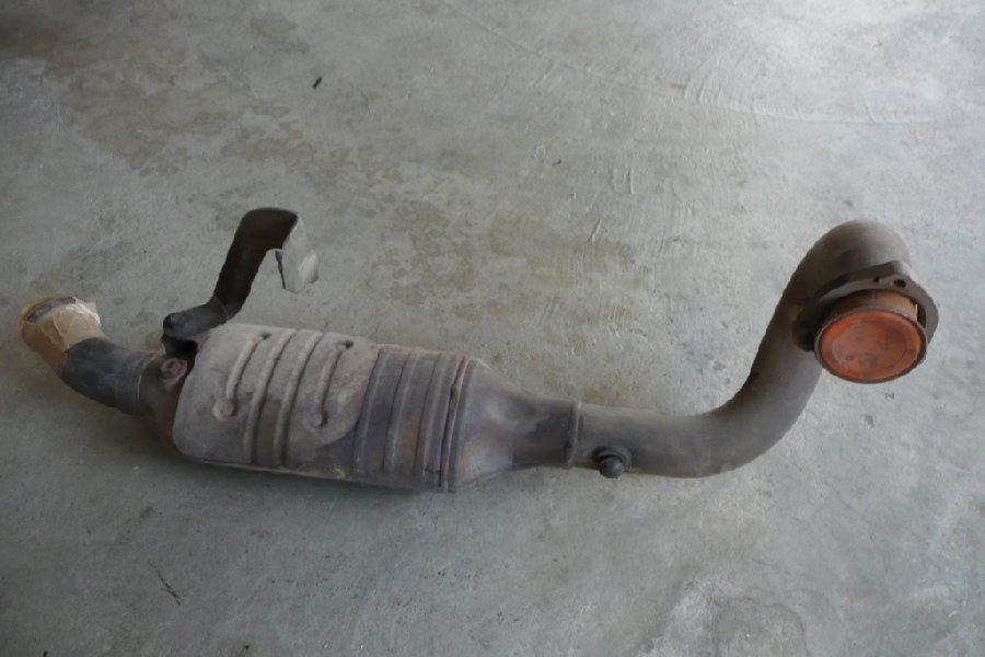

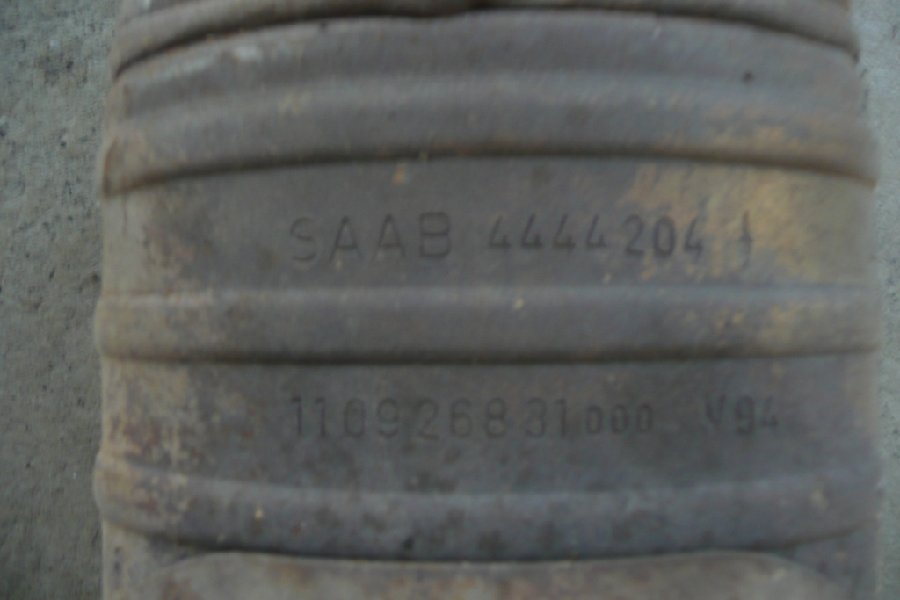

Luca ! Sul EPC il mio della 900 del 1995 è diverso dal suo ? Su PartforSaab sono identici ...
PS:Ha 80.000km e lo vendo a 200€ se ti interessa :)

Intanto se Archigiò riesce a dirti quali codice ricambio c'è stampato sul suo ci aiuterebbe molto.. :))
