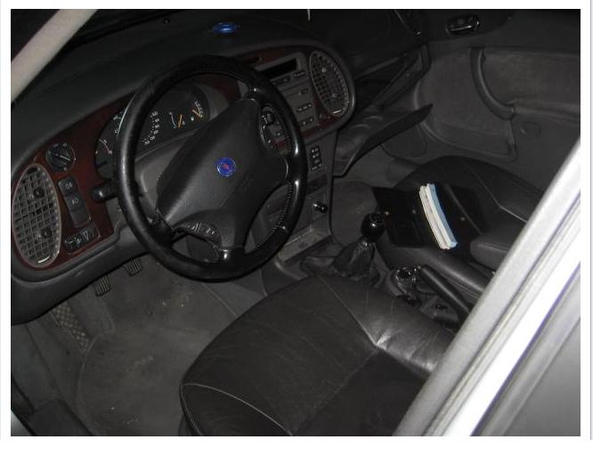

alex78
- Messaggi: 4
- Iscritto il: sabato 5 settembre 2009, 20:13
- Località: Tivoli
Re: L'acquisto di una Saab 9-3 di seconda mano.
Ecco la foto.
- Saab9-3D.JPG (36.83 KiB) Visto 10522 volte

a occhio e croce, sembra un abitacolo da 150/170 mila km

Per il resto concordo con quanto detto fino ad ora.....assemblaggio e qualità degli interni sono molto buoni (a mio modestissimo parere migliori rispetto alle 9.3 SS) e nel mio caso dopo 165.000 km i segni di usura sono limitati al sedile guidatore con la seduta leggermente ondulata...non a caso parecchie persone salendo sulla vettura commentano con un "sembra nuova"....
L'avantreno è effettivamente una brutta bestia se non ci si mette qualche pezza.....sulla mia sono stati sostituite le boccole principali, gli ammortizzatori (che su nessuna auto arrivano in ottime condizioni dopo 150.000km) e i supporti di quest'ultimi...è migliorata ma lontana anni luce dalle vecchie Classic 900 o dalle nuove 9.3 Sport Sedan...
Foto dell'esterno ne hai???
