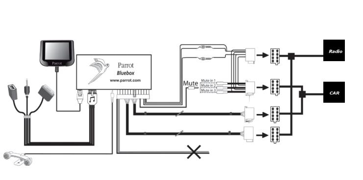

Ciao ragazzi,
qualcuno di voi che ha installato il bluetooth parrot sa darmi qualche consiglio su come montarlo? Nel sito sembra che possa bastare usare i connettori iso ma sul WIS non sono segnalati... Sono forse conetenuti nel cavo che va alla radio ( nr.4 in figura) ? è meglio se faccio fare ad un elettrauto?
schema di installazione iso
connettori della radio clarion

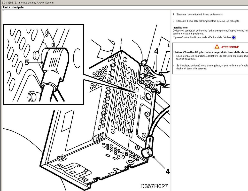

Alla fine sono andato dal meccanico, ci siamo passati un po' di tempo in cazzeggio extra work... :)
La scatoletta blu ci sta abbastanza comoda dietro al climatizzatore, i cavi da collegare sono soltanto gli ISO come hai detto tu. Bisogna solo smontare la radio con le forchette adatte, oppure un cacciavite lungo e sottile. Nel disegno obbrobrioso che ho allegato (WIS) quel groviglio indica i 2 ISO ed il BUS (10 pin).
