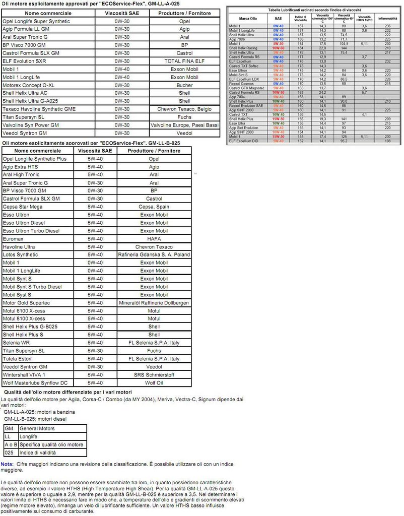

gradazione a parte, quali sono le specifiche a cui deve rispondere l' olio x il 2.8v6?
Re: 9-3NG 2.8v6 280cv - Tagliando
#38 Messaggio da leggere da vinsempre »
SABBONE ha scritto:gradazione a parte, quali sono le specifiche a cui deve rispondere l' olio x il 2.8v6?
L'olio deve avere la specifica GM-LL-A-025
Ti consiglio il Mobil1 con gradazione 0W40, il migliore!

RIPORTO UNA TABELLA OLII dal sito opel:
#40 Messaggio da leggere da vinsempre »
Bene, buono a sapersi, grazie. :)
Noto che, ad oggi, l'unico 0W 40 rimane solo il Mobil1
