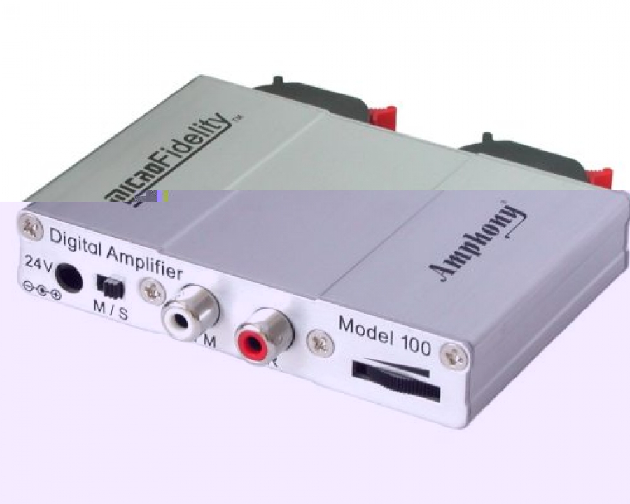

Di specifico no, in ogni caso qualcosa da poter nascondere dietro la tv come questo, lo trovi e nell'ordine dei 40/50 euri, ma non so dirti altro:

Ma le prese dietro come sono..?
Si trovano in negozi tipo Saturn, Media World...? (Seriamente, non mi serve nulla di particolarmente valido se non qualcosa che invii più corrente a due AP midrange per guardare la TV.. esigenze estremamente poco sofisticate..).
Re: 5.1 per computer collegabile alla TV ?
Con collegamento a fili spellati ma penso che esista qualcosa anche ad rca
Non so dove puoi trovarlo, ma secondo me è più facile che lo venda qualche negozio di microelettronica e componentistica varia piuttosto che le grosse catene come quelle da te menzionate.
