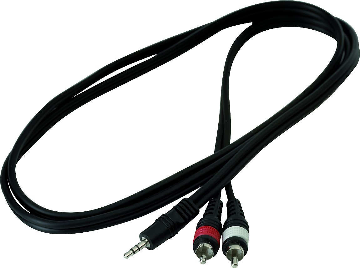

Ah ok! ce l'ho!
Beh, ne ho uno (anzi, due perchè ho anche un cavo jack maschio ad un capo e doppio RCA (rosso e bianco) maschi dall'altro).. me ne servono tre..? Uno per ogni jack (verde, giallo, nero) e poi 6 cavi RCA che vanno ognuno alla relativa connessione nel TV ? (o sarebbe meglio nel Decoder Sky..?)
Re: 5.1 per computer collegabile alla TV ?
Si esatto.
Però, invece di comprare gli adattatori, compra direttamente tre cavi minijack>>rca stereo.
cioè questi per intenderci:
e colleghi gli rca alla uscita 5.1 del decoder o lettore dvd/bluray
Si esatto, uno così ce l'ho già, allora ne prenderò altri due.
P.s.: Non posso collegare gli AP, che sono già RCA, direttamente alle uscite del TV/Decoder perchè non sono amplificate, vero..?
Secodno voi non è meglio se li collego alle uscite del TV..? Così posso goderne sia che stia guardando qualcosa su SKY, sia sul DTT, sia in DVD... no?
Tanto la TV prende il segnale audio completo tramite il cavo HDMI e poi lo manda fuori nel 5.1 anzichè dai propri AP integrati... giusto?

Grazie.. in effetti dice proprio quello che stavamo dicendo noi (3 cavi adattatori Jack/RCA).
Anche se a dir la verità c'è pure la soluzione per pigliare l'audio direttamente dal TV usando 1 cavi RCA/Jack da collegare al Line-IN del Sub Creative.. ma in questo modo non si sfrutta sicuramente il surround.. sarebbe una multifonia e basta.. per di più con gli altoparlanti della TV che continuano a funzionare contemporaneamente.
Comunque ho provato a collegate gli AP che mi avanzavano, ma non funzionano.. o meglio, funzionano, ma non si sente quasi nulla perchè le uscite del TV non sono amplificate.. infatti leggendo meglio il manuale dice che servono per collegare un amplificatore con diffusori esterni.. non semplicemente due diffusori esterni.
Un giorno mi cimenterò nel collegare tutto l'impianto 5.1 al Decoder Sky, devo solo andare a comprarmi altri 2 cavi RCA/Jack poi dovrei avere tutto quello che serve. Fra l'altro il Sub potrei nasconderlo nel mobile posto sotto alla TV, guarda caso proprio li sotto ho un'anta dove all'interno è praticamente vuota.. ed il mobile è interamente in legno, per le frequenze basse dovrebbe essere il top..
