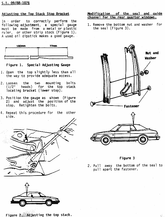

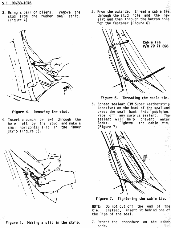

A completamento aggiungo copie di due "Official Campaign" di Saab sempre relative a problemi del soft top sulla C900.
P.
jimbo63
Messaggi: 361
Re: C900 Cabrio - Vari tutorials
#6 Messaggio da leggere da jimbo63 »
P.
