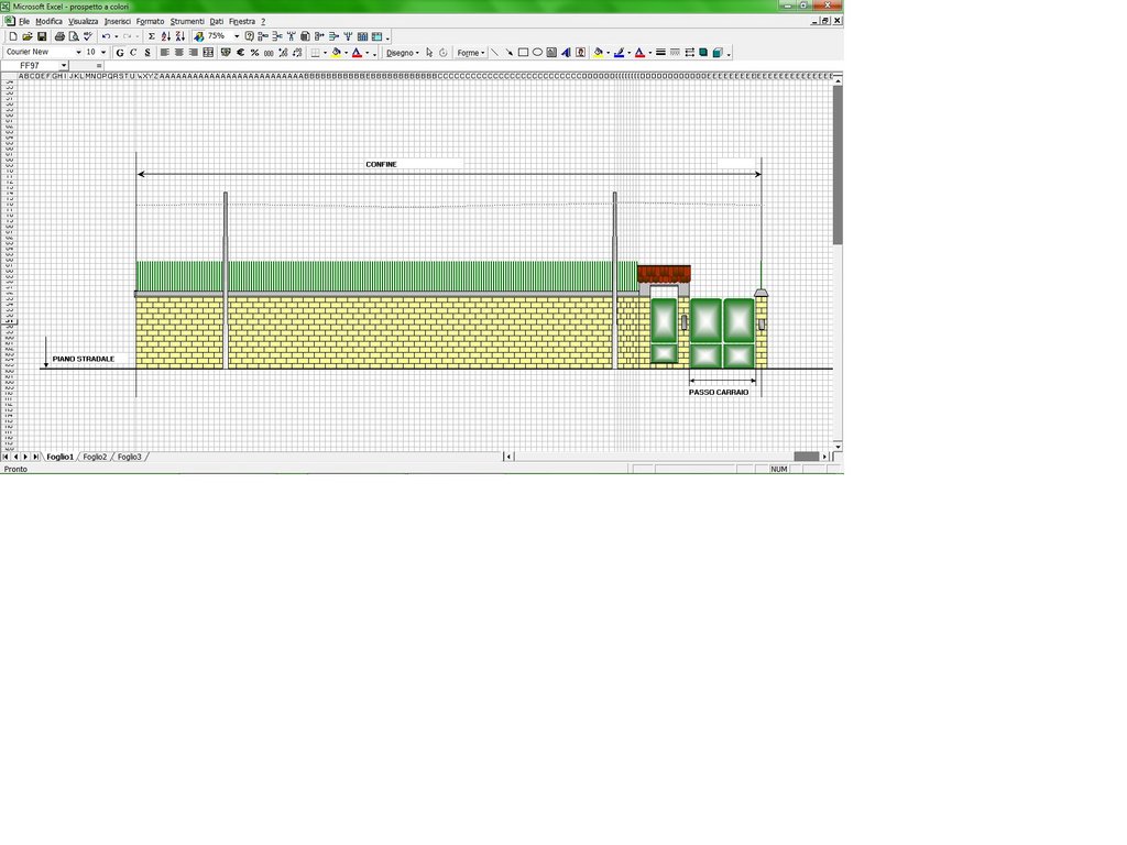

Una domanda agli esperti:
Devo realizzare un disegno tecnico con excel, l'ho fatto varie volte e mi trovo benissimo, ora però, ho la necessità di realizzare l'elaborato in scala e mi chiedevo:
Visto che excel misura le caselle in pixel, esiste la possibilità di assegnare una dimensione numerica (base x altezza in mm o cm) alla casella che trova poi riscontro preciso in fase di stampa su un foglio A2? Se si come si fa?
Grazie :)

Diciamo che non c'è, sono io che sfruttando tutte le potenzialità di excel riesco a fare ciò che voglio (o quasi :( ) .
Ora però, nello specifico devo realizzare delle planimetrie per il passo carraio di casa mia e, tra i vari documenti devo presentare degli eleborati come quelli che sto facendo:
solo che l'unico problema è capire come riportare in scala metrica le caselle di excel (come vi dicevo)

#31 Messaggio da leggere da desertstorm »
Luca69 ha scritto:o my god!!
Mai visto usare Excel così!
Prova ad usare Google SketchUp: è gratuito e si impara ad usare in pochi minuti :)
:)) :)) :)) Ho imparato ad usarlo cosi realizzando schemi elettrici e d'impianto integrati nelle piante delle strutture in cui sono realizzati (quindi mi dovevo fare prima la pianta della struttura), poi man mano li rendevo sempre più completi e complessi e cosi ogni volta che dovevo realizzare qualsiasi schema tecnico con excel lo facevo in 4 e 4 otto. Per realizzare quello che ho postato c'ho messo si e no mezz'ora :)) :)) :))
Solo che non mi sono mai posto il problema della scala. Le mie sono rappresentazioni in cui la scala non ha molta importanza, basta mantenere le giuste proporzioni :)
Per google, non lo conoscevo, domani lo provo :)

Re: Per chi ne mastica di excel...
#32 Messaggio da leggere da Luca69 »
Guarda una volta sono andato a farmi dare il preventivo di un bagno e la signorina ha fatto il disegno ...con Excel!
Son rimasto di sale.
Però ora che ricordo, per fare una stampa che avesse senso, metteva le dimensoini delle celle giuste e poi nell'anteprima metteva la scala al 100% (quindi stampa 1:1)
Credo che per calcolare la dimesione esatta della celle avesse fatto un po' di prove e aveva imparato la corrispondeza del numero in excel con i cm sulla stampa.
:O :O :O
Infatti ho fatto anche io la stessa cosa: cella da 12 pixel B x H corrisponde a 3mm x 3 :)) :)) :)) :))
Anche se sono convinto che se ci smanetto forse il modo lo trovo, perche credo che rimanga sempre un metodo approssimativo
