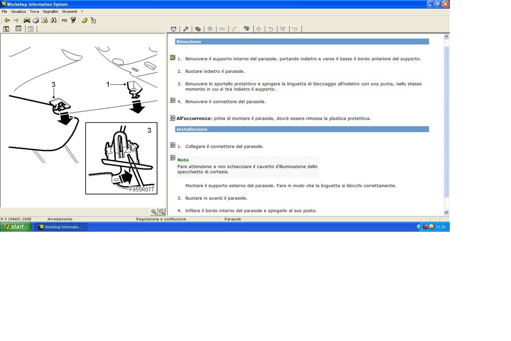

salve chiedo a chi a a disposizione il WIS se gentilmente puo postare la zona superiore del tetto zona luci tetto anteriori /parasole passeggero annata 2008 ...ho bisogno di sapere come smontare senza creare danni per vibrazioni al limite della sopportazione ...quindi volevo dare un occhiata ...grazie anticipatamente

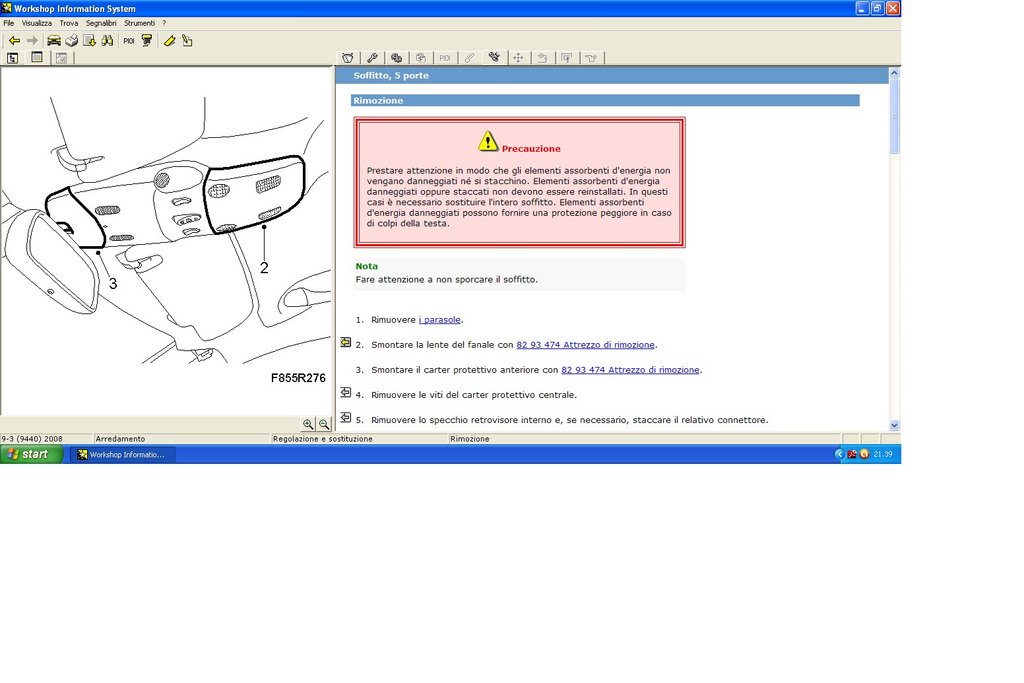

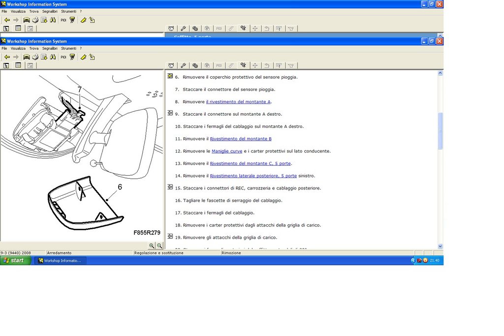

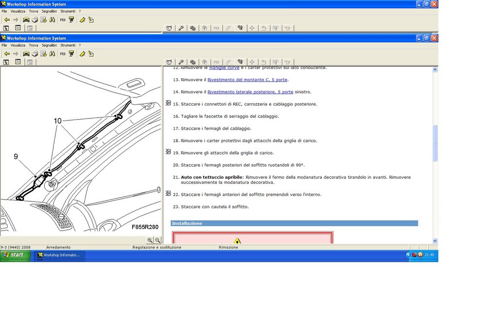

Allora, intanto ti faccio l'elenco delle cose che devi smontare cosi ti rendi conto di quello che dicevo.

Questa la guida per il solo parasole...
Non so quanto tu voglia cimentarti, ..........io non lo farei :D :D
