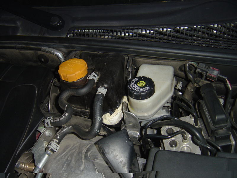

La vaschetta poi nel 2.8 e' nera non trasparente quindi attenzione al livello.
Avevo postato apposta la foto (nei primi messaggi) per far vedere i due segni del HOT e COLD, che si possono vedere svitando il tappo (occhio di non farlo a caldo!! :terryfyed: )
Sempre la suddetta vaschetta poi essendo vicino al turbo si "cuoce" col tempo e si puo' crepare.
E' stata modificata 3 volte
In realtà, precisamente, le prime vaschette erano fatte di un materiale diverso, che si rovinava con il calore. In particolare, il punto di giunzione fra il guscio superiore e quello inferiore si apriva, facendo fuoriuscire il liquido.
Un esempio:
configurazione originale (con vaschetta originale rotta).jpg (275.21 KiB) Visto 6831 volte
Successivamente, è stata adotata una nuova vaschetta con un materiale diverso (a prima vista sembra sempre la solita plastica, ma ha una componente diversa che la rende resistente al calore.....e confrontandole ci si accorge di una diversa "lucentezza") ed è stata curata meglio la giunzione dei due gusci.
Nell'occasione, sono stati invertiti di posizione anche i tubi di ingresso e di uscita rispetto alla configurazione originale: questo per far sfogare i vapori roventi provenienti dalla turbina nella zona centrale della vaschetta, e non a ridosso della parete laterale destra. Tutto ciò per contribuire a limitare le sollecitazioni termiche del punto di giunzione incriminato. Comunque è stato preservato il funzionamento dell'effetto termisifone :)
Un esempio:
