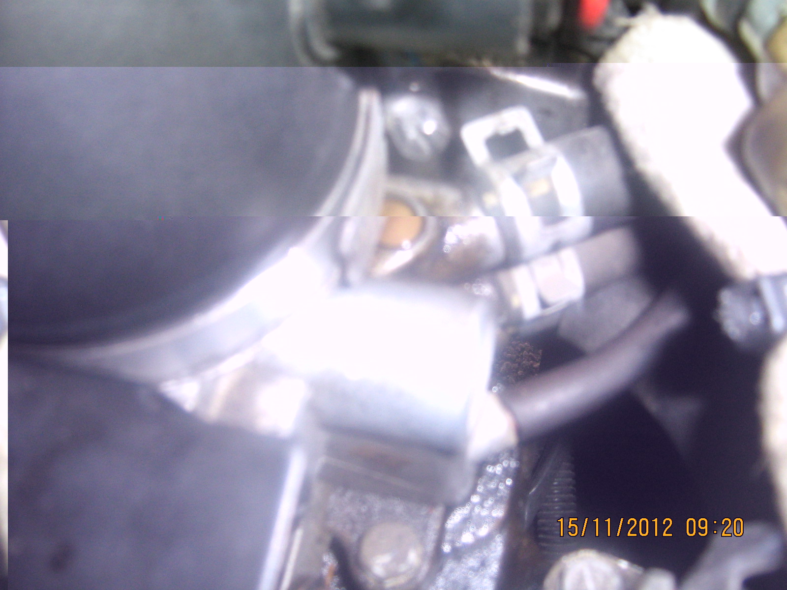

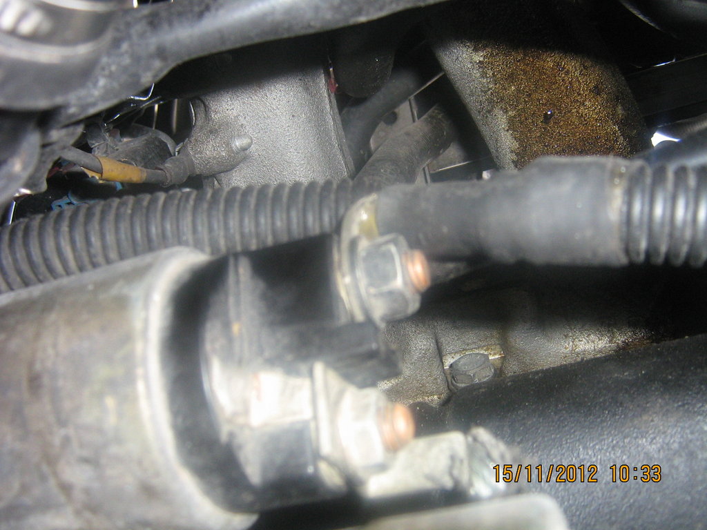

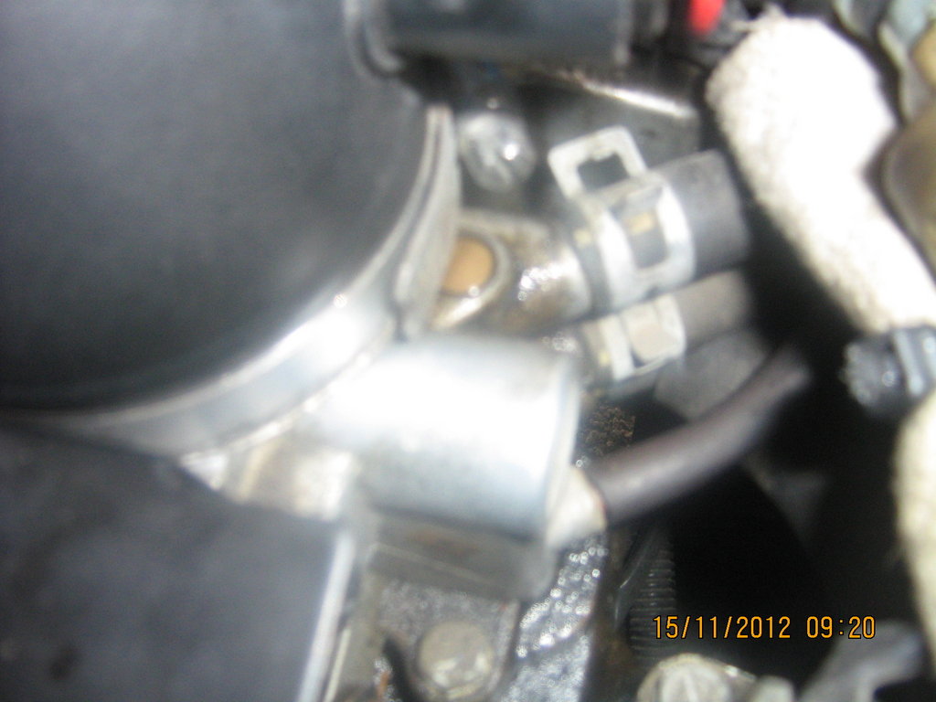

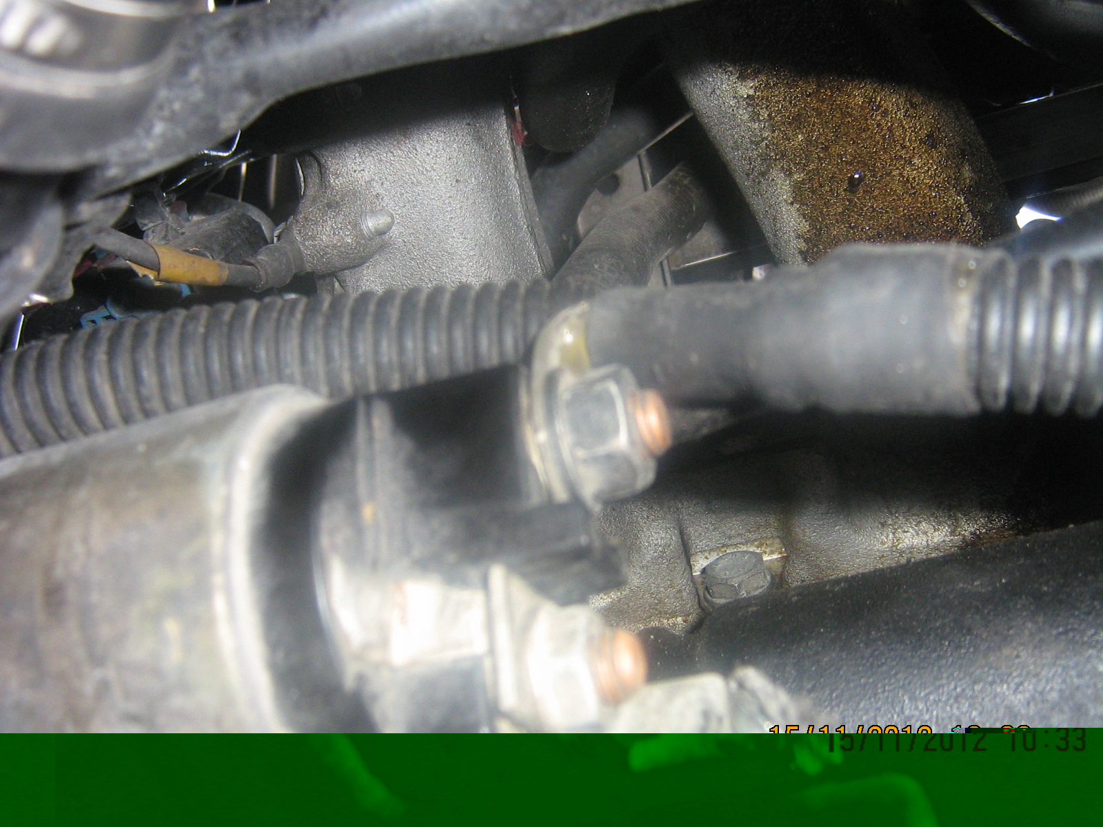

Oggi ho fatto un controllo generale e ho trovato una piccola perdita olio sulla puleggia albero motore lato cinghia servizi.
Perde il paraolio dell'albero motore dove è la pompa olio,ma non cosi' tanto da spiegarne un tale consumo.
Sutto i collettori aria poi, c'è anche un notevole trasudo che viene dal corpo farfallato, nonostante il condotto di aspirazione di plastica fosse ben stretto sul corpo stesso.

Lucantropo ha scritto: che ti trasudi olio dal collettore d'aspirazione è impossibile
Hai ragione Luca, ma posso assicurare che è cosi' ( la fascetta del delivery pipe è ben serrata) a tal proposito allego alcune foto.
Comunque adesso eliminata la perdita sull'albero motore, lato pompa olio, tengo sotto controllo il livello per verificare quanto incideva sui consumi.

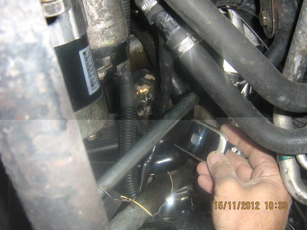

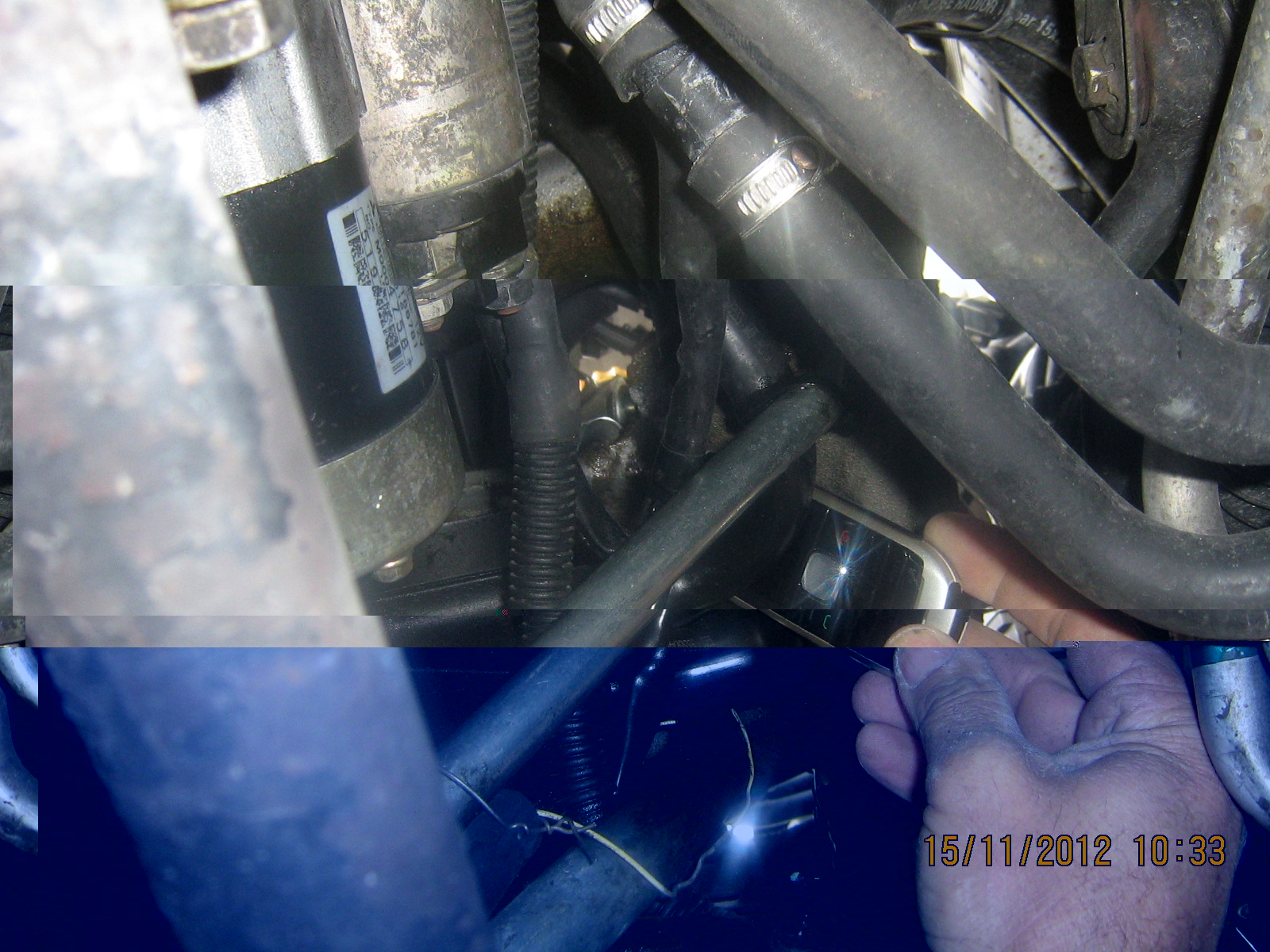

Per quel che riguarda il refrigerante ho trovato una perdita sul T che serve il riduttore gpl, speriamo che questo problema l'abbiamo risolto.
Sopra corpo farfallato, sotto si vedono i tubi che scaldano la zona della valvola a farfalla.
Sopra corpo farfallato innesto delivery pipe.
Lo T del refrigerante che perdeva.
Sotto i collettori aspirazione.

La perdita è copiosa, si vede la zona, ma non si capisce bene però quale sia il punto esatto da cui proviene l'olio.. :vilain:
