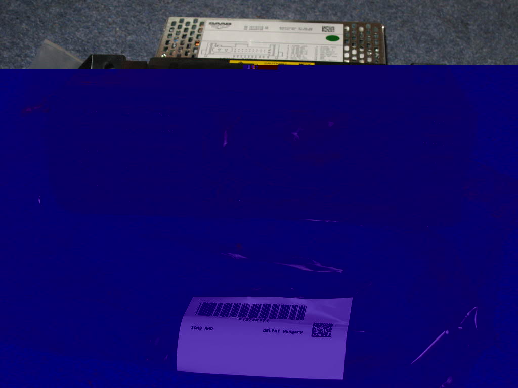

salve questa e la centralina che comanda icm3 (radi navi tel suono frecce e cinture)????

Ha il codice scritto da qualche parte?
Postalo.

ciao ti allego la foto ingrandiscila se nn si vedono i codici....dovrebbero essere questi (YS3728 00022807)

Ross, mi spiace ma anche ingrandendo non si distinguono i numeri e quelli da te postati sembrano più che altro quelli del telaio.

prova questi 12803728
<a><img></a>
SAAB 9-3 SPORTSEDAN 2.2TDI VECTOR/AERO '04
Re: 9-3NG 2.2Tid - Centralina icm3 ?
Allora
- il codice che hai postato corrisponde alla radio
- la prima foto corrisponde al lettore cd con la radio
- non è questa che comanda l'icm3 ma l'esatto contrario.
La ICM per il tuo modello era di 4 tipologie ICM 0 (poco usata: significa auto senza impianto audio), ICM 1, ICM 2, ICM 3.
La ICM 3 era quella con monitor da 5,8" usato, tra l'altro, anche per la navigazione.
Tu cosa hai sulla tua?

io ho icm3 e nn mi funziona il navi la radio il cd il tel e i vari rumori frecce cintur ... il codice e della centralina sul cd puo dipendere tutto da questa se guasta?

Si, 99% è lei,
...... gestisce tutto purtroppo.

quindi escludi quella dietro il display questa per intenderci

No no, è proprio questa la ICM3, che pilota tutto il sistema audio in macchina.
Ma prova a farla vedere ad un riparatore elettronico.

scusa prima mi hai detto che era quella sul cd?quella sul cd cosa comanda allora devo capire quale delle due e guasta

desertstorm ha scritto:Allora
La foto del tuo primo post è radio e cd insieme.
Forse ti confondi perche i comandi della radio sono quelli sulla ICM3.
Ma la radio (che ha anche il lettore nello slot apposito) è proprio quella della prima foto
Per capirci, la radio è distaccata dai suoi comandi. (infatti la ICM3 è collegata alla radio da dietro)
La icm, questa con il display, non è la radio ma una centralina di gestione che comanda ANCHE il modulo radio.

ora ho capito quindi quella sul cd e la radio :) pero se la radio nn e guasta dovrebbe funzionare solo lei perche i cd me li tira fuori

Questo non è garantito, il semplice tirare fuori il cd non significa che la radio funziona.
Però diciamo che funziona, il problema è che avendo il pannello di comando (cioè l'ICM3) guasto tu non la puoi usare.
Questo è il problema.
Vero è però, che mi pare di aver capito che hai anche altri problemi (navi non va, suono frecce etc) che mi fanno pensare proprio che il problema è l'ICM3

ho capito allora si e guastato proprio icm3 metterlo nuovo costa sui 1500 circa provero a trovarne uno usato :( ti faccio un ultima domanda poi nn ti scoccio piu :) se io trovo un icm3 da una macchina incidentata e smonto il mio e collego l altro la macchina lo legge o ce il rischio che nn parte il motore piu e devo portarla in saab per instarlarla?

A parte che non mi scocci affatto, purtroppo a questa domanda non posso darti certezze.
Io credo che non ci debbano essere problemi, ma non so se ci sono dei codici di "corrispondenza" nelle apparecchiature della stessa auto.
Tutt'al più questo può chiederlo in Saab o chiederlo a Manuel di Autosonia o Natale di Autoserviceone

ross ha scritto:ho capito allora si e guastato proprio icm3 metterlo nuovo costa sui 1500 circa provero a trovarne uno usato :( ti faccio un ultima domanda poi nn ti scoccio piu :) se io trovo un icm3 da una macchina incidentata e smonto il mio e collego l altro la macchina lo legge o ce il rischio che nn parte il motore piu e devo portarla in saab per instarlarla?
Informati bene xchè io sapevo che sui modelli con fibra ottica c'è una procedura da fare cioè (divorziare) l'apparecchio dalla precedente vettura e (sposarla) con la nuova. procedura che viene fatta con il tech in saab. Riporto quello che ho letto alcune volte su topic dove si parlava di questi argomenti, ma io personalmente non ho avuto occasione di verificare di persona. Se fai un cerca sicuramente troverai qualcosa. E poi ti consiglio prima di acquistare qualcosa sopratutto usata di andare in saab a chiedere quanto costa fare il trapianto via tech. Sai com'è non vorrei che il ricambio lo trovi a quattro soldi e l'installazione una botta di euro

ok provero' a chiedere in saab ma secondo me nn dovrebbe costare molto montarlo e installarlo

A me in saab si sono presi 70 euro x cercare di eliminare l'icm3 e far partire lo stesso l'auto ma no ci sono riusciti.Quindi il tempo che hanno perso sulla mia macchina l'ho dovuto pagare lo stesso e il lavoro eseguito a regola d'arte da un semplice installatore di impianti audio
