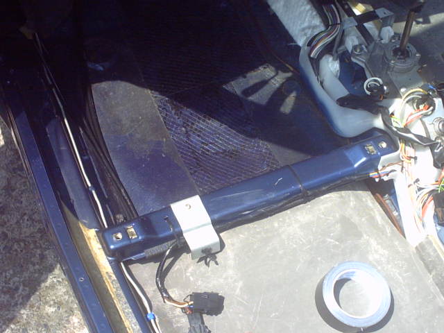

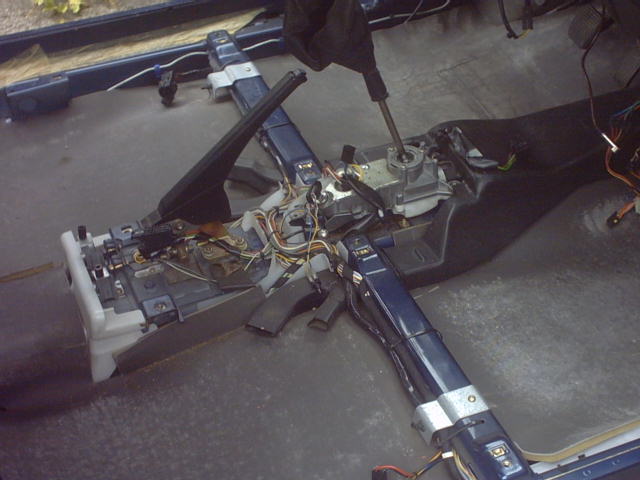

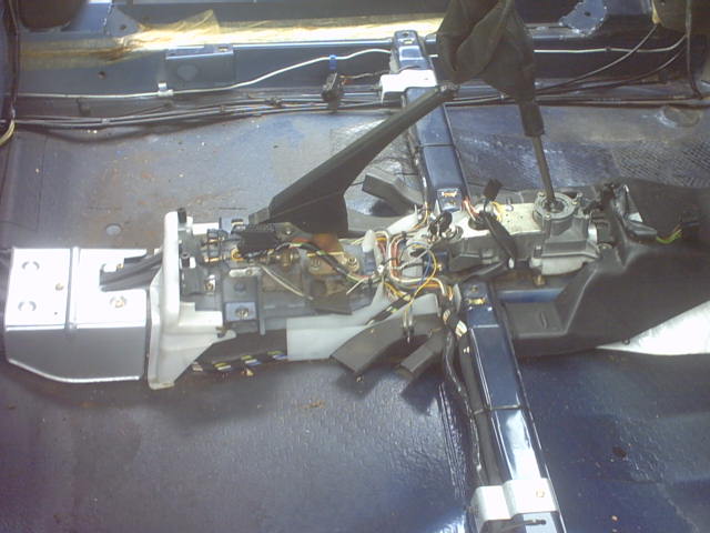

Posto qualche foto by saabspecialist della mia auto smontata che può forse aiutare qualche cabrio-munito...

ah, una cosa importantissima.
notate nel pianale lo scotch di carta color sabbia.
è originalissimo.
e come lo vedete è stato posizionato così dai finlandesi.
per capire a colpo d'occhio la qualità di consevazione di una cabrio, basta solo rimuovere il predellino nero, sollevare per quello che si può la moquette e notare le condizioni di questo scotch.
se è perdurata tanta umidità è ovvio che lo troverete annerito e rovinato.
in questa cabrio, sebbene quando la ritirai era in condizioni inferiori alla aubergine che adesso sta a roma.
però di infiltrazioni di acqua o umidità stagnante non ci stava.
e una volta rimossi i tappettini sotto la moquette eran bellissimi senza macchie nerognole o di ruggine.
come è capitato alla mia GT il mese scorso.
il pianale di questa vettura era integro e solo impolverato.
poi dietro sotto la panchetta c'eran sempre i soliti rimasugli di carte di caramelle, si collanine portafortuna rotte e di foglie secche.
è solo la mia cabrio che come si bagna entra acqua nel vano dietro ove si ripiega la capote.
adesso finalmente ho capito ove entra l'acqua.
