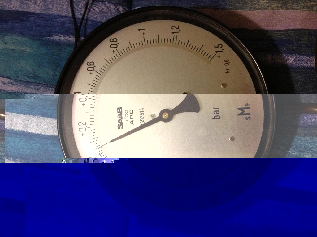

Re: C900 FT 175cv - Erogazione ?
con questo:
- manometro.jpg (164.64 KiB) Visto 726 volte
- acquapanna
- Messaggi: 677
giuseppe122 ha scritto:con questo:
accidenti......è il tuo?
ma a che valore si regola allora?
Di norma dovrebbe essere 0,40 bar, giusto?
- giuseppe122
- Messaggi: 7093
- Località: Roma - Sicilia
si, +- 0,5
